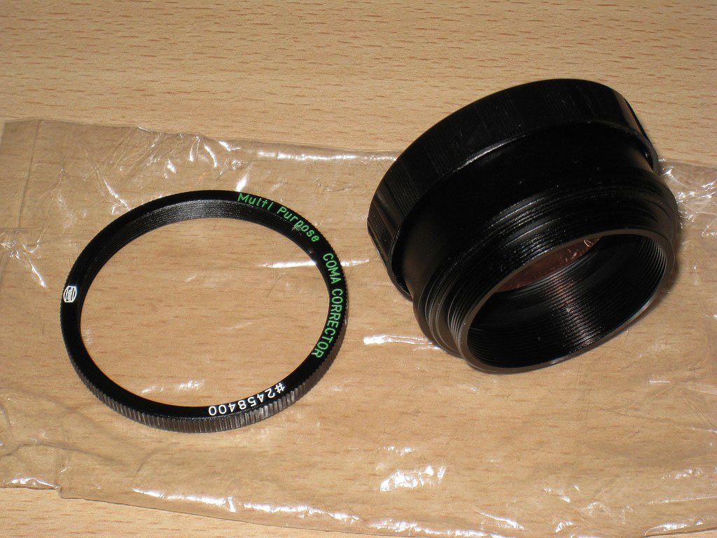

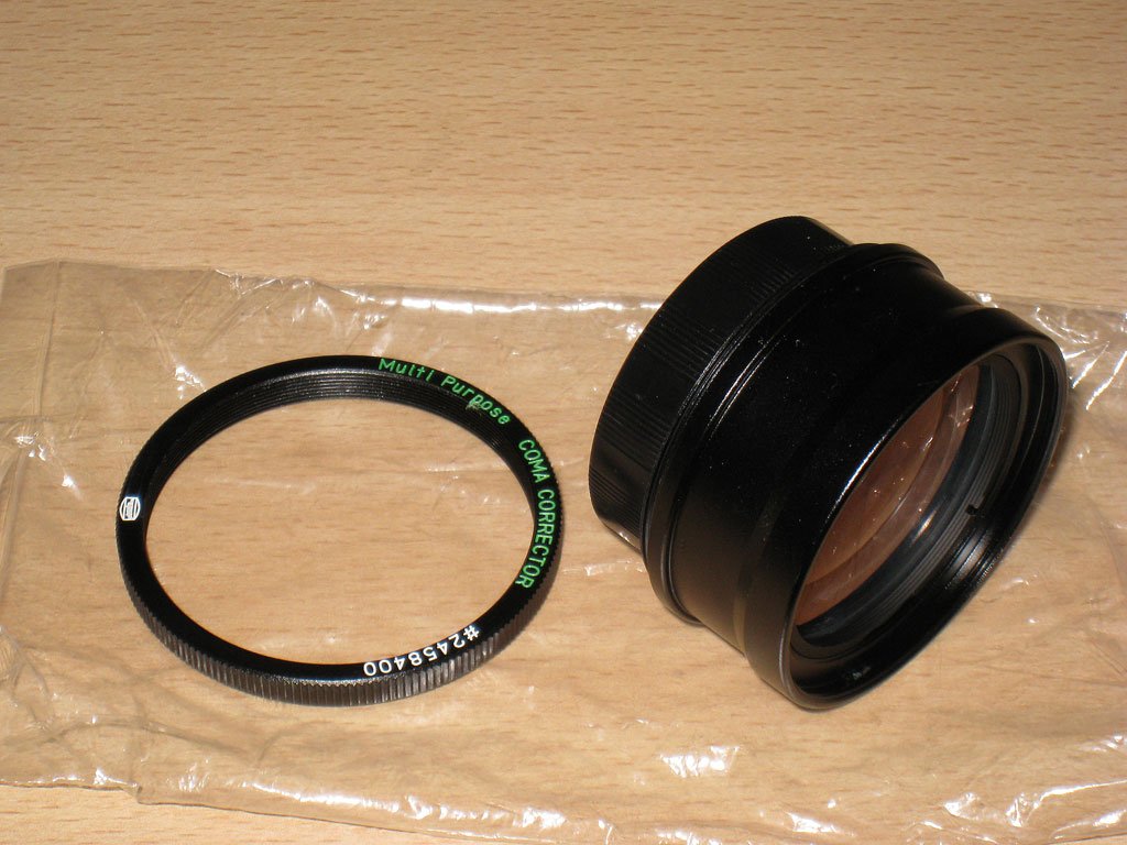

Aquí tienes unas fotografías del MPCC.
La primera es de la parte posterior donde va roscado el anillo T de la cámara, la anilla que figura en la parte izquierda puede usarse para ajustar la distancia entre el MPCC y el sensor de la cámara (algo que puede ser muy importante en según que cámaras y equipos)
y la parte que se inserta en el telescopio, dispone de una rosca interna para roscarlo directamente al portaoculares.
