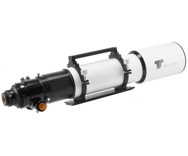

Se trata del modelo estándar de la serie Ts Photoline, un refractor apocromático triplete de 130 de abertura de la marca Ts Optics con una relación focal de f/7 con lo que se convierte en un tubo muy polivalente para todo tipo de usos y además se pueden adquirir aplanadores y reductores específicos para este modelo. Las primeras unidades salieron si no recuerdo mal en 2012 con la serie de Ts Photoline con diferentes aberturas, 80 f/6, 102 f/7, 115 f/7 y 130 f/7. Los modelos 80 y 102 llevaban vidrio FPL-53 y los otros dos Fpl-51. Posteriormente acabaron por introducir el FPL-53 en los dos modelos superiores ya que tiene una mejor corrección cromática, aunque a la práctica no tiene tanta importancia, si no que tenga un buen pulido y tallado del vidrio sujetos en una buena celda. Por ejemplo uno de los primeros modelos del 115 con Fpl-51 que venía con un gran enfocador de 3", salió una unidad muy buena, Jesús R.Sánchez hizo una review en aquellos años hablando muy bien que posteriormente se lo compró Álvaro (que muchos lo conoceréis de las redes sociales y de este foro) sacando muy buenas fotos y comprobando que tenía muy buena calidad óptica. Jon Teus hizo una review del mismo modelo 115 pero en otra unidad bajo la marca Robtics hablando muy bien también, que al fin y al cabo salen de la misma fábrica.

El que he estado probando estos días es el modelo simple con enfocador de 2,5" y tubo entero. Pesa 8,7kg con las anillas y cola milano tipo vixen incluidas y sin la tapa. Su precio rondaba sobre los 2000 euros pero actualmente con esta masiva subida radical de precios a nivel general, cuesta sobre los 2500. Una subida de 500 euros de golpe  Impresionado .

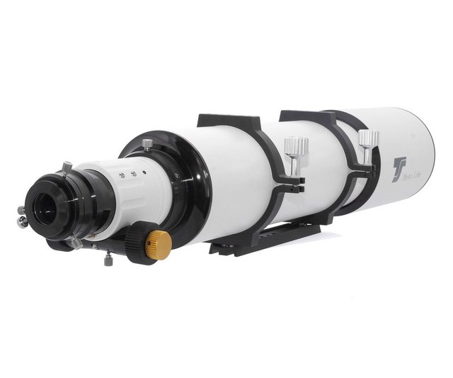

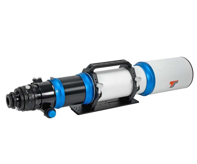

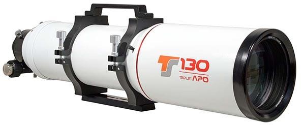

A continuación muestro los diferentes modelos de 130 de TS Optics, todos vienen con parasol retráctil. Pongo también el de la marca Tecnosky (última foto), es el mismo que el CF (blanco/azul) pero con vidrio Fpl-53 y con strehl ratio de más 0,95 (habría que matizar como han hecho el test, en que canal, etc...)
El modelo que he probado

Modelo con certificado de calidad óptica, vidrio Fpl-55, una sección de tubo desmontable y enfocador de 3,7"
Modelo HD con certificado de calidad óptica garantizando un mínimo de Strehl 0,95, vidrio Fpl-53, una sección de tubo desmontable y enfocador de 3,7"

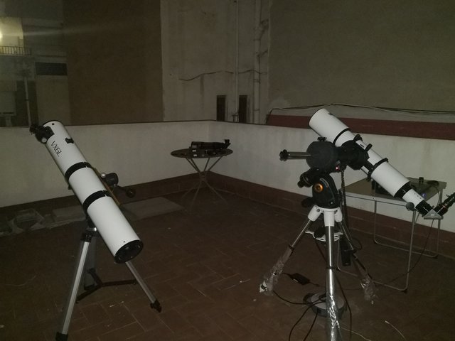

Lo he probado en visual y fotografía planetaria, Lunar y Solar con muy buenos resultados. Un día lo quise comparar lado a lado con el newton 150 f/8 Orion Optics que tengo, en visual con Jupiter y Saturno. En el apo 130 le puse un Ethos de 3,7mm que me daba 245,9x aumentos y en el newton le puse el nagler zoom 3-6mm a 5mm que me daba 240x buscando lo más equilibrado posible en aumentos.
Con Saturno me dió una imagen similar pero con Júpiter, vi claro que me gustó más la imagen del newton. Sí que es verdad que son 20mm más de abertura pero por contra tiene la obstrucción del secundario, así que creo que no está mal la comparativa. También hay que decir que un newton de focal larga es difícil de superar, el inconveniente que tiene es que al ser tubos largos son más sensibles a las vibraciones y hay que revisar la colimación.

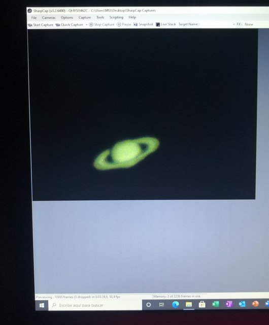

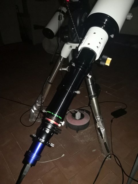

Las fotos que pongo a continuación son de las diferentes sesiones realizadas  ordenador. Las fotos procesadas están en los apartados de planetaria.

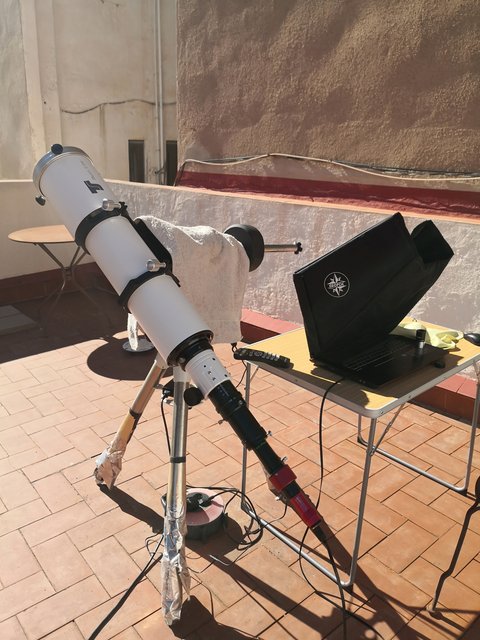

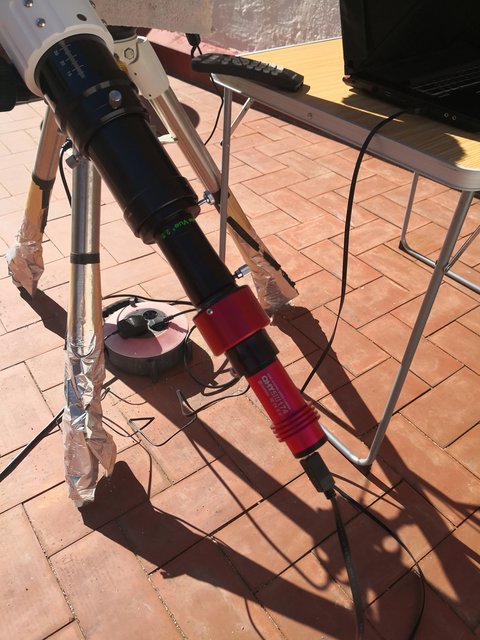

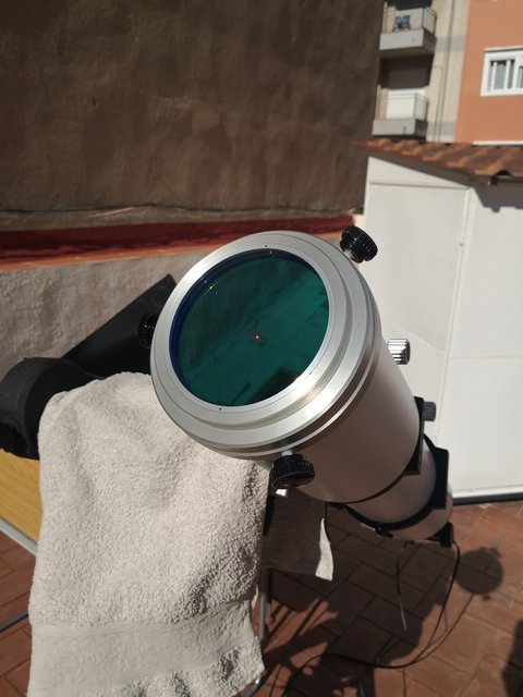

También lo probé en fotografía solar tanto en h&alpha como en luz blanca utilizando sus filtros adecuados.
Filtro D-Erf de 128mm con su celda de aluminio
Powermate 2,5x + Filtro Quark Daystar + cámara QHY5 III 174 mono
