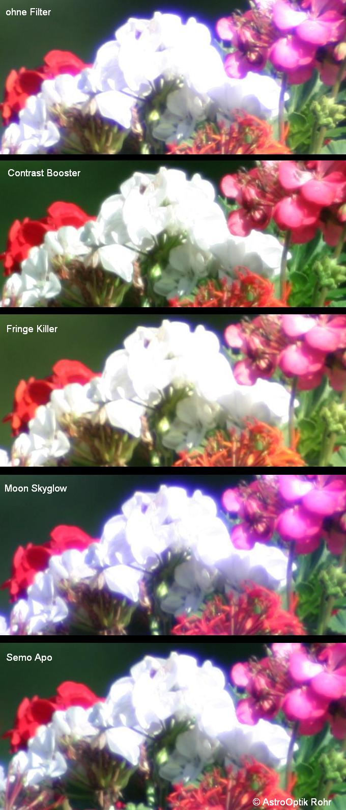

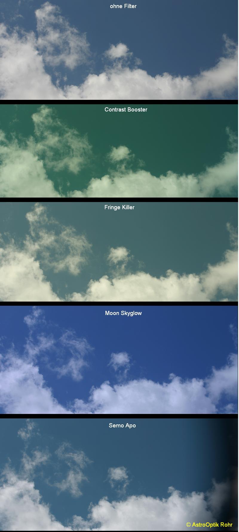

- filtro Baader Neodymium "Moon & Skyglow"    (contrasta algo,  e intenta evitar la luz artificial)
- filtro Baader Contrast Booster.   (produce un curioso efecto de contrastar los colores, los "aviva"   )
- filtro Baader Fringe Killer  ( útiles para refractores acromáticos y reducir la luz violeta parásita)
- filtro Baader SemiApo (un filtro de mas calidad que el Fringe Killer,  es como éste anterior + Moon & Skyglow Neod.
- filtro Orion V-Block  (bien considerado para reducir ese halo púrpura que emborrona los refractores a grandes aumentos)

una pequeña comaparativa del Baader Neodymium versus un Kodak "Wratten 80A"

o incluso ya mas "abierto aún" alguno tipo Baader Neodymium
Omegon Deep Sky
en áreas con contaminación por luz de sodio (de baja presión), puede ser mágico
otro link de interés:
Baader Neodymium o Contrast Booster o UV/IR cut ?
