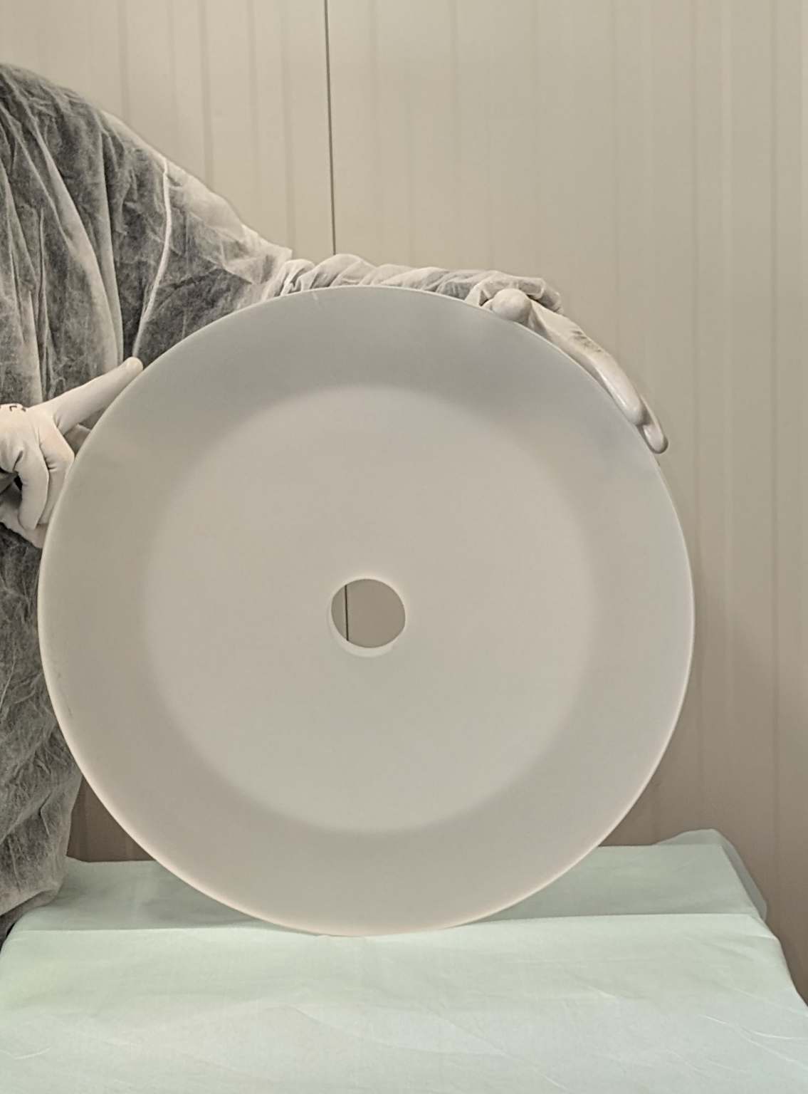

Tabla de sustratos para espejos de telescopio

Zerodur (vitrocerámico Schott)
opaco (~1,540)
2,52
90,2
550
−0,2
1,63
0,85
~1968–hoy

El doble problema de la aclimatación
Cuando sacamos el telescopio al frío de la noche, el espejo libra dos batallas térmicas independientes. Confundirlas es la raíz de muchos mitos comerciales sobre los materiales caros.
1 · Estabilización de la figura óptica (problema mecánico interno)
Los espejos se pulen a temperatura controlada (~20 °C). En el campo, la cara frontal y los bordes se enfrían antes que el núcleo, creando un gradiente que contrae el cristal de forma desigual. En sustratos con CTE elevado (BK-7, vidrio flotado, incluso Pyrex), esa contracción deforma físicamente la parábola de forma transitoria: el resultado es aberración esférica y astigmatismo hasta que el gradiente desaparece.
Los vitrocerámicos (Zerodur, Astrositall, Cervit, ULE, Clearceram) tienen un CTE cercano a cero: aunque el frente esté a 5 °C y el núcleo a 15 °C, el volumen no varía.
Su figura parabólica es estable desde el primer minuto.
2 · Estabilización del seeing local (problema aerodinámico externo)
Aquí está la trampa que la publicidad de materiales caros suele silenciar. Aunque la figura óptica del Zerodur sea intachable desde el minuto uno, si el disco está más caliente que el aire circundante actúa como una placa calefactora: calienta la capa de aire en contacto con el aluminizado, que asciende en forma de turbulencias convectivas. Como el aire caliente y el frío tienen distinto índice de refracción, la luz de la estrella atraviesa una coctelera óptica antes de llegar al foco. Ese es el
seeing local
mirror seeing
, y afecta igual a un Zerodur que a un BK-7 mientras ambos estén físicamente más calientes que el aire.
Para eliminarlo, el espejo debe enfriarse hasta menos de ~1 °C de diferencia respecto al ambiente. Y aquí el grosor es decisivo: el tiempo de enfriamiento crece con el
cuadrado del grosor
del disco. Un espejo de 25 mm se estabiliza cuatro veces más rápido que uno de 50 mm del mismo material.

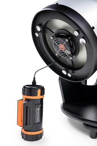

Para un taller profesional esto se traduce directamente en coste de fabricación. Para el ATM aficionado, en tiempo de sesión recuperado.
La tríada del rendimiento térmico óptimo
Material rígido (alto módulo de Young)
→ permite fabricar el espejo muy delgado sin flexión en la celda.
Bajo grosor
→ acelera el enfriamiento físico y elimina antes el seeing local.
Nota:
incluso un espejo fino de vidrio flotado (soda-lime) puede superar en práctica a un espejo grueso de Zerodur, como demuestran los trabajos de Mel Bartels y el "Big Thin Gang".
Ventiladores traseros de capa límite
→ imprescindibles en aperturas >200 mm para evacuar el calor residual activamente durante la observación.
