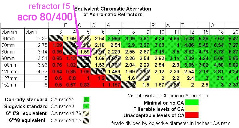

Tenía mis dudas sobre la óptica. Un refractor con doblete acromático de 80 mm a F5 no era precisamente lo más recomendable para uso lunar y planetario. De hecho, en la tabla de recomendaciones para acromáticos está más bien en la zona menos recomendable. ¿Habría sido mejor elección el 70/500 dada su mejor relación focal? ¿Tendría que renunciar a la observación planetaria y conformarme solo con vistas amplias de cielo profundo a potencias bajas y medias? Al fin y al cabo, en este mismo foro se habla de él y se sugiere el evitarlo. No obstante, hubo un par de opiniones que pesaban a su favor. La primera fueron unos videos del canal de astro biscuit donde se habla de cuál puede ser el mejor telescopio de iniciación para novatos y curiosamente este tubo corto le ganaba la partida a muchos de supuesta mejor relacion focal y incluso a la mayoría de dobsons de mesa con los que se comparaba. Otra opinion que tuvo su peso fue la de Ed ting, un conocido creador de contenido norteamericano que ha publicado numerosísimas pruebas de telescopios de todo tipo desde los mas baratos a los mas caros y cuyo criterio encuentro como muy acertado en general. El habló de la versión con marca Orion  de este tubo y confirmaba lo mismo que muchos otros ya decían, que pese a todo, sus vistas planetarias eran muy decentes y no eran peores que otros acromáticos de buen rendimiento. Esto me hizo decantarme por este tubo.

su "cromatismo"
cuadro de cromatismo y la posición del 80/400

Lo del cuadro de refractores que muestras es exactamente lo que comentaba. Tal como se ve está casi en la zona roja del cromatismo y en verdad sus imágenes apenas se diferenciaban de las del 70/900 a F13 que se halla muy metido en la zona verde. Me cuesta entenderlo pero es totalmente cierto. Tal vez tenga que ver con menos presencia del esferocromatismo... por lo que dice josé antonio de que synta cuida mucho de evitar la aberracion esferica en sus objetivos. Tengo otro refractor de svbony de 60mm a F4. Un doblete cementado con enfocador helicoidal que uso como tubo guía y que por cierto no es tan barato pues su precio ronda los 90 €. Su desempeño si es como se espera según el cuadro. Un cromatismo que apenas permite usarlo como máximo a una potencia de X1 del diámetro. Sin embargo, este doblete espaciado por aire a F5 tiene un rendimiento mucho mejor ya que no le cuesta llegar al tipico X2 del diámetro. Ver para creer.
