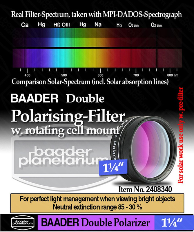

Baader Planetarium
Filtro de polarización, doble, 1,25"

A mí, el Sábado, un profesional me recomendó el doble polarizador de Baader para Luna precisamente por la capacidad de regular la transmisión en todo momento y fase. Y me lo llevé junto a un UHC-S para otros menesteres.
En contra, lo dicho de tener que sacar el ocular para hacerlo, pero estoy impaciente para probalo.

el Baader tiene una transmisión de 15%-80% y el Orión de 1%-40%, teniendo en cuenta la abertura de mis dos tubos 90 mm y 150 mm. ¿ Cual creéis que es más recomendable?
« respuesta #10 : Dom, 13 Ene 2013, 15:19 UTC »
he añadido un par en el primer post.
No sé si la transmisión del 80% puede ser realista, ???   si anulamos una componente en la oscilación de la la luz, creo recordar que cae la transmisión en 60% en teoría.
y lo del 15% como mínimo tampoco lo veo realista ni interesante,  si esos datos fueran verdad (que lo dudo).   ......

En cambio con el polarizador variable tengo un factor del 1% al 40%.
Ojo, en el Baader es del 15% al 70%, o eso leí en alguna parte.
Iluro
desde: mar, 2011
mensajes: 2903
« respuesta #20 : Vie, 18 Ene 2013, 18:50 UTC »
A mi me sale esto en una página alemana.
Technical details:
-- Combination of two linear polarising filters in turnable mount.
-- Cell with filter thread on both sides.
-- Transmission 1% ... 40%.
y al leer tu post me he ido a por más info y me sale:     Neutral extinction range 85% - 30% (abajo en la foto) que efectivamente corresponde a lo que me indicas.
 e-trellao  glubs  cuchillado pen_furioso3 colgao
ya no puede uno ni fiarse de su madre. ¡ menos mal que me has avisado.!
 hmmmm ¿a por el variable de Orión?, a ver si es verdad en éste lo del 1%-40% porqué este si lo especifica en todas las webs igual.

Ya...de todos modos sería interesante conocer el porcentaje de transmision necesario en nuestros tubos, no vaya a ser que lo ideal sea del 15% al 60%, aunque me da que es idoneo para tubos muy grandes hmmmm
« Últ. modif.: Vie, 18 Ene 2013, 19:19 UTC por 0tt0 »

« respuesta #23 : Vie, 18 Ene 2013, 19:58 UTC »
Me cito a mi mismo para rectificar leng
Es al revés de lo que he puesto, en todo caso sería ideal para tubos más pequeños blush
Pero, por este último post parece que ni eso...
Para que sirve este filtro???

Ya lo habías puesto bien. Sebtor indica el % de transmisión (la luz que deja pasar) y Baader el % de bloqueo (la luz que NO deja pasar) Así que efectivamente sería un 15-70% tal y como me indicaste.

Suponiendo (y es mucho suponer) que al quitar la arandela del doble quedaran los dos filtros sueltos con la rosca adecuada con un solo variable de 2" lo podría hacer Noiser. Recuerda que mi tubo es refractor y puedo poner uno en la diagonal y otro en el adaptador.  Azn
Pero los de Baader tienen una transmisión máxima del 15% y eso es mucho bloqueo para mi escasa abertura de 120mm
Ya que me gasté un pastón en el tubo (SW 120 ED) los pulidos de los cristales plano ópticos de Baader me dan garantía, si me voy a otras marcas quizás no la den, sobretodo pensando que siempre lo voy a usar a altos aumentos.
Los 2" variables que dan la transmisión que deseo son más económicos que uno simple de Baader y eso siempre da que pensar...  hmmmm además no conozco reviews que los comparen. Del único que veo que hablan es del Orion variable y lo dejan bien, pero ahora lanzan unos Orion con las siglas FXP reventados de precio  glubs y eso mosquea  Triste porque los Antares tienen la versión japonesa y la china (que cuesta la mitad) con las mismas especificaciones y en Europa se están vendiendo los Antares FXP sin especificar cual de las dos versiones es...  lo cual hace pensar que el nuevo Orion FXP sea el mismo que el Antares FXP y seguramente la versión china  Enojado
Del que todos hablan bien es del Orion variable de 1,25" (el de toda la vida no el FXP del que no he encontrado opiniones) así que de momento es el candidato favorito a la espera de que se me pase la empanada mental que llevo  buck2
