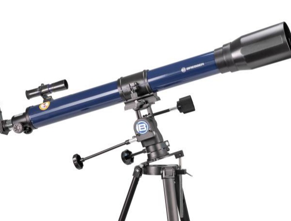

Bresser AC 70/900 Lyra EQ-Sky
Bresser AC 80/900 Quasar EQ-Sky
la montura ecuatorial Bresser Eq-Sky = Astro-3 (el Skylux del Lidl)
montura tipo EQ3-I
objetivo acromático 70mm; es un f.13, garantiza reducir el cromatismo, es un buen telescopio para ciudad, y lugares que no te libres de una fuerte-moderada iluminación ambiental, sencillez y funcionalidad. Oculares Kellner.
bresser telescopio-ac-70-900-lyra-eq-sky
la montura, es lo peor del conjunto, y la peor de las tipo eq3-I

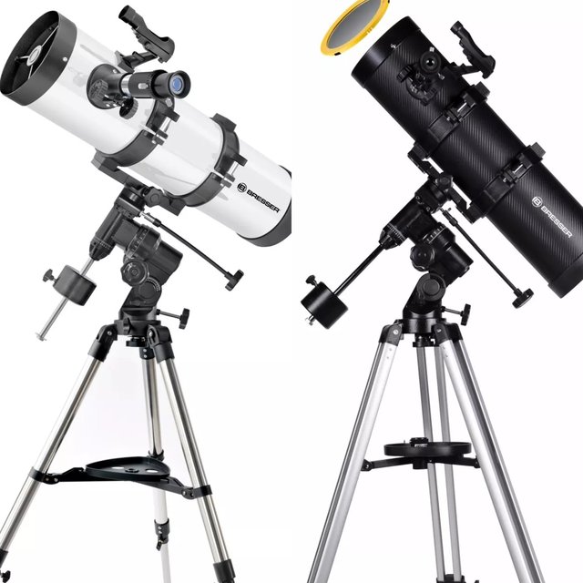

- Le llaman "Pollux" tanto a un reflector 150/750 como a un 150/1400 con eq Sky..
- "Spica" a un reflector 130/650 con la Eq Sky.
- Bresser "Galaxia" a un 114/900 eq sky.
- Bresser "Pluto", pues a reflector 114/500 eq sky.
- luego las versiones bajo "branding" National Geographic y su logo, que no coresponde a siglas NG como alguien haya imaginado.
- las nuevas versiones Carbon Design, que vienen con un filtro delantero de lámina Mylar, pero con el inútil accesorio para hacer 'peligrar' el smartphone.
veis, un 130/650 reflector Eq Sky con nombre genérico y otro llamado Spica. Diferencias, el diseño "carbono", el filtro solar, tripode de acero vs. aluminio, y eso de los móviles que tanto atrae y de poco sirve.
