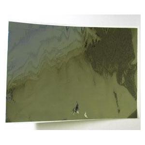

las láminas de Mylar para hacer de filtro solar "de abertura" ?
 sirven desde para bricolar unas gafas para eclipse, como para hacer filtros de abertura total para telescopios (aún así cuidado con los montajes, o con que alguien pinche la lámina)

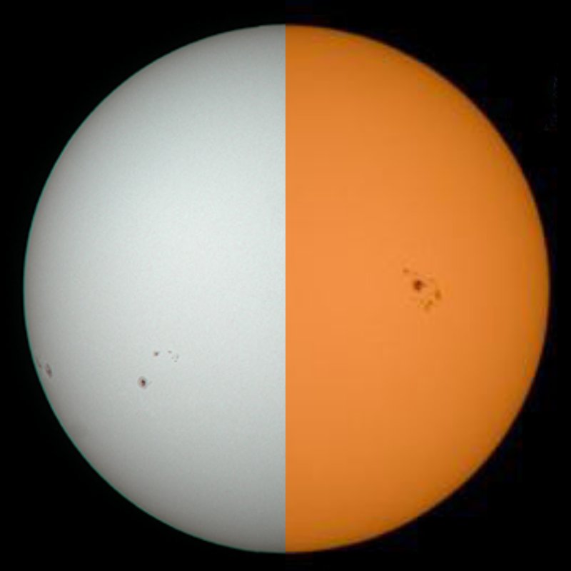

yo la tengo,  y el Sol más bien tiene una coloración neutra (o blanquecina) observado visualmente.

Baader Astrosolar Film
  • -Tipo Lámina de Mylar
  • -Mejor visibilidad de las fáculas.
  • -Posibilidad de combinarlo con otros filtros para mejorar los resultados (Baader Solar Continuum)
  • -Algo Más caro.
  • -Imagen demasiado brillante que puede resultar poco confortable. Hay que combinar con otros filtros
  • -Peor visibilidad de granulación.
Seymour Solar Film
  • -Lámina de Polímero Negro
  • -Más barato.
  • -Mejor visibilidad de granulación.
  • -Imagen más agradable de observar, menos brillante, con un tono anaranjado más "natural" o "esperable".
  • -Menor versatilidad para combinar con otros filtros.
  • -Peor visibilidad de las fáculas.

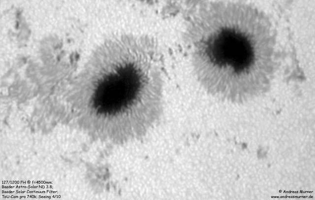

La lámina Baader funciona muy bien, permite el uso de filtros como el Continuum y en fotografía seguramente notarás mejor definición. La imagen que ofrece es en luz blanca y al menos en mi equipo la observación no resulta para nada molesta.

Mientras el filtro Baader de observación esté colocado delante del telescopio, puedes poner un filtro de color en el ocular sin ningún problema de seguridad, ya que la luz solar ya ha sido atenuada antes de entrar en el tubo.
Eso sí, un filtro de color no va a sacar más detalle. Su función será principalmente cambiar el tono de la imagen y restar algo de luminosidad. Si utilizas un amarillo claro o un naranja suave, la imagen tendrá un aspecto más "cálido", que para observación pública suele resultar más agradable, y la pérdida de detalle será muy pequeña.
El caso del Baader Solar Continuum es diferente. No es simplemente un filtro verde: deja pasar una banda muy estrecha alrededor de los 540 nm, donde la atmósfera suele afectar menos y la óptica rinde muy bien. Por eso puede mejorar el contraste de la granulación, las manchas y otros detalles de la fotosfera.
En cambio, un filtro de color convencional (amarillo, naranja, rojo, etc.) apenas mejorará el contraste; su efecto será sobre todo estético.
Si es para enseñar el eclipse a un grupo de gente, personalmente probaría primero con la imagen en luz blanca y, si quieres darle un aspecto más "solar", añadiría un amarillo suave. A mucha gente le resulta más natural ver el Sol con un tono amarillento, aunque científicamente la observación en luz blanca sea la referencia.
