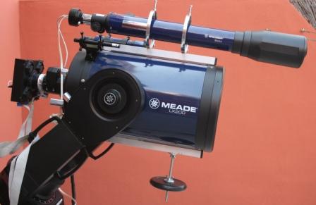

Buenas, tengo un problema de equilibrado en el tubo, cuando equilibro la montura, poniendola paralela al suelo etc, no tengo ningun problema en equilibrarlo en AR, pero en DEC si suelto el tubo siempre me vence bruscamente hacia el lado del ocular y tengo el tubo pegado al tornillo de seguridad que hay en el borde de la cola de milano, que puedo hacer para solucionarlo?
Cuando le incorpore el sistema de guiado quedara mas compensado?
Os dejo unas fotos para explicarlo visualmente que veais como esta el tubo al borde de la cola de milano y no conozco manera de equilibrarlo.

a ver si a alguien que tenga lo mismo le parece normal la configuración, yo diría que si
no se donde vas a poner el "guiado",  pero la cámara también te va a pesar,
ahí deberías ponerle un contrapeso en la cola de milano,  eso será lo mejor, ... un contrapeso "movible" en el mismo rail, con la zapata en "V"
algo del estilo:
https://www.astroshop.es/counterweights/baader-planetarium-1-kg-counterweight-and-v-clamp-combination/p,15456?affiliate_id=astronomo
https://www.astroshop.es/counterweights/meade-ota-counterweight/p,20141?affiliate_id=astronomo
img img
y sin el contrapeso, y tal, que se lo pongas tu mismo:
https://www.astroshop.es/mounting-plates-and-rails/baader-planetarium-v-clamp-70mm-diameter/p,10159?affiliate_id=astronomo
https://www.astroshop.es/miscellaneous/berlebach-prism-clamp/p,8176?affiliate_id=astronomo
img img

« respuesta #22 del : Sáb, 19 Oct 2013, 02:09 UTC »
El guiado, poniendole otra cola de milano encima del tubo, el tubo de guiado y la camara de guiado conectada al tubo de guiado no?
Asi que la solucion es un contrapeso o varios compatibles con la cola de milano de mi tubo.
Entonces deberia esperar a ponerle el guiado para seleccionar un contrapeso de un cierto peso u otro segun veo, pero como se calcula el contrapesado que necesito? a la remanguille? Osea, a ojo?
Chulo701

« respuesta #23 del : Sáb, 19 Oct 2013, 07:21 UTC »
Correcto Miguel. Sólo que las "colas de milano" para arriba de estos tubos son un poco diferentes. Tenlo en cuenta, que a mi ya me ha pasado..   Sonreir
Es un C11 verdad?...  En mi C9.25 de momento no he necesitado ningún contrapeso...

« respuesta #24 del : Sáb, 19 Oct 2013, 11:43 UTC »
Gracias Chulo   OKOK
Si es un C11 sobre una Cgem Dx.
Pero, no me cuadra lo que dices de la cola de milano, a que te refieres?
Porque le miro los agujeros de los tornillos que tiene arriba y estan justo iguales y a la misma distancia que los que sujetan la cola de milano de abajo, osea que podria sacar el tubo de la cola de milano donde esta, girar el tubo 180º y colocarlo invertido en la cola de milano que lo sujeta a la montura, explicate porque me has dejado confuso, en el mercado solo hay 2 colas de milano tipo Losmandy para C11, la ancha y la estrecha, y la ancha es la que tiene mi tubo para sujetarlo a la montura.
Te refieres a las anillas o el tipo de sujeccion que lleve el tubo de guiado para ponerlo en una cola de milano u otra?

« respuesta #25 del : Sáb, 19 Oct 2013, 13:01 UTC »
a la remanguilla no se que te refieres?  en la práctica,   sin el freno puesto y como si fuera una balanza ... pero claro hay que hacerlo con la configuración de observación
por eso , los observadores que se especializan en algo, les da tanta pereza cambiar de  tipología de observación en telescopios grandes, porqué hay que cambiar, recalibrar, probar ...  y o lo tienes muy por la mano y asumido, o se hece  " c*ñaz* "

« respuesta #26 del : Sáb, 19 Oct 2013, 13:12 UTC »
A la "remanguillé"  Sonreir Sonreir Sonreir una expresion sin sentido aplicable a cualquier cosa que no este sujeta a ninguna manera especifica.  Sonreir Sonreir Sonreir
Lo que queria decir, vamos a ojo, ir añadiendole los accesorios de autoguiado y astrofoto para completar el equipo de astrofoto, e ir añadiendole contrapesas a ojo hasta dar con el contrapesado necesario.

« respuesta #27 del : Sáb, 19 Oct 2013, 13:50 UTC »
mmmm  psi,  ... cuanto mejor lo hagas, menos problemas tendrás, ....  y no solo es el peso,  ya sabeis que la distancia al eje hace el resto, lo que da un juego enorme (para un lado u otro), ...   lo que a que lado vence cada equipo y con que fuerza, seguro que es algo muy particular de cada modelo y montaje

« respuesta #28 del : Sáb, 19 Oct 2013, 14:25 UTC »
Gracias Chulo   OKOK
Intento explicarme mejor....   (por cierto, cola milano tipo Vixen=estrecha, cola de milano tipo Losmandy=ancha)
A mi el tubo me vino con cola de milano tipo Vixen y la cambié por una Losmandy, pero de otra marca que no es de Celestron. Mi cola de milano original, vixen, naranjita, intenté adaptarla a la parte de arriba de mi tubo para engancharle el tubo guía y probar...  y no funciona...   al intentar colocarla, coincide con uno de los tornillos que sujeta el primario, y eso no se toca.....     eeeeeh !?
Por lo que te comentaba que te fijes antes de comprar algo para arriba del tubo... que no todo vale....    Giñar
Sobre el contrapesado, tomate tu tiempo (es uno de tantos pasos importantes que tiene esta afición), requiere un poco de práctica, pero enseguida la pillarás el punto. La mayor precaución es que siempre hay que montar las pesas en la montura antes que el tubo y el resto de material.
+1      OKOK

« respuesta #29 del : Sáb, 19 Oct 2013, 14:53 UTC »
ya sabeis que la distancia al eje hace el resto, lo que da un juego enorme.
Claro eso es de logica, pero con la cantidad diferentes de contrapesos que hay para el tubo de diferente peso es mas dificil comprar las adecuadas para equilibrarlo que equilibrarlo y te puedes pasar bastante de contrapesado o quedarte corto e ir añadiendo pesas, por eso decia lo de a la "remanguille" o alguna manera de calcular cuanto contrapesado voy a necesitar, pero creo que tengo la manera de calcularlo facilmente, como el tubo vence hacia el lado del ocular simplemente colgandole una bolsa con arroz por ejemplo en el tornillo de seguridad del otro extremo e ir añadiendole arroz a la bolsa hasta que empiece a vencer por la parte de la bolsa, en ese momento solo tengo que pesar el arroz y comprar la/las pesa/pesas mas cercanas tirando por arriba al peso que habia el la bolsa, luego una vez puestas las pesas en la cola de milano, como las pesas las comprare hacia arriba del peso necesario, el tubo vencera hacia la parte del secundario, con desplazarlas hacia el centro quedara solucionado.
