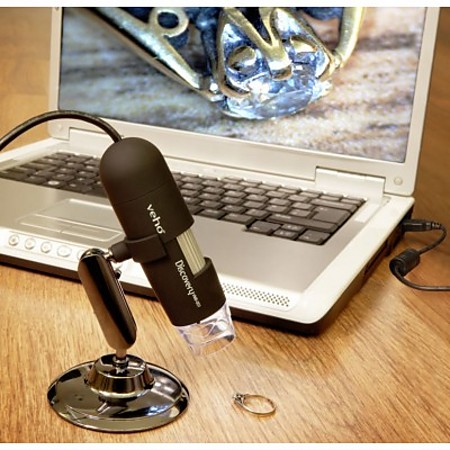

3º Un microscopio con conexión USB, algo cutre pero barato y que te puede dar una idea de por donde tirar que es esto https://www.ebay.es/itm/Microscopio-USB-1-3-Megapixels-/111011692228?pt=LH_DefaultDomain_186&hash=item19d8cffec4 (es el primero que he encontrado, no es mío). De hecho yo tengo dos, uno lo he utilizado poco y otro. que está para estrenar, que podría venderte a precio de amiguete o incluso intercambiar por algo de astronomía.
es algo así y su función sería parecida a la de un estereomicroscopio pero con menor calidad de imagen
