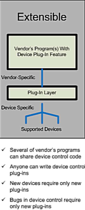

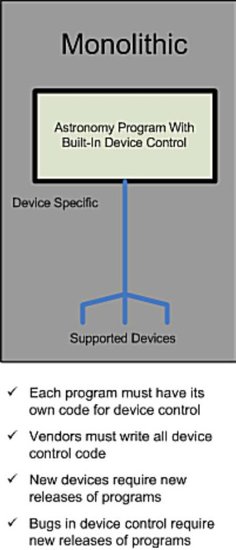

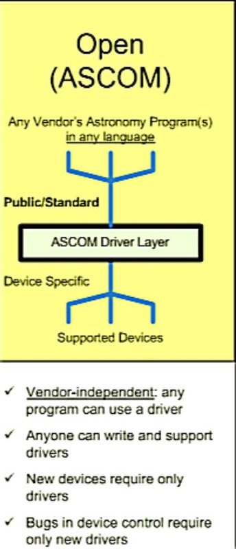

Los siguientes diagramas muestran cómo ASCOM difiere del tradicional instrumento de arquitecturas de control de la astronomía.
1. Idea básica: que todo hable el mismo idioma
Cuando conectamos una montura, una cámara, un enfocador, una rueda de filtros, un sensor de nubes, etc., cada fabricante podría hablar “su propio idioma” y obligarnos a usar su software específico.
ASCOM define un conjunto de interfaces y protocolos estándar para estos dispositivos, de forma que un mismo programa pueda controlar equipos de marcas distintas, e incluso varios programas compartan el mismo hardware sin pisarse.

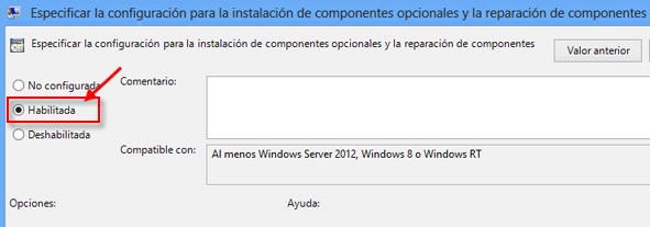

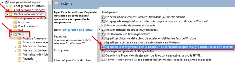

Hola zankudo, ya de vuelta. Te paso un procedimiento para forzar la descarga de .NET Framework:
Inicia el Editor de directiva de grupo local, para ello, señala la esquina superior derecha de la pantalla, haciendo clic en Buscar, escribe directiva de grupo y, a continuación, haz clic en Editar directiva de grupo.
Expande sucesivamente Configuración del equipo y Plantillas administrativas y, a continuación, selecciona Sistema.
Abre la configuración de directiva de grupo relativa a especificar configuración para la instalación de componentes opcionales y la reparación de componentes y, a continuación, selecciona Habilitado.
Activa la casilla para ponerse en contacto con Windows Update directamente para descargar o reparar el contenido en lugar de Windows Server Update Services (WSUS). Reinicia. Instala NET Framework. Espero que te funcione.
