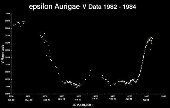

Curva de Luz 1982-1984
aspecto del eclipse, fotometría del eclipse 1982-1984

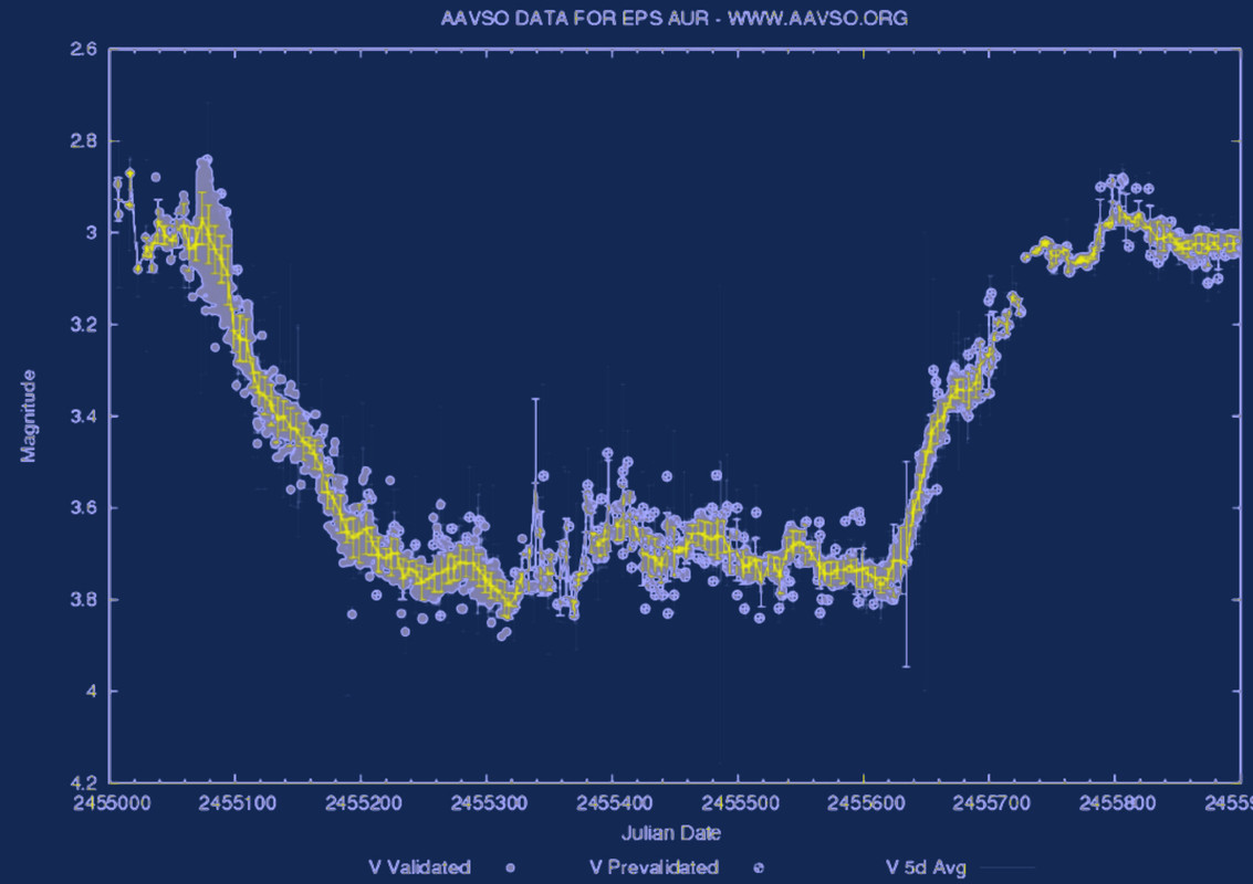

Curva de Luz 2009-2011
Datos observaciones visuales, del eclipse 2009-2010-2011.
el gráfico, se extiende del 17-junio-2009   ---->   4-diciembre-2011
el Día Juliano y conversor online de fecha  DJ <-> MJD / Calendarios
la página "International Epsilon Aurigae Campaign 2009" está caida, pero en parte está en archive.org
documentos en PDF:
PDF Photometric-Timing-Analysis-epsilon-Aur.pdf
PDF halfa-monitoring-epsilon-aurigae.pdf
Datos referidos a Magnitud V
Día Juliano = RJD + 2400000.0 ,   OOE Out Of Eclipse
datos
actualizados
datos en
(1982/84)
OOE
Magnitud
3.035 Mag3.03 Mag
Δ0.130 Mag

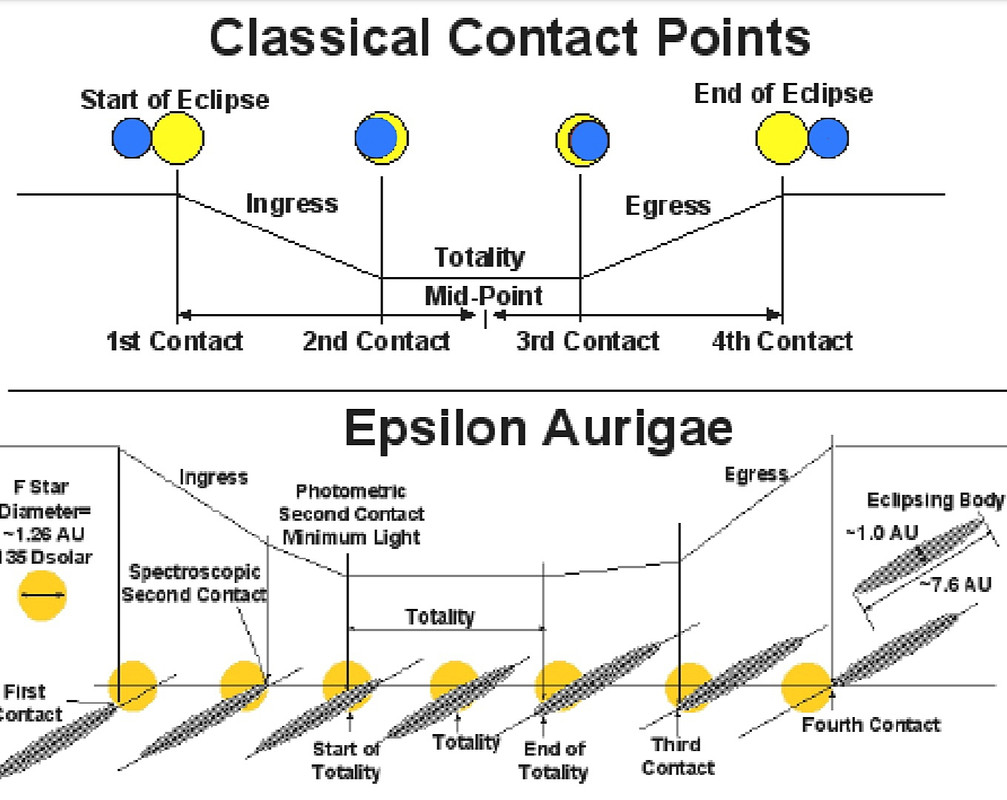

1st ContactRJD= 55,066 ± 12 daysRJD= 55,056
2nd ContactRJD= 55,199 ± 12 daysRJD= 55,213
Ingress133 days ± 12 days142 days (1982/84)
Mid-EclipseRJD= 55,384.5 ±09.5 days
.FASE TOTAL
Average Mag3.710 Mag3.73 Mag (1982/84)
Average Depth0.675 Mag0.70 Mag (1982/84)
Duration430 days ±09.5 days447 days (1982/84)
3rd ContactRJD= 55,629 ±07 days
4th ContactRJD= 55,703 ±07 days
Egress74 days ±07 days65 days (1982/84)
el Eclipse:
Duration637 days ±09.5 days654 days (1982/84)
Period9,898 days ± 12 days9,908 days
explicación de los contactos, en el caso de la estrella variable eclipsante Almaaz.
