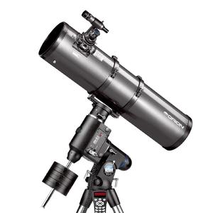

si que hay,  pero son dos cosas distintas  una Dobson que una EQ6 ...
si hay dudas, no deberías decidir por el precio ( elegir o no elegir porqué va o no va junto el kit )  creo yo ...  sinó antes despejar esas dudas
lo tienes en ORION  ( completo con el Goto Incluído)
Orion Telescope N 203/1000 Atlas EQ-6 GoTo
además ojo que los Dobson son tubos de 1200mm F6  normalmente,   ( no 1000mm  F5 )
