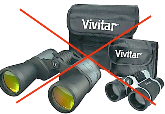

binoculares Vivitar 8x50 con regalo 4x30 ?? !! en serio?
: Vie, 25 Oct 2013, 01:14 UTC »
¡Qué miedo! Los prismáticos Vivitar Value Series 8x50 con bono de 4x30 por solo 20 dólares. Es mejor elegir unos prismáticos 8x40 de una marca conocida. Te recomiendo leer este enlace
