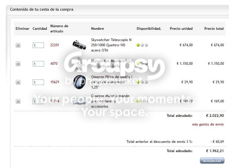

En resumen, mis opciones barajadas ahora mismo serían:
Telescopio completo
250/1200 ATLAS EQ6
(esta opción pierde fuerza por la montura, que veo que es la EQ6 normalilla)
1650€
250/1200 EQ6 PRO
(esta me gusta)
1635€
203/1000 EQ5
que acaba de bajar de precio
y era mi primera opción, pero tiene montura EQ5 (not cool...))
971€
Telescopio por partes
(copiado del post de Acuajuan)
Skywatcher Telescope N 250/1200 PDS Explorer BD OTA
, F4'7, con ajuste fino 1:10 y pesa 14,5Kg.
499€
Skywatcher Telescope N 250/1000 Quattro-10S steel OTA
, F4, con ajuste 1:11y pesa 15Kg
674€
REFLECTOR ED80 APO
(este no lo tenía en cuenta y no es mi primera opción, pero ya que se comenta mucho, lo añado)
699€
BRESSER 203/1000 EQ5
(este es el inicial que buscaba)
359€
Y monturas las que he puesto arriba
EQ6 PRO SYSCAN/p,4070
1150€
EQ6 AZ SYSCAN
1699€
Al final, visto lo visto, los packs de telescopio completo me salen igual que si lo compro por separado (hablando de la montura EQ6 PRO y no de la AZ.
P.D: Otra cosa sería pensar si con el 250 me cabe un autoguiado y la cámara de fotos (entiendo que autoguiado por el buscador...como que es tontería y hay que meterle un pequeño refractor...pero ahí la EQ6 no debe aguanter y debería bajar de un 250 a un 203 para poder tener margen).
EDITO: Esta sería una de las configuraciones elegidas. Se me ha subido a 2000 y el maletin es solo orientativo.
