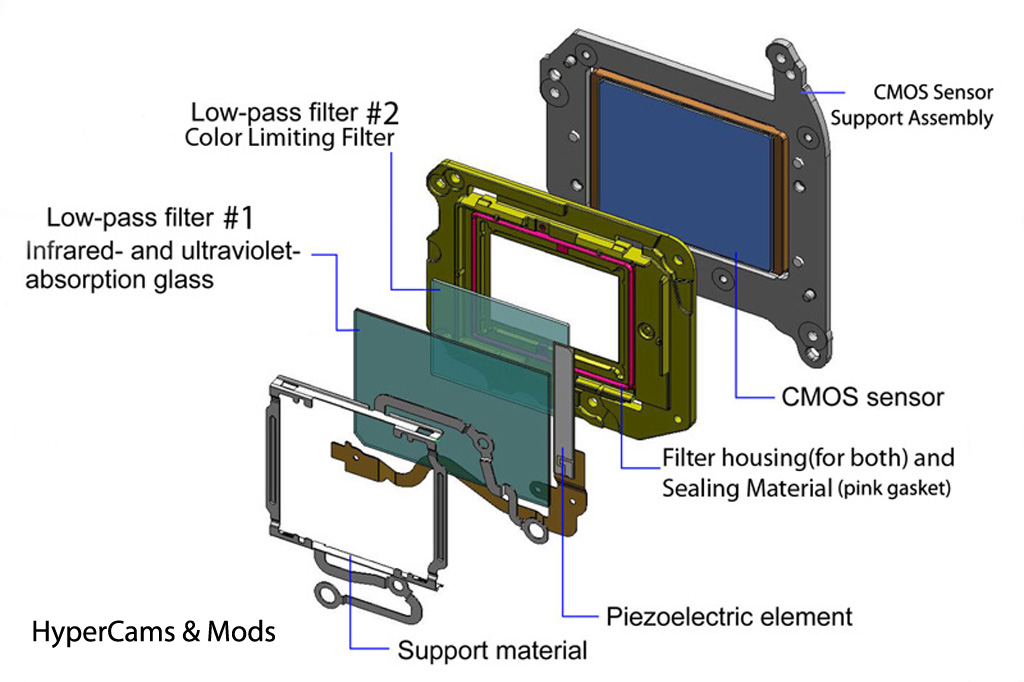

« respuesta #16 : Sáb, 17 Mar 2018, 11:13 UTC »
La cámara tiene dos filtros: el azul que es el que te corta el IR (Low Pass Filter-2) y nos interesa retirarlo para astrofoto y otro transparente en el que está el sistema de autolimpieza (LPF-1) que se deja puesto, además este último filtro tiene corte de IR-UV aunque mas amplio que un IR-UV cut de baader (como el BFC1) por lo que leí en su día.
Poner el filtro de 2" es muy sencillo, quedaría así:
Cámara - Anillo T - Adaptador de T2 a 2" - filtro de 2" (en la foto el filtro no está puesto)
O si tienes algún accesorio como aplanador/reductor de campo o corrector de coma que todos suelen ser con roscas T2 y salida a 2"
Cámara - Anillo T -Corrector/Aplanador/Reductor - Filtro de 2"

« respuesta #17 : Sáb, 17 Mar 2018, 15:42 UTC »
Hola rataweb, coincido en todo lo que te ha comentado Alex.
Para hacer tu mismo la modificación, te recomiendo seguir el tutorial de Gary Honis: https://dslrmodifications.com/
Sobre todo dos recomendaciones:
-MUCHO CUIDADO CON MANCHAR EL SENSOR EN LA MANIPULACIÓN, que luego limpiarlo es chungo si no tienes práctica
-Cuando quites los 3 tornillos Torx que sujetan el sensor, tienes que dejarlos IGUAL QUE ESTABAN, si no la cagas
y cualquier duda avisa y te ayudo.

« respuesta #22 : Dom, 18 Mar 2018, 20:33 UTC »
No te preocupes, es normal tener mil preguntas sobre esto, te cuento:
- Los tornillos torx lo que hacen es dejar el sensor paralelo al plano de la imagen. Al quitarlo cuenta las vueltas que le das a cada uno, apuntalo y al ponerlos de nuevo da las mismas vueltas. Si no un lado del sensor estará ligeramente mas inclinado que el otro y te puedo provocar una ligera distorsión en las estrellas de ese lado de la imagen. Cuando modifiqué mi 1000D yo solito no sabía esto y los quite y puse como me dio la gana... luego tuve algo de distorsión aunque nada horrible.
- Al retirar el LPF1 lo que pasa es que la luz atraviesa menos espacio (por la refracción que había antes dentro del filtro) y por ello el AUTO-enfoque no funciona bien. La cámara pensará que ha enfocado pero esa pequeña distancia de menos de 1mm que se ha modificado hace que salgan las imagenes desenfocadas. Pero esto solo si usas el auto-enfoque, si vas a manual no importa. Si dedicas la cámara solo a astrofoto no te molestes por ello. Los MC clear lo que hacen es devolver esas pequeña distancia extra que la luz tiene que recorrer y así volver a tener un autoenfoque funcional.
- Dejando el LPF2 tienes un ligero corte del IR pero aun así las estrellas saldrán mas gorditas que si lo cortaras, sobretodo si la óptica tiene lentes (refractor o corrector/reductor/aplanador). Los tres filtros mas comunes que lo cortan serían el IR-UV Cut o filtro de Luminancia (L), el CLS-CCD y el IDAS. El CLS normal o algunos UHC se dejan el IR sin cortar ya que están pensados para visual, nuestro ojo es ciego al IR así que da igual que no se corte, pero las cámaras si que lo ven. Y mi recomendación personal es el IDAS como ya dije antes.
Cualquier otra cosa no dudes en preguntar Sonrisa

Hola, he seguido el hilo.
Entonces, el filtro que está conectado al sistema de limpieza del sensor ¿se puede volver a colocar en la cámara? ¿no afecta en astrofoto?. El LPF2 se quita y para mejorar el enfoque se usa, por ejemplo, un UV-IR CUT (de 2" roscado a un aplanador, por ejemplo) o un IDAS LPS o un CLS-CCD. Todos ellos cortan el UV y el IR, los dos últimos además la contaminación lumínica. Pero si haces halfa, por ejemplo, no es necesario ninguno de ellos ¿verdad? ya que el filtro halfa (en teoría corta UV e IR) ¿verdad?.
El filtro MC de astronomik no es restrictivo. Si se pone dentro de la cámara, su función quedaría ¿como protector del sensor?
