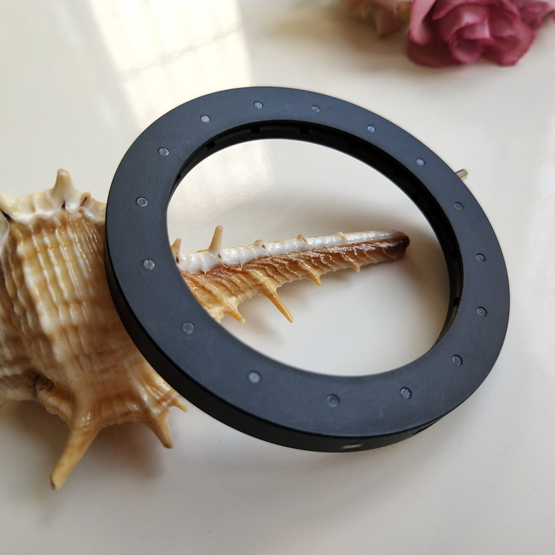

diafragmas de apertura
en AliExpress

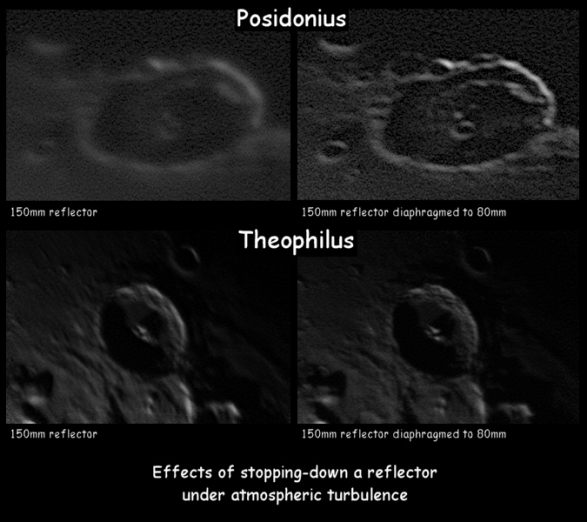

Mira los siguientes ejemplos con un telescopio de 150 mm y el mismo reflector diafragmado a 80 mm.
Cuando las condiciones de seeing son malas, cierto tipo de oscilaciones empeoran aún más cuando se utilizan instrumentos de mayor diámetro. Es común escuchar comentarios como "lo veo mejor con el telescopio más pequeño". Llega un punto en el cual la resolución teórica del telescopio queda muy lejos de lo que el cielo ofrece, y en ese caso puede tener sentido diafragmar el telescopio hasta una apertura menor, de manera similar a cómo buscamos una exposición corta cuando hay demasiada luz. Además, al diafragmar, el cilindro de luz se reduce, lo que puede resultar en una integración más homogénea de la imagen en un momento dado.
También es posible omitir el secundario central mediante un diafragma sesgado, lo cual contribuye a reducir el efecto de las difracciones observadas.

Traducción de la página del enlace anterior:
En condiciones de turbulencia atmosférica intensa, resulta imposible capturar imágenes nítidas de la Luna o los planetas utilizando telescopios de gran apertura. Sin embargo, existe un método para minimizar el efecto borroso de la atmósfera sacrificando algo de resolución.
La imagen muestra Posidonio y los cráteres Teófilo con y sin máscara de diafragma.
El uso de una máscara de diafragma puede convertir un reflector de 6 pulgadas en una especie de refractor de 3 pulgadas, como se muestra en la imagen de arriba. La acción de la máscara equivale a eliminar los efectos de difracción causados por el espejo secundario, lo que resulta en un mejor contraste de la imagen. Además, el instrumento se vuelve menos vulnerable a la turbulencia atmosférica, por lo que en determinadas circunstancias, la máscara de diafragma puede ser muy útil.
Asimismo, el diafragmado puede ayudar a reducir el brillo de la Luna cuando se observa con baja magnificación. No obstante, es importante recordar que es preferible utilizar un filtro adecuado para este propósito.

Pongo una prueba de estrella artificial de
 para ver como diafragmando se consigue pasar de un APO 120mm a un SuperAPO de 110mm
el test de la estrella:

El diafragmado, tal y como se ha comentado en este hilo, puede, en determinados casos, ser extremadamente útil, algo que en numerosas ocasiones yo mismo he tenido el placer de comprobar. Y es que, como se ha dicho, tal proceso tiene como consecuencias inmediatas dos hechos sumamente relevantes:
1) Un aumento de la relación focal, lo que en refractores se traduce en una sensible reducción del cromatismo y...
2) La reducción del grado de curvatura de la lente, eliminado así la mayoría de las aberraciones propias de un sistema óptico como son la esférica, la de borde y la zonal, todas extraordinariamente importantes y que menoscaban el resultado final de la imagen resultante.
Claro, que todo ello con una pérdida del poder de resolución y de captación de luz, dependiente del diámetro del objetivo. Por ello, se ha de encontrar un punto de equilibrio entre el grado de corrección óptica que se desea alcanzar y la pérdida de resolución y brillo que estamos dispuestos a perder.
Pondré dos ejemplos nacidos de mi propia experiencia:
*A) Experimenté con un refractor de 80 mm a f 11 y lo "convertí", tras proceder a su diafragmado, en un refractor de 60 a f 15 y pasó de mostrar una mediocre corrección de la aberración esférica, con dos imágenes dispares a ambos lados del foco, a tener un patrón IDÉNTICO en el star test. La imagen era más oscura pero más nítida y definida.
*B) Uno de mis binoculares de 42 mm eran buenos a secas, los he diafragmado a 36 mm y la imagen mejoró mucho, siendo ahora mucho más contrastada y fina, y solo  con una pérdida de luz muy pequeña.
