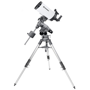

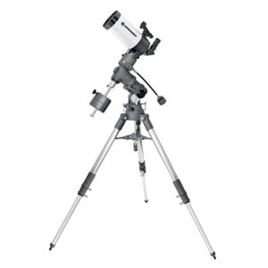

( un mak de 4" con una montura tipo eq3-II, y un mak de 5" con montura tipo eq5 !! .. con 1900mm de focal )
https://www.astroshop.es/bresser-maksutov-telescope-mc-100-1400-messier-mon-1/p,43999?affiliate_id=astronomo
https://www.astroshop.es/bresser-maksutov-telescope-mc-127-1900-messier-mon-2/p,44000?affiliate_id=astronomo

Ciertamente es interesante el 127mm con montura equivalente a EQ-5. Yo estaba pensando en hacerme con algo así (SkyWatcher 127mm + NEQ-5) pero por separado (los kits del SW 127 siempre vienen con una EQ3-2, que es poco estable) y claro sale mucho más caro que en un kit.
No he encontrado una sola review de este modelo, aunque puede que sea bastante reciente.
¿Qué opinión os merece Bresser, comparado por ejemplo con Skywatcher? ¿Alguien tiene alguna opinión sobre el equipo o la montura?
¿La focal será demasiada larga para poder aprovecharlo para objetos luminosos de EP?
En vez de oculares de 10 y 25mm (SkyWatcher 127mm) viene sólo con uno de 26mm "SPL" que creo es este:
https://www.astroshop.es/bresser-1-25-26mm-super-ploessl-eyepiece/p,20759#tab_bar_1_select

Sí, comentaba lo del ocular por obtener el coste real de ambos OTA, para compararlos. Está claro que el ocular luego es fácilmente reemplazable, no así el tubo y la montura.
Ambos equipos parecen de calidad, quizás el Bresser, por ser en teoría segunda marca de Meade, debiera ser superior, pero seguramente al fin y al cabo ambos se produzcan en la misma factoría de Synta. Me echa atrás el que con 1900 de focal, incluso con un ocular de 32mm el campo visible sea demasiado pequeño para observar algunos cúmulos. Los 1500 del Skywatcher me darían un poco más de margen. Aunque no es su principal uso, al ser mi único telescopio me gustaría lo más polivalente posible.
La larga focal tiene la ventaja de poder usar oculares de más focal para mismos aumentos, lo cual entiendo tiene la ventaja de un "eye relief" mayor lo cual los hace más cómodos de usar. Pero ¿se notará realmente tanto el usar un 12,5mm en lugar de un 10mm? ¿Hay alguna otra ventaja de la que no estoy siendo consciente?

Finalmente me decidí a dar el paso, y me hice con el Bresser de 127mm. Ayer por la noche pude probarlo un par de horas, y estoy muy satisfecho con él, es lo que esperaba y más.
Según me comentaron en la tienda, el OTA es el que monta el Meade ETX-125, con algún cambio exterior. Incluso tiene la rosca en la carcasa que cubre la abertura, probablemente compatible con el protector de rocío para el ETX-125. Así que las reviews del Meade, a nivel de óptica, deberían ser válidas para éste.
Lo traje a casa acompañado de un Baader Planetarium Classic Ortho 10mm y un Baader Planetarium Hyperion 24mm.
Mis primeras impresiones del conjunto:
Con el 24mm la imagen es muy nítida, las estrellas se ven muy puntuales en todo el campo del ocular. Los 68º hacen más fácil el star-hopping. Pude encuadrar sin problemas M42, M41, M37... viniendo de unos prismáticos me ha encantado poder disfrutar los cúmulos en los que antes sólo resolvía unas pocas estrellas.
En Júpiter (que estaba bastante cerca del cénit) pude apreciar las bandas de gas. El planeta y sus satélites se veían nítidos y sin aberraciones, en todo el campo del ocular.
Cuando pasé al 10mm no veía más que un borrón en lugar de Júpiter. Una hora después la imagen mejoró mucho (tubo aclimatado), pudiendo apreciar algo más de detalle que con el 24mm, quizás incluso la GMR.
Respecto al enfocador, hay un ligero "image shift", pero sin llegar a ser molesto. La imagen se movía quizás el diámetro aparente del planeta Júpìter, lo cual hacía que siguiera centrado en el ocular.
El buscador de punto rojo es muy cómodo cuando hay una estrella de referencia, en zonas menos pobladas hace necesario tener un buen sentido de la proporción. Quizás en un futuro pruebe un buscador óptico, pero de momento prefiero coger más práctica y ver cómo me desenvuelvo.
La montura es un auténtico tanque. De tipo EQ-5, todas las piezas son de fundición y acero, no hay plástico. Incluso con las patas del trípode completamente desplegadas, aunque lo golpees sin querer mientras observas, la imagen se estabiliza en un segundo. Con buscador de la polar iluminado incluido de serie, y discos graduados en ambos ejes, me ha dado muy buena impresión.
En resumen estoy encantado con la compra. Muchas gracias por haberme orientado al equipo correcto para mi primer equipo. ¿Algún consejo para sacarle todo el partido?
