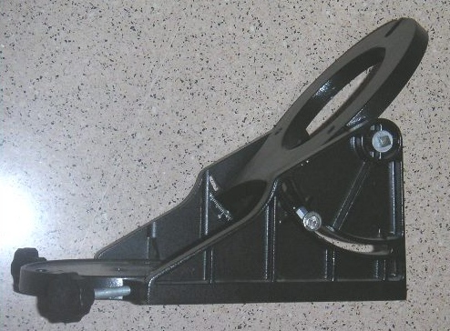

Recuerda que una montura azimutal necesita mover ambos ejes para hacer el seguimiento de un astro. Al ponerla de forma ecuatorial (alineada al polo norte celeste) una vez localizado el objeto sólo es necesario mover un eje para seguirlo, como cualquier montura ecuatorial. Además de simplificar el seguimiento, evita la rotación de campo en fotografía de larga exposición. La puesta en estación es bastante más compleja, por eso es más apropiada para observatorios fijos.
Montura altacimutal:
Montura con cuña ecuatorial:
En este caso apuntando al polo norte celeste:

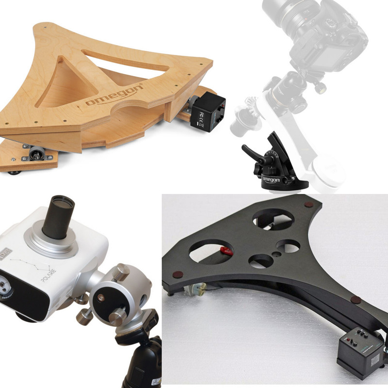

y otros tipos,  aunque no sean "cuñas" geométricamente, corresponden a lo mismo.
y recordad, una cuña no solo es un pieza sólida,  para que sea de precisión tiene que tener sus métodos de regulación y ajuste fino con sus mandos:
