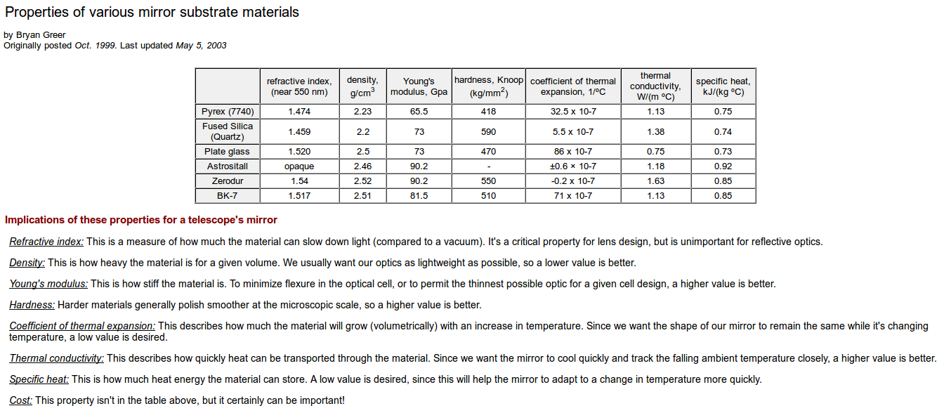

Pues según el artículo... depende, no tiene por qué. Y antes que nada, echemos un vistazo a esta tabla, donde aparecen características técnicas de estos materiales.
En esta tabla faltaría:
  • el vidrio de Schott Suprax (el de los espejos de Orion UK). Su coeficiente de expansión térmico es de 41 x 10-7 /ºC, superior al Pyrex pero inferior al BK7. Densidad, 2.3 g/cm3.
  • el vidrio de Schott Supremax, usado por muchos talladores de prestigio. Su coeficiente de expansión térmico es de 32.5 x 10-7 /ºC. Densidad, 2.2 g/cm3.
Como vemos, lo que más llama la atención son los diferentes coeficientes de expansión térmica. Existe una gradación que va desde la fuerte dilatación que experimentan los soportes tipo "plate glass", "float glass" o "soda-lime glass" (¿cómo diablos se traduce eso?), hasta la casi nula del Zerodur, que sólo tienen algunos telescopios profesionales. El BK7 tiene un coeficiente algo menor que el "plate glass", pero aún muy superior al Pyrex. Y éste último a su vez, supera de largo al Zerodur.
Sin embargo, esto sólo es importante en dos casos: mientras se aclimata el telescopio o cuando se está puliendo el espejo.
En el primer caso, hay que tener en cuenta que cuando un espejo se está enfriando, proporciona malas imágenes. Sólo cuando se ha equilibrado con la temperatura ambiente, proporcionará una imagen estable. Pero en este caso el efecto del coeficiente de expansión ya no tendrá influencia alguna. Otra cosa sería el tiempo en que tarda el material en liberar el calor retenido. Aquí hay ciertas diferencias que en la práctica tienen poco peso. Simplemente, un BK7 tardará unos pocos minutos más en equilibrarse que un Pyrex y ya está. Nada que no pueda arreglarse con un ventilador.
Sería diferente si tenemos un espejo muy muy grande, que por supuesto tardará mucho más en aclimatarse, pero esto es problema de telescopios profesionales. Nada que preocupe a las aperturas típicas de aficionados.
En el segundo caso, cuando se pule un espejo... bien, ¿cuántos espejos de BK7 fabrica GSO de buena calidad, y cuántas palanganas fabrica cierta compañía británica en vidrio Suprax?
Por cierto, el vidrio BK7 no es "plate glass", es vidrio de borosilicato crown.
Conclusión: lo que importa de un espejo es que esté bien pulido y con el paraboloide bien figurado. El soporte es secundario.

Diferentes tipos de sustrato de espejo tienen propiedades térmicas diferentes. Estas diferencias tienen un significado tanto para el fabricante de espejos al hacer el espejo y, potencialmente, para el comprador que compra el espejo. Los tipos de vidrio como Pyrex o cuarzo (sílice fundido) se enfrían más rápido que otros tipos de vidrio comunes como BK-7 o vidrio plano. Un enfriamiento más rápido ahorra tiempo al óptico al moler y probar el espejo. Normalmente, el óptico debe esperar hasta el espejo se enfría para inspeccionar la eficacia de un período dado de molienda. Los materiales de enfriamiento más rápidos significan menos tiempo de espera entre la molienda y la prueba. El tiempo es dinero.
Un enfriamiento más rápido también puede ser beneficioso para el propietario del espejo. Los materiales de refrigeración más rápidos como Pyrex y cuarzo también tienden a mantener mejor su figura (forma) durante el enfriamiento. Esto significa que el espejo realizará un bit más cerca del nivel óptimo alcanzado cuando se enfría por completo durante el enfriamiento. Pero aquí está la captura (sabía que iba a haber una trampa, ¿no? :mueca: ). Mientras que los pequeños espejos de Pyrex se enfrían más rápido que los pequeños espejos de vidrio plano, los pequeños espejos de cualquier tipo de vidrio se enfrían bastante rápido. La velocidad de enfriamiento se ve afectada por la masa y el material del espejo. Los pequeños espejos no tienen mucha masa, y por lo tanto se enfrían con relativa rapidez. Piense en él como un pedazo de filete. Si tuviera un descongelado de 2 "de espesor de Nueva York Strip del carnicero y lo puso en el congelador, que sería suave al tacto durante un tiempo bastante largo. Si, sin embargo, era un bistec de 3/4 "de espesor, sería congelado sólido en un tiempo mucho más corto. La misma idea básica.
En mi estimación 6 "y 8" y en menor medida 10 "espejos todo fresco relativamente rápidamente. No me preocuparía demasiado si tales espejos (cuando se utiliza en una estructura relativamente expuesta, como un Newtoniano o un Dob de todos modos) empleó Pyrex o vidrio plano. En los 10 "si pudiera obtener Pyrex fácilmente, podría optar por ella. Para espejos mayores de 10 ", comienza a hacer una mayor diferencia a medida que la apertura y el aumento de masa. Pyrex o cuarzo se convierte en un punto de venta más importante y se benefician en 12 "y espejos más grandes.
Así que el sustrato de espejo "tipo de" cuestiones. Por otro lado, si se le da la opción entre un espejo de 1/2 "de 12" de cuarzo y un 1/6 de onda de 12 "espejo de cristal, iría con el espejo mejor calculado cualquier día.
