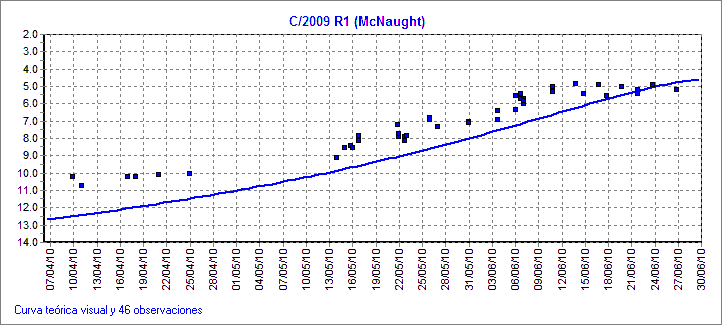

curva de luminosidad visual, actualizada desde Cometas-Obs directamente
