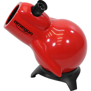

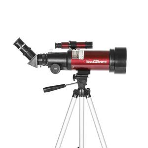

Los que NO se deben comprar
Omegon Telescopio N 76/300
Orion Telescopio AC 70/350 GoScope AZ
Celestron Dobson N 76/300
Cometron FirstScope DOB

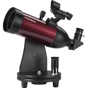

Orion Dobson AP 80/350 GoScope
los mas peques de éstos telescopios pueden considerarse juguetes elaborados de menos o mas calidad, pero te pueden servir como busca-cometas y otros objetos grandes tipo M-31  etc..
son para manejar en pocos aumentos, pero con un trípode que no tienes que buscar un lugar  (mesas o lugar donde ponerlo), y encima va con la mochila
 éste miniDobson resulta interesante, como un ETX-70 pero en modo manual y en 80mm de abertura  (ojo ! mientras dispongas de una mesa sólida , o base,
 esta montura puede colocarse sobre un trípode  con rosca)

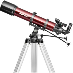

Skywatcher AC 70/500 Mercury AZ-3
Omegon AC 80/400 AZ-3
Omegon AC 102/660 AZ-3
Orion AC 90/600 Starblast AZ
telescopios bien válidos si entiendes que el fuerte aumento no será lo suyo,  mas bien "cometeros" o "cazacometas" ... encarados a objetos grandes necesitando campo ancho
si bien el último tubo puede dar mucho de si, y ya escapa a lo que sería la clasificación de refractor corto de los 3 anteriores.   Bien manejables por niños, por el concepto altacimutal, y los dos mandos lentos  (altura y acimut).
No me parecen telescopios SOLO de niños eh?  digo que a ellos les puede ir bien éste tipo de instrumento.
Si te lo vas a llevar como telescopio secundario de apoyo, en observación de zonas oscuras y campos celestes  el  102mm sería la elección
La diferencia a tener en cuenta conla primera categoría puesta, es precisamente esa:   Un trípode para poder plantarlos cómodamente en cualquier situación, y sobretodo también los 2 mandos lentos !!

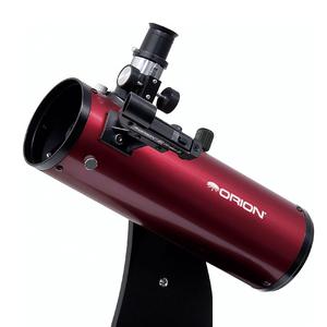

Orion Dobson
N 100/400 SkyScanner DOB
Orion Dobson
N 114/450 StarBlast 4,5 Astro
Skywatcher Telescopio Dobson N 130/650
Heritage FlexTube DOB
Orion Dobson N 150/750
StarBlast 6 DOB
El 100mm probablemente enlazaría muy bien con la primera categoría.   De nuevo lo fuerte sería objetos de Cielo Profundo y cometas
Por precios (actualmente),  yo decidiría entre el 100mm si buscas algo muy ligero y liviano,  o el 130mm si buscas algo bastante ligero.  Esa abertura lateral del Heritage, tendrás que llevar algún tubo, o pieza que tape la entrada de luz externa, un trasto mas extra.
Tanto el 100mm o el 130mm (los que yo me miraría para mi) son para observar sobretodo en zonas y condiciones de oscuridad  (bajo aumento, y bajo-medio aumento para el 130mm )
funcionales, sin esperar alta calidad, exceptuando el 150mm  que obviamente ya está a un salto de precio, ... si no miras el precio, sinó el tamaño y envergadura probablemente vale la pena.   y no sé si te puede valer la pena ese espacio en que queda plegado el semiretráctil  (es algo personal a valorar depende donde lo quieras transportar o guardarlo, ... si quieres olvidar que "existe" obviamente el 130mm sería tu opción )
