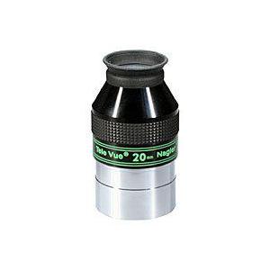

Hoy he observado el Sol por un Nagler 20mm Tele Vue...a mi que me perdonen pero  no

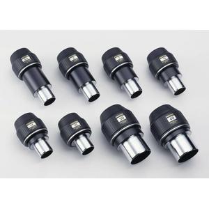

con la pasta que valen...vaya fiasco! ... después he observado por un Pentax SMC XW 14mm
 hay mucha diferencia pero todo y así el Pentax también presenta este defecto visual...

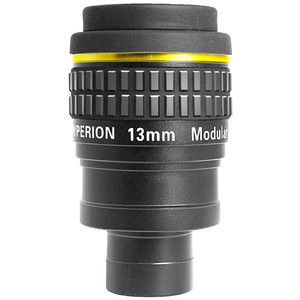

por último y a petición mía hemos probado un sencillo Baader Hyperion de 13mm ... hmmmm
 se pasa por la piedra en corrección de color al TeleVue y el Pentax...Huuuyyyy...casi  Sonreir

Baader Planetarium Ocular de Hyperion,
13mm 1,25"
Campo visual aparente (°)    68
Distancia interocular (mm)    20
Número de lentes    8
Número de grupos    5
Conexión (lado de telescopio) 1,25"  ( y 2")
Coating    múltiple
Tipo de construcción    SWA
Peso (g)
Pentax Ocular SMC XW
14mm 1,25"
Campo visual aparente (°)    70
Número de lentes    7
Número de grupos    6
Coating:   múltiple
Peso (g)    365
TeleVue Ocular Nagler
de 20mm Tipo 5 2"
Distancia focal (mm)    20
Campo visual aparente (°)    82
Distancia interocular (mm)    12
Número de lentes    6
Conexión (lado de telescopio)    2"
Coating   múltiple
Tipo de construcción    UWA
Peso (g)    471
