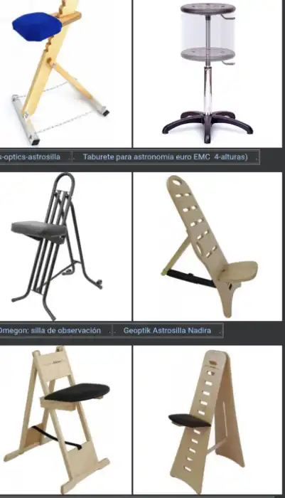

pensando en comprame una banqueta regulable para observar con un telescopio y practicar astronomía visual más cómodamente. Las opiniones sobre tipos y modelos me interesan, si alguien tiene alguna de ellas, y me puede dar una idea de su experiencia. Es para dos personas grandes (1,84 y 1,90) alternativamente, no a la vez  Sonrisa , y una (yo) de más de 100 kg  Triste, así que debería ser sólida. Las que he visto son:
Berlebach Silla astronómica Nix II,
 Berlebach Silla astronómica Charon,
  Omegon silla de observación ,
 Geoptik Astrosilla Nadira,
    ts-optics-astrosilla
En principio me gusta más la primera y menos la última.
 Gracias por adelantado y un saludo

Requisitos
aproximados para una observación visual cómoda donde la postura relajada, una silla para éste menester específico requiere:
  • Rango de recorrido amplio: Desde 30–35 cm hasta 85–90 cm.
  • Bloqueo mecánico fácil y robusto: Sistemas de muescas o fricción por gravedad (tipo Vestil o Charles Croft), inmunes al frío y al rocío.
  • ​Base de 3 o 4 puntos de apoyo: Dependiendo en terreno,  3 puntos si es terreno irregular
    Bien Diseñada para asentarse con firmeza en distintos suelos, quizás irregular como hierba o grava.
de las que hablas antes:
son éstas respectivamente   (curiosas), no?
.     Stealth Gear Taburete plegable, 3 patas    ..    Stealth Gear Taburete plegable, 4 patas    .
.    ts-optics-astrosilla    .
.    Taburete para astronomía euro EMC  4-alturas)    .
.     Omegon: silla de observación    .
.    Geoptik Astrosilla Nadira    .
.    Berlebach Silla astronómica Nix II    .
.    Berlebach Silla astronómica Charon    .

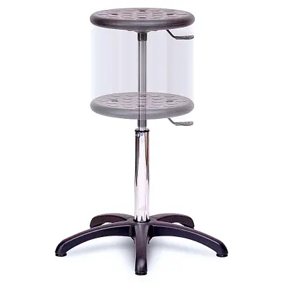

... lo que iba a decir, es que los típicos taburetes con ruedas no sirven,  mejor "sin"  (de noche uno se puede pegar un morrazo)
además los que van por aire comprimido, no acaban de tener el recorrido variable que puedes llegar a necesitar
si el suelo es estable, no importará, ... pero si es rugoso  mejor algo de 3 patas
y sobretodo por la noche, no recomiendo ruedas , ni sistemas inestables , no quiero descalabrarme a oscuras !

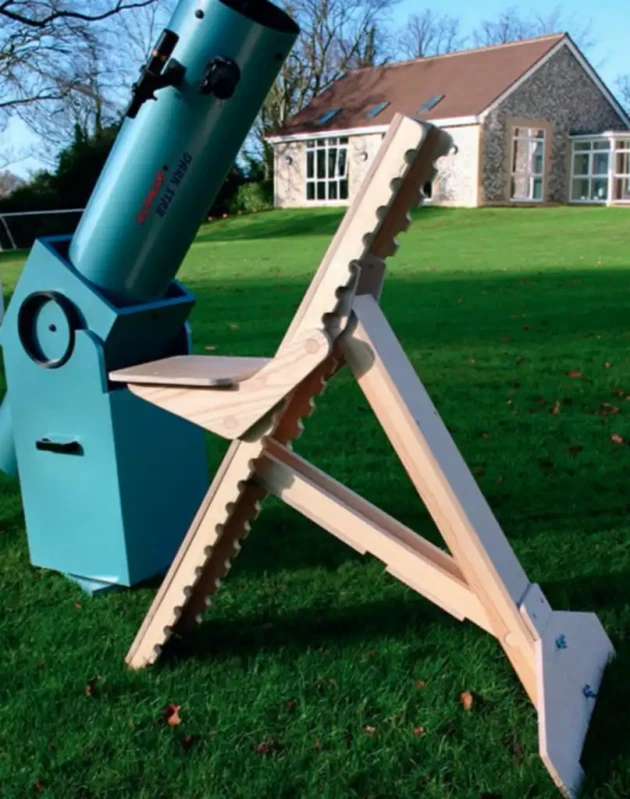

otras ideas DIY
puedes buscar por Denver Chair
o también su evolución Cats-Perch Chair
[Aclaración] Jim Flynn vs. Jim Fly: La silla Catsperch y CATSEYE™ Collimation
Un apunte histórico para deshacer una confusión habitual en foros cuando se buscan planos de la silla Catsperch o herramientas de colimación:
• Jim Flynn: Ebanista y astrónomo aficionado. Diseñador original de la silla de madera Catsperch (Basic, Pro, Summit), conocida por su bloqueo de seguridad mediante peldaños y muescas.
• Jim Fly: Fundador de CATSEYE™ Collimation, creador de las conocidas herramientas de colimación para Newton (TeleCat, Infinity/XLK).
El origen de la confusión
Más allá del parecido de nombres y del prefijo "Cat-", Jim Fly (Catseye) adquirió los derechos de producción a Jim Flynn. Durante años, Catseye Optics comercializó las sillas Catsperch montadas, en kits y vendió los planos para bricolaje (DIY), provocando que en la literatura astronómica se atribuya la autoría indistintamente a ambos.

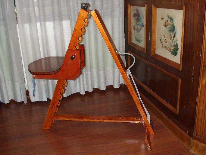

silla realizada !
El motivo de la consulta sobre la silla son mis lumbares, que cada día están peor.
 Después de la última sesión de observación, aunque fue breve, estuve dos días doblado. Finalmente he decidido fabricarme una, hay por ahí muchos diseños similares y estoy copiando uno y adaptándolo a mis existencias de recortes de madera y escasa habilidad. La verdad es que las comerciales son carísimas.
Bueno, pues al final me he fabricado una. En yahoo hay hasta un grupo dedicado a la construcción de sillas para astronomía. También he encontrado un tutorial muy bueno sobre cómo fabricar una en el  foro de la asociación hubble. El resultado, unos 30 euros, teniendo en cuenta que la mayoría de las tablas las tenía por ahí de otras cosas.
La experiencia de observar, al menos para mí, ha mejorado muchísimo. En la foto, mi hijo la semana pasada buscando una galaxia, con las cartas en la mano. Lo siguiente será hacer una especie de atril o algo así. Un saludo
Me he basado en
https://www.asociacionhubble.org/portal/index.php/foro/viewtopic.php?f=16&t=31832
que es un auténtico artista, y he adaptado el diseño a mis materiales y escasa habilidad.
Javier

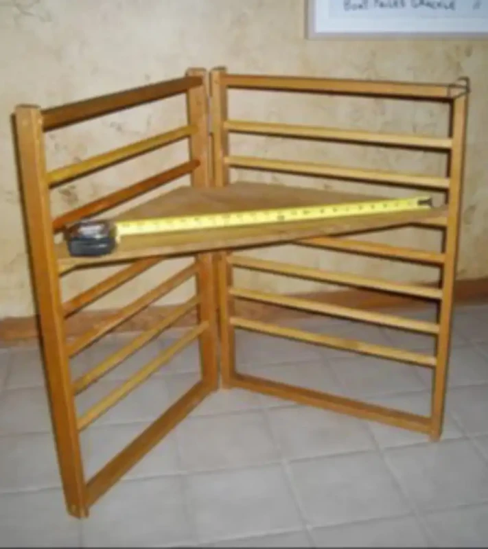

Una de esas me quiero hacer yo cuando tenga tiempo.
Una silla de altura ajustable es imprescindible para tener una noche de observación cómoda ya que de lo contrario acabas con la espalda bastante mal además de estar muy incómodo al observar en casi todas las posiciones del ocular . En verano suelo estar observando desde que anochece hasta que empieza a amanecer, vamos, unas 5-6 horas y estar ese tiempo de pie y con posturas raras es incomodísimo (usando la montura equatorial, y con el Dobson ). Además si haces dibujos peor aún. De momento me arreglé usando una escalera de 4 peldaños que, no siendo la panacea, se puede observar mucho mejor.
Al principio pensé en comprar una escalera de 3 peldaños y hacerle un adaptador para sentarme pero me di cuenta que eso sería mas caro que hacerse una silla de madera y además menos versátil ya que solo tendría tres alturas por lo que lo descarté.
Cuando me haga la silla la hare como la del enlace o igual que esta:
https://www.teleskop-express.de/shop/product_info.php/info/p165_Astro-chair-from-TS---made-of-wood---height-adjustable.html
Que es muy simple aunque no sea tan cómoda.

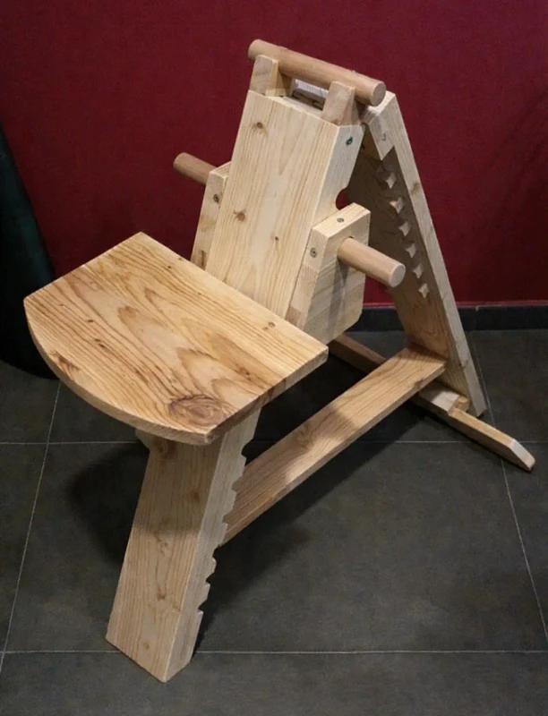

Hola a todos. Como nuevo por aquí, primero quisiera agradecer a todos los participantes de este foro por la gran ayuda que me ha prestado en esta reciente afición de la que tanto disfruto. Basándome en el diseño ergonómico, yo he terminando haciéndome mi propia silla, pues terminaba con los lumbares machacados después de un rato de obsevación con mi dobson. Presupuesto: unos 20€. El acabado deja un poco que desear ya que es mi primera silla y tuve que hacer unos pocos reajustes:
La diferencia con respecto a las sillas que venden con semejante diseño es que ésta la hice para que adoptara posiciones más elevadas de obsevación.

xvedra: Te ha quedado de vicio!!! ¿Cómo has hecho los "escalones"? ¿tienes fotos del proceso?

Hola rumbert,
Para la silla usé una plancha de madera para hacer el asiento y el "reposa-rodillas", y para el resto dos listones de 2x4x240cm. Con un taladro y una sierra caladora me las apañé. Los escalones están formados por tres listones unidos y al del centro le hice los escalones con la caladora. Buscaré un hueco y colgaré unas imágenes con medidas, aunque sea a mano alzada.
Si tuviera que volver a hacerla seguramente usaría unos listones un poco más robustos (2x5x240) o de madera de mejor calidad (fui a por lo barato), aún así es bastante estable con mi peso de 80kg. También pensaría en un diseño en "trípode", para un uso más todoterreno, pero seguro que se complicaría su construcción. Tanto el asiento como el "reposa-rodillas" son basculantes, así te permite mayor rango de uso.
Lo que me gusta de esta silla es que al inclinarte para observar te permite apoyar parte de tu peso en las rodillas y no fuerzas la espalda.
En cuanto a la altura, ahora mismo no la tengo delante, pero para que os hagáis una idea, con mi altura de 1.7m me sobra para mi Dobson de 10" en el cenit, nunca la he puesto a su máxima altura.
