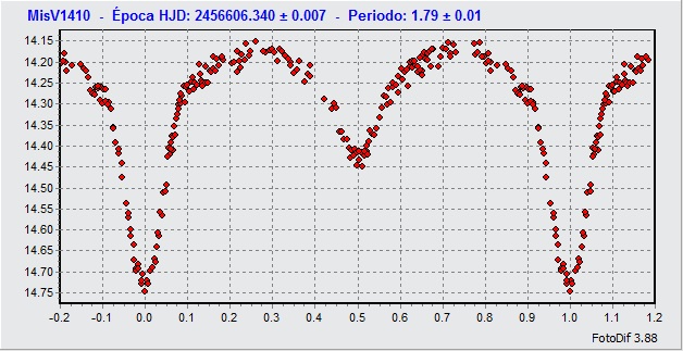

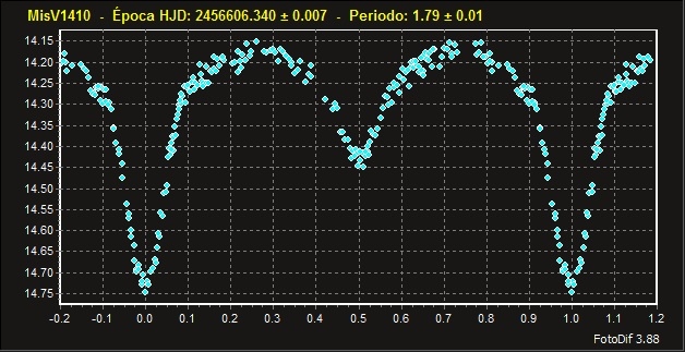

típica curva de luz de una eclipsante tipo Algol

Sin embargo, la recompensa de obtener curvas de luz como la que muestro, que te permite adentrarte en los misterios de ese objeto, el pensar que de un simple flujo de luz ya puede caracterizarse todo un sistema binario, una variable cataclísmica, conocer el perfil de un asteroide o seguir la agonía de una supernova, es una experiencia apasionante al alcance de mucha más gente de lo que parece.

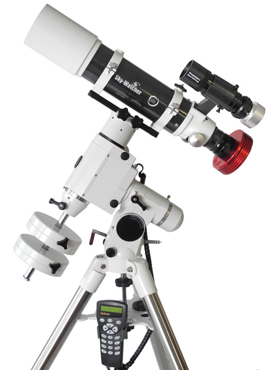

Volviendo al tema que nos interesa, en esta foto podéis ver lo que sería un equipo fotométrico sencillo pero completo y transportable.
Está compuesto por:
  • Tubo óptico refractor de 80 mm. Aunque en la foto se muestra un ED, un refractor acromático es perfectamente válido, tiene menor focal (que es lo que nos interesa) y es mucho más barato. Un 80/400 puede ser una excelente opción.
  • Montura ecuatorial motorizada. Altamente recomendable que tenga puerto de autoguiado ST4. Una HEQ5 Syntrek o Synscan es una excelente opción. Una NEQ5 Synscan podría ser una alternativa pero por la diferencia de precio recomiendo la HEQ5.
  • Autoguiado Orion Miniguider con su cámara de guiado.
  • Cámara CCD monocroma (en la imagen, una Atik 314L+).
  • Al menos un filtro fotométrico (casi imprescindible).
  • Ordenador fijo o portátil.
Con este pequeño equipo, apto también para astrofoto (ahí el ED sí que es más recomendable), podemos hacer fotometría de objetos de hasta la mag. 11 (la variable de tipo Mira de antes, ¿os acordáis?). Y con según qué técnicas, aún podremos ir algo más lejos. Esto incluye un número enorme de estrellas variables, algunos asteroides brillantes, exoplanetas, novas, cometas, etc... Incluso podríamos dedicarnos a la prospección de nuevas estrellas variables, aunque será más difícil al no poder llegar a altas magnitudes. Pero ojo que si pillamos una, será brillante y por lo tanto, todo un puntazo. ¡Todavía hay estrellas variables de mag. 10 que están por descubrir!
Existen opciones más completas, por supuesto, y no es necesario gastar mucho dinero. La montura HEQ5 acepta sin problemas tubos mayores como reflectores 150 f/5 e incluso 200 f/5, tubos que no sustituyen al pequeño refractor, sino que lo complementan, pues son mucho más potentes pero el campo que cubren es sensiblemente menor.

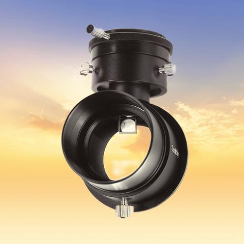

Y ya que sale el tema... el guiado y el enfoque son críticos en astrofotografía, y eso requiere el autoguiado sí o sí, además de un enfocador de doble velocidad con reducción 10:1. En fotometría también es deseable contar con autoguiado y enfocador de doble velocidad, pero dependerá también del grado de precisión que estemos buscando. Si trabajamos con focales muy cortas (hasta 300 mm) y no deseamos mucha precisión, podemos prescindir de él y utilizar esa vieja EQ4 que tenemos aparcada por ahí o a la venta en un rastrillo. Sin embargo, para focales mayores el autoguiado es necesario, y crítico si deseamos hacer fotometría de gran precisión, como la que se necesita en exoplanetas.
En general, el clásico autoguiado a través de un pequeño refractor paralelo al tubo principal y cámara CMOS o CCD funcionará bien (la solución de Lunático de la imagen izquierda, por ejemplo), y tiene la ventaja que salvo rara excepción encontraremos siempre estrellas para guiar. El problema que nos podemos encontrar está en la deriva que siempre se observa con el tiempo si la puesta en estación no es perfecta, y en las flexiones. Para fotometría de precisión media (+/-0.01 mag.) es suficiente. Pero si queremos ir a la milésima como en el caso de fotometría de exoplanetas, es más recomendable una guía fuera de eje (OAG, imagen de la derecha) o mejor aún, una óptica adaptativa (AO). La primera tiene el precio de un filtro fotométrico; la segunda opción es excelente y garantiza que las estrellas siempre incidirán sobre los mismos píxeles, con lo que la precisión será máxima, pero es una opción mucho más cara. Además, tanto si usamos OAG como si optamos por AO tendremos más problemas en localizar estrellas de guiado, especialmente si trabajamos con focales altas.

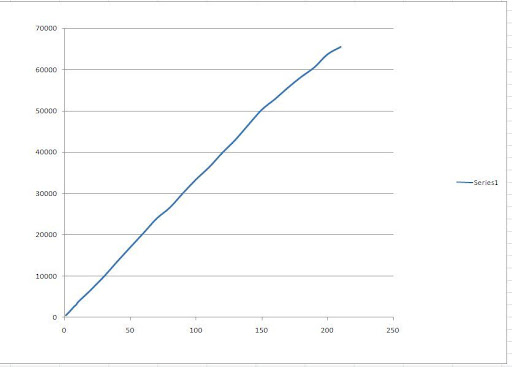

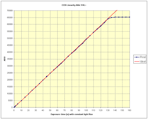

En cualquier caso, una cosa que deberemos hacer es comprobar su respuesta lineal para saber hasta dónde podemos exponer. Todas las CCD's, aunque tengan una respuesta lineal, suelen mostrar desviaciones cerca del límite de saturación (en una CCD de 16 bits, recordemos que la saturación son 216=65536 ADU's). Especial cuidado hay que tener con las CCD's con antiblooming, porque la linealidad suele perderse muy pronto, pero mientras no rebasemos el límite lineal podremos hacer fotometría con garantías. De hecho, éste era un problema más grave en CCD's antiguas.
En estos gráficos vemos la linealidad de tres cámaras CCD populares: Atik 314L+ (Sony ICX285AL), ST8-XME (KAF 1603ME) y QHY2 Pro (Sony ICX285AL también). La Atik 314L+ tiene antiblooming pero es lineal hasta 63.000 ADU's, prácticamente la saturación. LA QHY2 Pro tiene el mismo chip, pero pierde antes la lnealidad, una señal de que la electrónica de la cámara también juega su papel. Finalmente, las CCD's basadas en el chip KAF 1603ME suelen perder la linealidad a partir de 55.000 ADU's y no llevan antiblooming, pero su enorme capacidad electrónica por píxel supera con creces este inconveniente. Este cálculo sencillo lo demuestra:
Atik 314L+: Capacidad electrónica por píxel (Full well capacity): 17.500 e-/píxel
                 Pérdida linealidad: sobre 63.000 ADU's
                 Capacidad electrónica lineal: 17.500 x (63.000/65.536) = 16.823 e-/píxel
ST8-XME: Capacidad electrónica por píxel (Full well capacity): 100.000 e-/píxel
                Pérdida linealidad: sobre 55.000 ADU's
                Capacidad electrónica lineal: 100.000 x (55.000/65.536) = 83.923 e-/píxel
QHY2 Pro: Capacidad electrónica por píxel (Full well capacity): 17.500 e-/píxel
                Pérdida linealidad: sobre 42.000 ADU's
                Capacidad electrónica lineal: 17.500 x (42.000/65.536) = 11.215 e-/píxel
Es decir, la ST8-XME tiene un rango lineal 5 veces más largo. ¿Qué significa esto? Pues que, suponiendo que alcanzan la misma magnitud límite, la ST8-XME (una verdadera joya de CCD en fotometría) podrá observar estrellas más brillantes sin saturar que en la Atik aparecerán ya saturadas, habrá menor riesgo de saturación, etc. Por no hablar de la electrónica, sensibilidad, etc. LA QHY2 Pro es la que sale peor parada en esta breve comparativa, lo que no quiere decir que no sirva para fotometría. Sencillamente, habrá que vigilar más el nivel de saturación y rebajar un poco las pretensiones en cuanto a precisión fotométrica, pero en buenas manos cumplirá con dignidad su cometido.

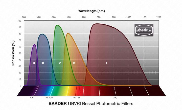

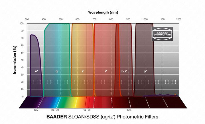

Y casi imprescindibles son los filtros fotométricos. Y observando este gráfico se comprende el por qué. He visto ejemplos de medidas fotométricas de la misma estrella que, por usar una comparación muy roja, hay diferencias enormes entre medidas tomadas con filtros y otras sin ellos. Estas diferencias pueden ser de... ¡media magnitud!
A la hora de utilizar filtros, tener en cuenta que aquí no valen los filtros de cualquier tipo, ni siquiera los RGB de fotografía. Los más usados son los filtros UBVRcIc que siguen el sistema de Johnson-Cousins, que están estandarizados para el caso y que venden algunas compañías como Baader Planetarium, Astronomics, etc. Especialmente buenos son los Astrodon, que son interferenciales y que cuestan una pasta (170 € la unidad en 2013) pero presentan una elevada transmitancia. Más baratos son los de Baader Planetarium, aunque con una transmitancia ligeramente peor. En cualquier caso, si representa un fuerte desembolso, optaremos por adquirir al menos uno, el V o el Rc, que son los más usados y los que nos permitirán seguir objetos más débiles. El filtro B es oscuro y sólo puede usarse en noches buenas, pero es muy interesante para estudiar variables cataclísmicas o para obtener los índices de color B-V, tan usados en los diagramas de cumulos estelares. El Ic es interesante para detectar posibles variables rojas, mientras que el U es poco menos que inútil en los cielos medios de un aficionado, además que la mayoría de CCD's son muy poco sensibles a esa región del espectro.
Otros filtros fotométricos son los uvby de Stromgen, que a diferencia de los de Johnson-Cousins, son de banda estrecha y no solapan entre sí. Son muy específicos y mucho menos populares entre los aficionados.
Últimamente se están poniendo de moda los filtros del sistema Sloan, aptos también para fotometría pero no muy usados. Al igual que los Stromgen, no solapan entre sí pero son de mayor ancho de banda, con lo que transmiten más luz. Dado que los resultados obtenidos con estos filtros pueden transformarse a los obtenidos con los tradicionales de Johnson-Cousins con unas fórmulas sencillas y que los profesionales siguen prefiriendo este último sistema, no me extenderé más con ellos.

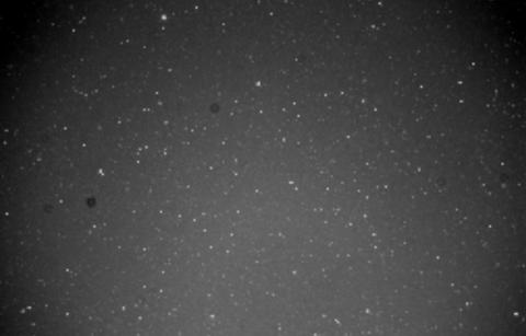

  • Flats: si en astrofoto son importantes, en fotometría son fundamentales para corregir el viñeteo y otro defectos de la óptica, como motas de polvo. Recomiendo tomar al menos 10-20 flats para cada filtro y temperatura. Si no movemos la cámara, nos pueden servir para días sucesivos. Ojo al hacerlos: verifiquemos primero que la cámara está enfocada o si no no corregirán bien. Recomiendo que las poses tengan una duración de varios segundos (5" o 10" está bien), sobre todo si nuestra CCD funciona con obturador mecánico, y que integren unas 30.000 ADU's.
Para tomar flats hay muchas técnicas. Antes yo solía hacerlos apuntando el tubo al cielo durante el crepúsculo, pero esto es una carrera contrarreloj frenopática y es casi imposible lograr una serie uniforme de flats. Lo que hago ahora es colocar una lámina traslúcida en el objetivo del telescopio y a unos metros, una bombilla de tungsteno mate para iluminar la lámina. Una lámpara de bajo consumo podría servir, pero será inútil para el filtro I.

Ya he comentado lo importante que es el calibrado con los flats. Tenemos las imágenes, las calibramos con sus darks, flats y (si lo requiere) bias, estiramos el histograma para ver cómo queda y... ¡no se ve plano! Bueno, esto no es lo normal pero puede pasar. Si ocurre esto, verifiquemos que no haya Luna y si la hay, que no esté iluminando parte del tubo. Esto es especialmente grave en los Newton, tanto si se cuela luz a la parte donde está el portaocular como a cualquier otra parte del tubo. La CCD es muy sensible y esa luz que entra en el tubo, aunque sea poca, la detecta, y esto es tanto más dramático cuanto más larga sea la pose. Igualmente, comprobemos que alguna farola maldita o algún vecino no haya encendido la luz de su terraza y nos esté fastidiando las tomas. Esto puede evitarse usando dewshields que pueden fabricarse con un poco de goma EVA o algún plástico flexible pero resistente (o rascándose el bolsillo en uno de marca, claro).
No conviene observar una estrella si está la Luna demasiado cerca (viene a ser un colorario de lo dicho antes).
El empleo de multicomparaciones puede mejorarnos sensiblemente la dispersión de la curva, pero no siempre es así. Dependerá de las estrellas de comparación elegidas. Si queremos mejorar la precisión de nuestras curvas, además de multicomparaciones hay otros trucos, como promediar puntos o hacer medias móviles.
Otro problema habitual que sólo padecen los poseedores de monturas alemanas, es el "flip pier" o giro que hay que hacer al tubo al paso por meridiano. Al hacer esto y continuar la observación, las imágenes aparecen giradas 180º. A pesar de estar bien calibradas, al reducir una serie larga de datos es frecuente observar un "salto" o discontinuidad en los puntos de la curva, justo en el momento en que hacemos el flip pier, como si se hubiese introducido un error sistemático, y entonces la curva no encaja bien. Solucionar esto es muy complicado pero está relacionado con posibles flexiones del portaocular y cierto viñeteo residual, además que las estrellas inciden en otras partes del chip y eso también introduce cierto error. En mi caso, yo procuro extender la observación más allá del paso por meridiano todo lo que puedo (habitualmente, una hora, dependerá del tubo, montura y soporte), vigilando que el tubo no choque contra la columna. Y cuando está a punto de pasar, paro la observación y lo dejo para otro día. Los poseedores de telescopios Meade con montura a horquilla no tienen este problema y pueden observar toda la noche sin preocuparse por esto.
Por último, un apunte a los llamados coeficientes de extinción. Para la mayoría de las observaciones no serán necesarios, pero cada vez más la AAVSO y profesionales piden que se transformen las magnitudes medidas. La razón es que, según la altura de la estrella en el cielo, le afectará de una manera u otra la extinción atmosférica, siendo más dramática cuanto más azul sea la estrella y más baja esté. Esto provoca cierto error en las medidas que sólo puede corregirse mediante el cálculo de estos coeficientes, que son propios para cada equipo. No me extenderé más en ello porque se trata de un tema ya bastante avanzado que escapa a las pretensiones de este hilo introductorio... y porque el autor aún no se ha atrevido a tratar con el tema: bastante tiene ya con lidiar con las nubes y la CL, ¿no?  sudando

He ampliado ligeramente el tema de los filtros y corregido alguna cosilla. Espero ir mejorando este hilo y a ver si alguien se anima a meterse en este mundillo.

« respuesta #12 : Mié, 08 Oct 2014, 13:37 UTC »
Buen Hilo Fran,
espero que se anime la peña...hay vida mas alla de la postal  Sonreir
un ejemplo de la caida de brillo de  DW UMA campaña Pro-Am del 2011
saludos!!
Albert
* DW UMA-20110418-442.jpg (44.53 KB, 800x587 - visto 1278 veces.)

Albert, a ver si es verdad que se engancha más gente. Lo de DW UMa se ve muy interesante. Y la AAVSO propone cada cierto tiempo programas de observación aptos para todos los públicos.
