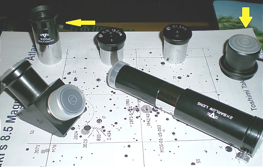

No he conseguido ver bien el enfocador que lleva. ¡Qué pesado! ¿no? Verás; los Vixen de los años 80 – 90, suelen llevar un enfocador de 36,4 mm (Parece que en Japón había oculares de esa medida) en cuyo extremo va roscado un adaptador que puede ser de 0,96” o de 1,25”. Los he visto de los dos tamaños en el mismo modelo de telescopio.
Si tuvieras este tipo de enfocador, esta sería la pieza a cambiar y así pasarías a 1,25”. Peeero, he visto fotos de 60/910 con este enfocador (el verdoso que lleva el soporte del buscador) y con otro que sí parece de 0,96” de verdad.
Otra cosa: ¿Los oculares de 0.96” que tienes, son Vixen? Porque de ser así, no son nada malos. Sobre todo el K20.
Y tres: Prismáticos zeiss, refractor vixen a 40 €. ¿Dónde consigues esas cosas? Bueno, mejor no lo digas que me conozco, ja,ja.
Te dejo una foto para que veas el adaptador que te digo y si los oculares son como estos.
