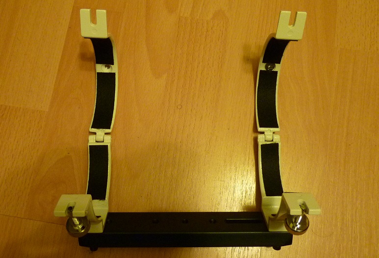

Cualquier tubo de un telescopio con montura dobson se puede poner sobre una montura ecuatorial alemana, basta con ponerle unas anillas y cola de milano al tubo que puedes ver en la siguiente imagen
Otra cosa es que el resultado sea económicamente rentable ya que has de comprar las anillas y cola de milano y además una montura. Como existen kits comerciales con tubo y montura juntos que cuestan menos que los componentes por separado pues eso, que no vale la pena aunque se pueda.
