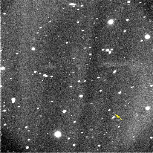

Al hilo de lo que se comenta... Esta foto fué tomada con un equipo mucho mas modesto (SC8" y Atik 16).
Comentar que el cometa no tenía la RSR suficiente como para hacer una astrometría fiable, pero ya me podía hacer una idea de su magnitud, en cambio el NEO si llegó a tener suficiente RSR.
En mi cielo la mitad de las noches despejadas consigo ver la via lactea, esa noche era de las buenas, y aun asi le tuve que meter 5000" de exposición.
Para esto el diámetro si importa.
