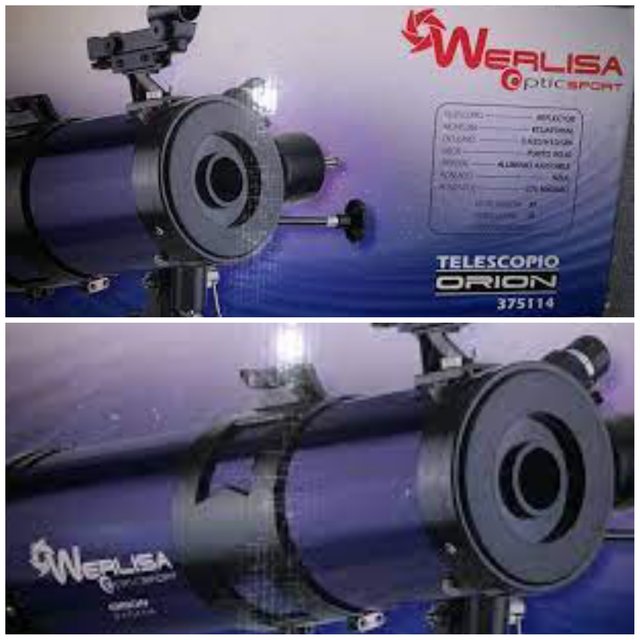

Sé que le falta una pieza pues se ve en la foto que es igual que la que has puesto, llevaba una tapa en el tubo y debajo de la tapa nada. Pero perdona mi ignorancia ya que no sé como se llama esa pieza yo he pensado que ahí debe ir alguna lente ¿no? .

no
esa tapa se quita toda (ni agujero ni nada tiene que quedar)
al fondo del telescopio (en el culo) tiene un espejjo
la luz que entra rebota ahí
vuelve hacia la salida
pero antes hay un espejito secundario que acaba por apartarte ese haz de luz
en el lateral del telescopio es donde se ponen los oculares, y hay que enfocar para ver.
los oculares que venían con este telescopio son maluchos, y son lo que te va a limitar la visión.
con comprarte unos estándar, recuperarías un buen telescopio si no tiene más problemas.

Creo que no ha quedado claro, debajo de la tapa principal del telescopio debe tener una cruceta con un espejito pequeño, y al fondo del tubo, el espejo grande.

realmente esa tapa,? ? con ese presunto agujero en medio, NO LO COMPRENDO !!
(bueno para dejar secar el espejo si queda lleno de rocío)
