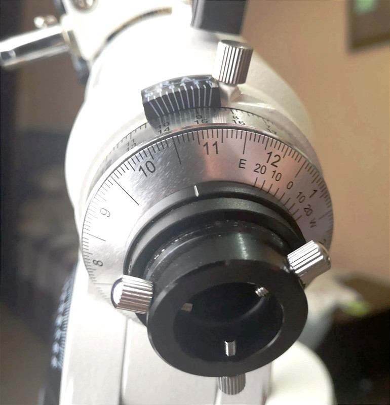

no ,no va a trompicones . la montura gira bien es solo el selector de horas que se para pero la montura sigue girando.
te pongo una foto

a ver si nos entendemos,
el eje horario no puede girar  - ahora si -  - ahora no -  por libre albedrío,  eso es como un contador estropeado
o está solidario al eje o está desbloqueado (o sea tornillo apretado)
al parecer  éste modelo
si lo aflojas el tornillo, el círculo horario debería ir solidario al eje  (parece algo antiintuitivo)
(quítale bien ese plástico, que no se mete por en medio ni roce)
y si aprendes a hacer servir la lectura del Nonius,  esa etiqueta negra,  te dará precisión de 1  minutos en la A.R

he mirado los manuales y en el mio dice que la escala horaria superior es para el hemisferio norte y la inferior para el sur.
pero en el manual de sw del enlace pone que es al reves vaya lio.
lo que pasa es que yo el tornillo lo tengo flojo y gira el horario pero se para y gira el de los meses  no se es raro pero a lo mejor soy yo que no se.

Acabo de comprobarlo en el mio , y con el tornillo apretado no se mueve .En cambio al aflojarlo , eldisco se mueve junto con el eje de AR .Tambien puedo moverlo yo a mi antojo .
El moviento es fino , no se encalla .
Mira que tengas bien ajustado la ¨ cosa negra ¨ (  Indeciso ) , donde va el buscador de la polar .Creo que sujeta el conjunto de los circulos graduados .

le cambio de nombre para identificarlo mejor, y lko muevo
el disco de AR.:  tiene dos escalas iguales, una hacia la derecha otra hacia la izquierda, ...  es dependiendo de si estás en el hemisferio norte o sur,
aunque la segunda, la puedes utilizar como reloj si no cambias de objeto

de todas maneras para los que quieran asegurarse, si lo que se mueve es el círculo, y no la señal, ...   el circulo antihorario es el correcto :
cuanto más avanzas hacia el oeste, la AR dsiminuye  ...  fácil de interpretar pensándolo así ......   el otro puede funcionar como un cículo horario,  cuando ha pasado 1 hora,  puedes recuperar el objeto avanzando 1 hora con ese círculo
(mirado desde el contrapeso)
sin tocarlos eh?,  el toquetearlos es para calibrarlos ,  con la AR ... o con la hora del momento (una utilidad secundaria si hay que estar en la misma zona celeste toda la noche)

hola, depende de la presión que ejerza el tornillo que sujeta el circulo de AR este hará. si el tornillo queda totalmente flojo el circulo debería girar sin problemas, apretado no debería girar nada y claro, puede haber un punto que diga ahora si ahora no.
cuando trabajes con ellos asegúrate de apretar bien para el seguimiento y aflojar bien para la  busqueda.
a mi me pasaba algo parecido. cuando ajustas el circulo con los datos de estrellas cercanas a lo que buscas es mas preciso, si lo ajustas con  arturo y te vas andromeda ya la precisión se pierde o no es tan precisa Sonreir
en fin, supongo que todo es debido a la puesta en estación. y si no tienes el buscador polar,  para ajustarlo bien es casi casi.... si quieres buscar con los círculos, yo creo que iría muy bien, por no decir necesario.
luego hay otros factores que pueden determinar el éxito de la búsqueda con los circulos. yo por ejemplo con los oculares que tengo si no fuera por el 32mm no vería ni la mitad.

si el tornillo tienes que dejarlo fijo mientras observas el objeto cazado.
se supone que cuando lo centras en el ocular a de estar el circulo graduado de AR en su lectura correcta, bueno y el de declinación, pero este es fijo y no afecta el seguimiento. vamos, que cuando haces el seguimiento de cualquier astro no tocas el mando de dec.
vuelvo con AR leng si dejas el tornillo suelto mientras haces el seguimiento y te pasa 30 minutos observando, la lectura de este no sera la misma que cuando lo cazastes y era la correcta.  todo el tiempo que pases con el tornillo flojo y dándole al mando de AR el circulo girara en función de lo  que tu muevas el mando.
la cuestion es fijo cuando buscas y suelto para el seguimiento  la cuestion es fijo para el seguimiento y suelto cuando buscas. has de tener en cuenta que este tipo de busqueda requiere alegria leng ya que si te pasa mucho tiempo para localizarlo, la precision disminuye, pues el disco de AR esta fijo pero las estrellas siguen danzando hacia el oeste.
se supone que ...
Oye!
La explicación es estupenda!!
Lo único es que lo que he remarcado en negrita está al revés, has tenido un lapsus hihi
Lo correcto es:
Se nota que tienes muy claro como funciona, en el párrafo anterior lo dices correctamente OKOK

te refieres a esta escala que marco en color rojo?
yo no la utilizo Indeciso a decir verdad, ya casi no utilizo este método.  cuando lo utilizaba me funcionaba a medias, algún objeto si que encontré.  el problema es que al no tener una correcta alineación, el buscar de esta forma se hace bastante  impreciso, sobre todo cuanto mas te alegas  del punto de referencia escogido.  esto supongo que era debido a la puesta en estación.
ahora lo que hago es tomar la lectura de dec. para saber si estoy en el lugar adecuado buscando.
también cuando encuentro un objeto débil, para asegurarme que es lo que buscaba.
de todas formas, creo que si la pones bien en estación y con un ocular de bajos aumentos y un gran campo Girar ojos  seguro que se encuentran.
claro, necesita de su practica y sus danzas leng
también se tiene que tener en cuenta, que en el circulo de dec. la flechita que hace de chivata no da la misma lectura según se mire.
es como en el coche o peor. el que conduce ve una velocidad y el copiloto no ve exactamente la misma. no se si me explico  idiot2

Si es que en teoría, sólo con poner la DEC (que es fija) y hacer un barrido en AR por la zona ya se deberían encontrar cosas...
Mercè, a mi me ha ido como a Franki, unas veces con más suerte que otras... pero yo tengo la ayuda de un buscador grande, que tolera mejor las imprecisiones, y además lo probé con muy buen cielo, que también ayuda.
Gracias a éste método encontré M102 con el Mak, que casi ni se veía, y también me sirvió para identificar cada Messier que encontraba por la zona de Sagitario, que fueron un montón... de otra forma me hubiese sido imposible así que yo le mantengo algo de fé OKOK
Comellas lo defiende a ultranza en su "Guía del firmamento", por algo será... con algo práctica es más sencillo de lo que parece, lo importante es ser constante con el método para interiorizarlo bien.
Es muy importante calibrarlo correctamente, no se si lo has hecho. Mi montura me vino bastante bien, quien la tuvo era muy cuidadoso.
En el aro de DEC tienes un allen que lo suelta; busca una estrella conocida, céntrala y comprueba su DEC, y ajusta el aro si es necesario OKOK

Mercè, pruebalo que es muy sencillo y realmente funciona.
Lo único trabajoso, es tener a mano las coordenadas de los objetos, tanto de los que quieres ver como de los que se usan como guía (En el libro de comellas viene un anexo con una relación de "estrellas guía" de primera y segunda magnitud que va de fábula Cheesy)
El proceso es tan sencillo como ir a Vega y comprobar que DEC marca +38º44', soltar el tornillo presilla del disco horario y ponerlo en 18h35m.
Luego sólo tienes que poner la DEC en +33º02' y mover el eje de AR un poquito hasta que marque 18h54m para que encuentres M57... es sencillo, en serio. Lo único importante es comprobar que el disco de AR marca correctamente el objeto que tienes, antes de saltar al siguiente OKOK

es sencillo, no tiene misterio ,... una vez que ves que es lo que hay que leer
en los palitos que coinciden,
separación típica de 10' en 10' de arco
tu puedes leer que está en la mitad  y decir 15'    pero eso es poca resolución
contando que palito coincide, puedes ver que es el 7º
pues entonces puedes leer   xxº 17'    (ya te acercas a 1' de precisión)
