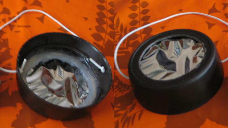

Yo me hice éste:
link al brico.
Tutorial externo: tapas de bote de café + lámina Baader con goma elástica (juannava64)
Insignificant
55  Madrid
mensajes: 120
« respuesta #5 : Lun, 16 Mar 2015, 23:36 UTC »
Acabo de flipar porque he probado con la tapa del bote de nescafe pequeño que tengo en mi casa y encaja perfectamente en la abertura de mis prismáticos, vamos que entra a presión y se saca con cierta dificultad, o sea, imposible que se caiga, así que ya tengo brico tapa solar para mis prismáticos. Mañana me la hago y pongo foticos. Muchas gracias, lo que se aprende en este foro no se aprende en ninguna parte!
Cualquier tapa que encaje a presión y firme en el diámetro de tu objetivo sirve como base (botes de café, especias, tubos de PVC cortados a medida...). Si encaja con cierta dificultad al sacarla, es buena señal: significa que no se caerá sola.

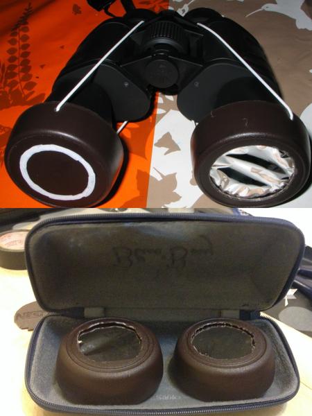

Método de tapas a presión: filtro solar firme y reutilizable
Tras valorar los métodos anteriores del hilo, esta es la solución que ha funcionado con mayor seguridad: una tapa rígida que encaja a presión en el objetivo, con la lámina solar fijada por dentro. En este ejemplo se usa una tapa de bote de café tipo Nescafé, pero el mismo principio aplica a cualquier tapa rígida que coincida en diámetro con el objetivo de tus prismáticos.
Paso 1: preparar la tapa y fijar la lámina solar
Hacer un agujero en el centro de la tapa y colocar la lámina solar homologada por la parte interior, cubriendo el hueco por completo.
Paso 2: reforzar la lámina con el cartón interior
Hacer un segundo agujero en el cartón que acompaña a la tapa y colocarlo sobre la lámina, para que quede prensada entre tapa y cartón y no se desplace ni se dañe con el roce.
agujero en tapa con lamina solar para prismaticos cartón de refuerzo sobre lamina solar
Paso 3: encajar la tapa en el objetivo
Encajar la tapa en el objetivo del prismático: debe quedar firme, sin holgura, y costar cierto esfuerzo al retirarla (señal de buena sujeción). Conviene manipularla con cuidado para no dañar la lámina al encajarla o desmontarla.
Paso 4: almacenamiento entre observaciones
Guardar el conjunto tapa + lámina en un lugar donde no se golpee ni se raye, para poder reutilizarlo en próximas observaciones solares sin tener que rehacer el filtro cada vez.
tapa encajada a presion en objetivo de prismaticos almacenamiento del filtro solar para prismaticos
Con este sistema queda descartado el riesgo del celo desprendiéndose con el viento: la sujeción a presión no depende de un adhesivo que pueda fallar en el momento crítico de la observación.
