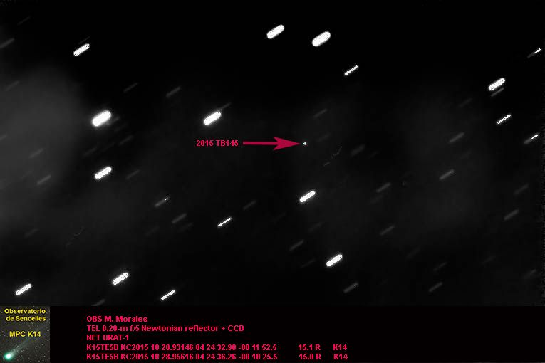

Hace un par de días hice un seguimiento del 2015 TB145, que aun iba a velocidades asequibles. Para hoy día 30 ya está a 7,43"/minuto.
Ésta es la imagen final y las medidas astro y fotométricas que tomé.
EDITO: ahora veo que la velocidad de esta noche día 30 ya roza los 30"/minuto.

Perdona pero no entiendo como has calculado los 30"/minuto.
Prodrias explicarmelo?

¿De las efemérides?

Las efemérides del MPC dan todo tipo de datos, como la velocidad. Es la manera de calcular el tiempo de exposición que vas a darle. El día 30 sólo he podido dar 3 segundos de exposición.
