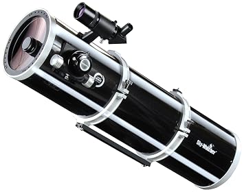

Mis padres,viendo que llevaba tiempo pasando ganas de un telescopio,quisieron adelantarme los reyes y se informaron por su cuenta de,lo que para su informante,era un buen telescopio de cara al futuro,así que se adelantaron y los compraron por su cuenta.
La sorpresa me la he llevado al desmpaquetarlo todo ilusionado
y voy sacando y digo,''coño,aqui me faltan piezas''
El telescopio es el Skywatcher Explorer-190MN DS-PRO ,pero me compraron el modelo que viene pelado,sólo el telescopio.
Y claro,ellos tampoco lo sabían,y después del desembolso nos hemos encontrado que para disfrutarlo,tendremos que realizar una segunda inversión;trípode o montura(que valen un dineral y no se si uno sencillo estaría a la altura del telescopio y productos como el neq6 se nos va de presupuesto),oculares,filtros(habia pensado meterle el kit de celestron,aunque sea sencillo parece completo...pero es que no tengo ni idea ufff...y quien sabe que más necesito.....
Yo quería algo sencillo,no se para que se metieron en esta jugada,queria sacarlo de la caja y meterlo en el coche para irme esa misma noche a disfrutar de las estrellas,aunque fuesen borrosas por mi desinformación y falta de conocimientos,pero es que de esta manera la complicación me sobrepasa demasiado.
Y la cuestion es esta: ¿me merece la pena invertir dinero para poner a punto este telescopio y disfrutarlo a largo plazo o me compensaría deshacerme de él y comprar un telescopio más sencillo y práctico para un usuario novel como yo?
Es que no se por cuanto me puede salir poner a punto este telescopio y ya estoy mal agusto antes de poder disfrutarlo,me da la impresión de que se me queda grande para empezar y prefiero,a una mala,perder dinero pero reinventir en algo que realmente vaya a disfrutar plenamente.
Lo suyo sería devolverlo,pero lo compraron guiados y convencidos y lo guardaron 1 mes hasta que me realizaron la entrega.Entre que lo abrí y me di cuenta del problema que tenía pasaron otras 2 semanas...asi que sólo tengo las 2 opciones que os he comentado( a no ser que conozcais alguna alternativa y se me está escapando.
Muchisimas gracias de antemano por cualquier consejo que podáis facilitarme,voy a ciegas y no tengo a nadie conocido que controle sobre el tema,menos mal que encontré este foro.

Veo que ese mak-newton en la página del patrocinador cuesta casi 1700 €
(sólo tubo sin oculares ni montura). Dado que pesa 10 kilos vas a necesitar mínimo una neq6. Como no tiene oculares, ea otra inversión más. Lo del kit de celestron no sé como será de calidad (otros compañeros podrán ayudar aquí) ya que en mi caso voy ahorrando y compro puntualmente oculares para sibaritas con bolsillo moderadamente podrido de perras.
Hay una encuesta para rellenar. Hazlo para que te podamos ayudar mejor.
De todos modos ¿qué hacer?. Dado que pasado el tiempo que indicas 1 mes + 2 semanas desde la compra, seguramente la tienda no aceptará la devolución. En este caso tienes estas opciones:
- buscar en el mercado de segunda mano la montura y oculares (ahorrarás algo que si lo compras de nuevo).
- hacerle una montura dobson al tubo (un compañero mio tiene el tubo así, en montura casera, y la verdad que la muy buen servicio).
- vender el tubo en el mercado de segunda mano y con lo recaudado comprarte un tubo más acorde (un dobson te reomendaría yo)
P.D: el tubo que te han comprado es bueno, pero me da que quien les vendió el tubo a tus padres se guardo detalles...

estoy de acuerdo con Akeru, aunque lo primero sería consultar con el vendedor, a ver si está dispuesto a aceptar la devolución.
El tubo que te han regalado es un gran telescopio, muy bueno tanto para visual como para fotografía, aunque para aprovecharlo para visual requiere una montura muy cara, debido al tamaño/peso, y para fotografía aun más inversión.
Si la tienda no acepta la devolución, no queda otra que intentar venderlo, y luego, una buena opción sería lo que te ha recomendado Akeru, es decir un Newton 150/750 con montura ecuatorial. Es muy buen equipo de iniciación.

Para ese tubo lo mínimo es una HEQ5 o una AZEQ5 que pillan en visual hasta 14-15kg. Esas monturas te valen tanto como el telescopio otros de 1000 a 1300 euros.
Ahora es un tubo para toda la vida.
Como te dicen por aquí para astrofoto y visual un buen compromiso de tubo es el SW 150/750 PDS (ojo que el PDS es el que vale para astrofoto también), ese tubo vale 320 euros (no 1500 como el tuyo), es transportable y ligero (5,5kg).
Si vendes el tubo te puedes comprar las dos cosas una montura NEQ5 que vale unos 900 euros, el SW 150 y algunos accesorios, así que mirar a ver si lo puedes devolver.

Si no puedes devolverlo ni cambiarlo por otro equipo pienso que lo mas sencillo y barato es fabricarte una montura Dobson para poder usarlo (en Internet tienes información de como hacerla) y ahorrar para una Eq6 en un futuro.
Eso si, es un telescopio muy bueno y seguro que lo disfrutas un montón si al final te quedas con el.

Ese tubo es un gran tubo, sería una lastima que te deshicieras de él y puedes lamentarlo más adelante, ademas piensa que ya tienes una buena inversión hecha de cara a la astrofoto y visual.
Mi consejo? A ponerse ahorrar para la montura y paciencia. Puedes adquirir unos prismaticos para empezar a familiarizarte con el cielo y Mucha pero que más mucha lectura xDD
Oculares? Para empezar no hace falta gastarse el pastón sobretodo cuando empiezas.
Es decir, ahorra para la montura pero ya xD ya sea de 2@ mano o nueva... Paciencia.(apaga el mono con unos prismaticos).

Como bien te ha dicho madaleno y otros compañeros, puedes fabricarte tú mismo una montura Dobson. Es facilísimo, yo mismo que soy un poco manazas me hice una de aglomerado y unida con clavos y la disfruté muchísimo durante algunos años hasta que me pude hacer con una buena montura ecuatorial.
Es un magnífico tubo.
Ahorra para comprarte una montura decente y a disfrutar.

Yo me quedaría con él mientras ahorro para una buena montura (NEQ6) Mientras tanto apáñate con unos prismáticos, que te pueden dar muchas más satisfacciones de las que crees. También tienes la opción de fabricarte una montura dobson.
Y dale las gracias a tus padres, que te han comprado un tubo muy bueno con su mejor intención. Lástima que no les hayan asesorado mejor en la tienda.

Esta también es una reflexión muy lógica
Lo de la montura Dobson puede ser realmente una buena solución
re.: Mis padres me han regalado un telescopio y creo que se han equivocado.¿Consejos?
respuesta #22
: Jue, 26 Nov 2015, 09:32 UTC »
Todas las soluciones que se han dado son buenas. Yo diría que en primer lugar hables con la tienda para ver si te lo reciben y te lo cambian por otro equipo, que sea completo (montura y trípode incluido) y el tubo sea más manejable por un novato.
Estoy de acuerdo en que es un tubo de alta calidad pero me parece que no es lo que buscas en este momento.
respuesta #23
: Jue, 26 Nov 2015, 20:17 UTC »
Por un lado estoy de acuerdo con mis compañeros de que fabricandote tu mismo una montura dobson , que no es un trabajo excesivamente complicado , es un muy buen equipo .
Por otro lado puntualizar sin entrar en detalles , no voy a decir lo que estoy pensando exactamente, pero no me parece correcto que en el supuesto caso de que la venta la haya realizado una tienda especializada en el tema , solo les hayan vendido el tubo sin hacer rederencia a la montura ni a algun ocular para por lo menos poder empezar a disfrutarlo , vamos que el vendedor a vendido un equipo incompleto y a priori da la sensacion que esperaba asegurar otra venta del mismo calibre. Una practica que es injusta y que por desgracia puede llevar a que alguien que esta empezando en esto se lleve la desilusion de su vida y lo deje sin ni siquiera haberlo intentado.Ya digo que no se si sera el caso ,pero a simple vista da esa impresion.
Por otro lado si la compra la han echo por otros medios , via online o demas , tus padres lo han echo con toda la buena intencion del mundo y han escojido un pedazo de tubo asi que no te lo pienses y construyete esa montura dobson y disfruta de tu equipo , que ademas tendras la satisfaccion de haber participado tu en la construccion de parte de tu equipo. Y mientras vas disfrutando de tu dobson vas ahorrando para la montura (o a lo mejor te quedas con el dobson ,quien sabe....
respuesta #24
: Jue, 26 Nov 2015, 21:30 UTC »
me huele a trolleada de las buenas...xq quien coño le compra a su hijo un telescopio de iniciacion incompleto de unos aprox 1700€ ? xq 30 dias sin darselo? valla casualidad no? y si fuese asi,con la de pasta que tienen cual seria el drama?,otro tanto y montura al canto no? y donde esta el chavalin? xq no ha vuelto?
« Últ. modif.: Jue, 26 Nov 2015, 21:35 UTC por Ojito!!! »
respuesta #25
: Jue, 26 Nov 2015, 21:59 UTC »
Yo me lo quedaría... es un tubo espectacular...
Pero al contrario de lo que opinan mis compañeros, buscaría una montura de segunda mano mas modesta para empezar haciendo visual. La fotografía... ya llegará mas adelante. Primero hay mucho que ver, mucho que disfrutar y mucho que aprender. Para ese fin, no necesitas una EQ6, con una CG5 ADV GT de segunda mano (400 - 450 euros), tienes de sobra (yo tengo una que a veces cargo con unos 12 ó 13 Kgrs y hago mis modestos pinitos fotográficos con un newton 200/1000, tubo guía y toda la pesca....). Claramente no es la ideal, pero tendrás de sobra...
Estante atento al mercadillo del foro, y hazte del grupo Yahoo de Compraventa de Material Astronomico de Segunda Mano.
Respecto a los oculares, un juego de dos o tres superploss para empezar ... y a correr. De segunda mano encontraras pequeñas delicias como los Vixen LV con unos 40 euros la unidad.... con tres y una Barlow decentita, tendrás para empezar.... pero que muuuuy bien.
En fin es una opinión....
Saludos!
respuesta #26
: Lun, 07 Dic 2015, 14:19 UTC »
pues si,troleada buena
respuesta #27
: Mar, 08 Dic 2015, 09:39 UTC »
Tiene toda la pinta de ser lo que dice Ojito porque el chaval no ha vuelto a aparecer por aqui.
Sin embargo de esto se puede sacar una conclusión importante: Que hay mucha gente solidaria que se preocupa por el problema de un compañero y da consejos para solucionarlo.
Espero que esto nunca cambie.
Saludos a todos.
respuesta #28
: Mar, 08 Dic 2015, 13:39 UTC »
cierto,eso es lo mejor.
a mi desde el principio no me tenia sentido la historia,xq no cuadra nada,pero asi de primeras no queria lanzarme y me mordi la lengua,de exo edite varios post,soy nuevo en el foro y quiero portarme bien
