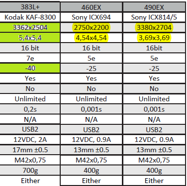

En cuanto a los sensores estas son las diferencias: 6D (36x24 y un tamaño de pixel de 6.5 µm) en la 383L (17,6x13.5 y un tamaño de pixel de 5.4 µm) ,  mientras que la 460 y la 490 se ve en la tabla que el tamaño del pixel es más pequeño en ambas, mientras que la resolución de la 490 es muy pareja a la de la 383L.
En cuanto a la lectura de ruido la 460 y la 490 indica 5 electrones, mientras que la 383 sube a 7, y la 6D se sitúa en 3.1 a iso 1600 -este último parámetro no se  si es correcto.

Un tema muy importante es el uso de filtros. Con las 460/490 no hay problema, pero la 383L+ solo acepta los pequeños (1.25") bajo dos condiciones: que se coloquen muy próximos al sensor y que la relación focal que se utilice no sea demasiado baja (si el cono de luz se ensancha rápidamente, propio de relaciones bajas, lo más probable será que viñetee). Creo que el límite estaba aproximadamente en f/6... mal asunto con el refractor. Con esa cámara es casi obligado usarlos de 36mm o 2", que son bastante más caros.
Luego está el tema de la temperatura, y aquí creo que los números engañan un poco porque no se trata de bajar mucho de temperatura sino de que la refrigeración sea efectiva a la hora de reducir el ruido, por tanto el ruido hay que tenerlo en cuenta también, como el consumo si va a ser un equipo portátil: La 383L+ consume el doble que las otras, hay que tenerlo en cuenta a la hora de calcular la capacidad de la batería o alimentación que usarás.
Los sensores Sony de las 460/490 son conocidos por su bajísimo ruido, hasta el punto de que muchos usuarios se abstienen de hacer darks... por experiencia, por debajo de los 10º rinde de maravilla, su refrigeración no es muy potente pero no es difícil mantenerla en torno a los 0º durante las noches de verano y aunque se pueda bajar de ahí tampoco es que se note una gran mejora porque a esa temperatura el resultado ya es excelente. En invierno puede trabajar a -15º/-20º perfectamente. En cualquier caso siempre van bien unos darks y al contar con la refrigeración regulada tampoco cuesta tanto hacerse un par de bibliotecas a distintas temperaturas. En este sentido las 383/STF8300 facilitan aún más las cosas ya que cuentan con un obturador mecánico que permite dejarlo cerrado para hacer los darks. Lo malo del obturador es que es un elemento más que a la larga puede requerir mantenimiento (yo no se de ningún caso que se haya tenido que cambiar, pero...) y que limita un poco la velocidad mínima de exposición, lo que puede dar algún problema a la hora de hacer tomas rápidas como los flats, si la fuente de luz es muy luminosa.
La 383 en cambio, y esto es una impresión personal, es bastante más ruidosa aún pudiendo bajar más la temperatura y además me parece algo menos sensible. En mi opinión, para conseguir un resultado similar a la 460, la 383 es bastante más exigente: Requiere más tomas light a promediar para mejorar la SNR y un buen trabajo de calibrado con darks y bias para que queden limpias al nivel de la 460. Si una noche se nubla cuando llevas solo cuatro tomas hechas, con la 460 es bastante más probable que puedas sacar algo aprovechable.
Pero que yo prefiera la 460 no significa que sea mejor que la 383/STF, cualquiera de estas tiene virtudes que las hacen preferibles a la 460, sin ir más lejos el mayor tamaño del sensor o de sus pixels, o su mayor resolución pensando en hacer binning pueden ser determinantes. Y el resultado de esas cámaras, bien aprovechadas, está fuera de toda duda!

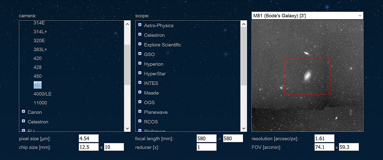

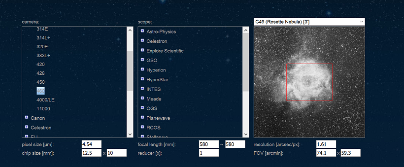

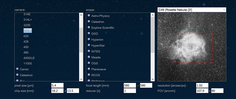

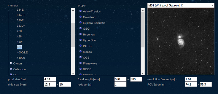

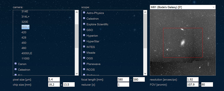

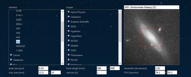

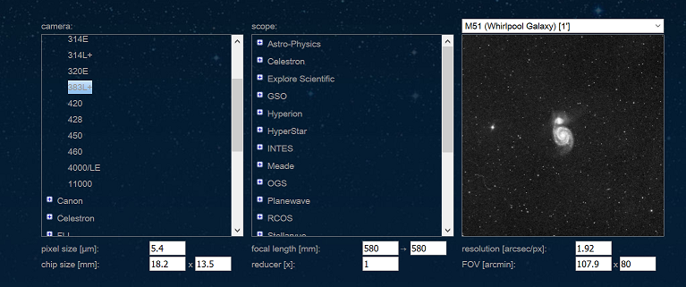

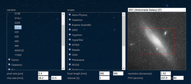

Estos son los parámetros generales que obtengo de la suma de la cámara y el tubo:
Image scale: 1.61 arcsec/pixel
Focal length: 580mm
Focal ratio: ƒ100
Field of View: 74.1' x 59.3' (arcmin, width x height)
Image circle required: 16mm
Os adjunto algunas captura de imágenes:
M31 y Atik 460
M31 y Atik 383
M51 y Atik 460
M51 y Atik 383
Rosette y Atik 460
Rosette y Atik 383
M81 y Atik 460
M81 y Atik 383
¿Qué es más interesante, algo más de campo de imagen con la 383 o la sensibilidad y limpieza de la 460 que prácticamente elimina la necesidad de hacer darks?
