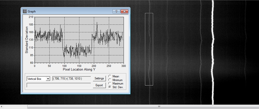

Imagen de la ocultacion de una estrella por el asteroide 63 Ausonia
Driftscan obtenido con el programa Winscan (metodo Fastscan, bining vertical 1x51 ) graficado con Maxim DL

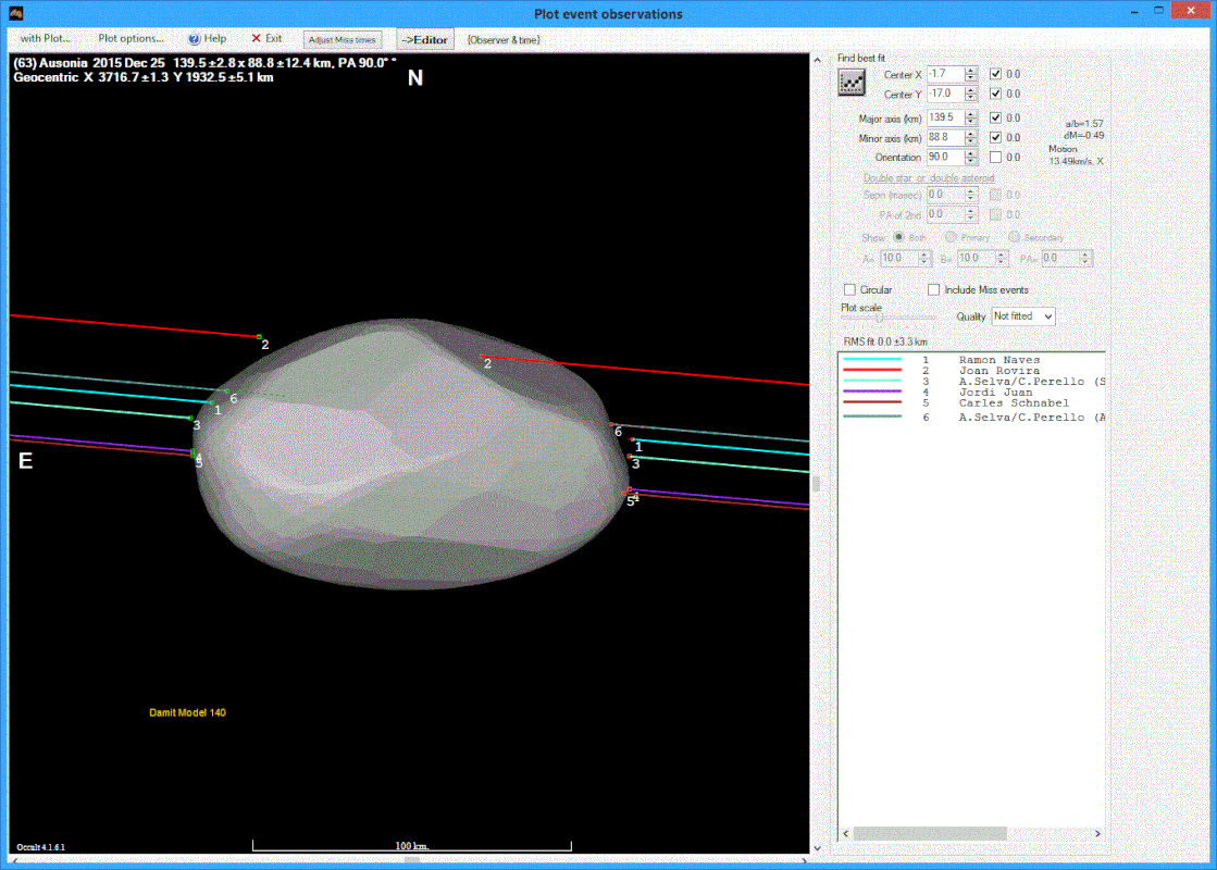

Cuerdas procesadas por Euroaster
Observadores
re.: Ocultacion estelar por el asteroide 63 Ausonia
: Mar, 29 Dic 2015, 22:54 UTC »
Esta pasada madrugada ha habido otro positivo con este mismo asteroide. He revisado el perfil 3D de ISAM para esa hora y parece que la silueta de la sombra habrá sido muy diferente para ellos. No creo que pueda ayudarnos a entender que paso con la cuerda nº 2.
Buen trabajo Ramón.
