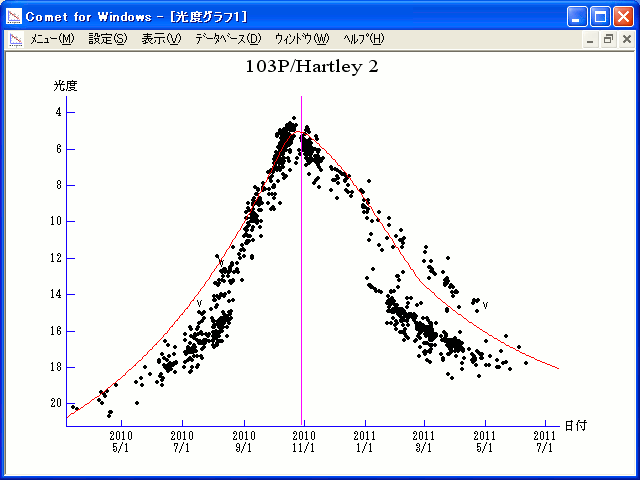

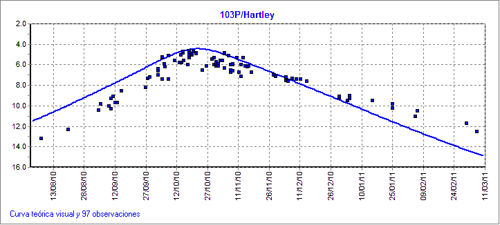

parece que viene algo "apagado"
curva de luminosidad visual, actualizada desde Cometas-Obs directamente
página desde Cometas Obs  http://www.astrosurf.com/cometas-obs/103P/multi.htm

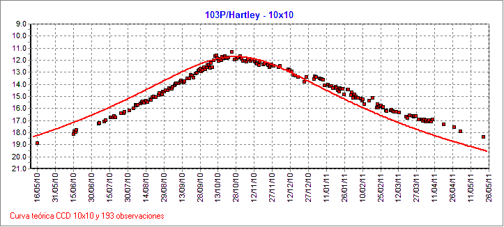

« respuesta #24 : Vie, 24 Sep 2010, 20:52 UTC »
Moreau, será un cometa que alcanzará justito la detección a simple vista, ... lo más bueno son sus condiciones de observación para latitudes Norte
Hidra, NOOOOOOOOO, nada de eso
(tu mismo lo dices, NO es aplicable a visual, ... y en el contexto del foro la gente espera una magnitud visual, o conjunta ...  )
 tu te refieres a algo BASTANTE especializado que si que puedes confundir al lector
 y que además para ser estrictamente correctos, no puedes omitir que eso se ha utilizado una caja de mesura de 10"x10" )
El Cometa 103P/ Hartley 2 actualmente
en un box medición de 10"x10"  está en la 14a.
en un box de 30"x30"  está en la 12.5
en un box de 60"x60" está en la 12.0 a magnitud   eso es una caja de 1 minuto de arco cuadrado
la galaxia de Andrómeda tiene en un 60"x60"  una magnitud de 13.5   (y  nadie te dirá eso)
si le aplico un box 10"x10" no se a que mag, me puedo ir,  ... lo podría calcular matemáticamente si no fuera porqué el reparto de brillo es creciente.
la problemática de medir un objeto con superficie apreciable:
y nos lleva a una INTERESANTE CONCLUSIÓN en astronomía, ...  y es que el brillo de un objeto con superficie visible, se ve determinado sobretodo por su tamaño aparente.
Es decir, que Andrómeda brilla lo que brilla porqué la tenemos cerca, y porqué multiplica su tamaño aparente con respecto a una galaxia igual de mag. +15
si la pusiéramos a esa distancia, en que veríamos una galaxia de  25"x10" ,  brillaría igualmente  como esa pequeña galaxia .
y más allá,  la vía láctea en sus regiones ricas tendrán un fondo de cielo parecido, esparcido en la gran franja del cielo
un fondo de cielo contaminado lumínicamente son mag. 16  en 1 arcosegundo cuadrado,   ... que en 1 minuto de arco cuadrado serán 9 magnitudes menor  :  mag.  +7 por minutodearcocuadrado
mientras el cielo en CALAR ALTO recuerdo que en el cenit sin via lactea  está en +21 1"x1"   (mag 12 por 1'x1') ,,,  y magnitud +3 si medimos 1ºx1º
a su vez, el simple hecho de utilizar el aumento resolvente de un telescopio respecto otro, nos situará el objeto con el mismo brillo superficial, pero más grande  (y mas resuelto) y por tanto más visible
las mediciones fotométricas en un box, es algo que se utiliza para cometas,  ...  si me lo comparas en un contexto general (y de divulgación) hay que equipararlo a otros objetos
nunca dirías que Andrómeda es de magnitud 10.  sólo porque mides - acumulas en un box 10"x10"
y en visual,
en visual está por la mag.  +8 (probablemente hoy)  ,  siempre que observes con el instrumento de menos aumento que tengas a mano
por eso un cometa difuso, es bastante problemático darle una magnitud
decir que está en mag 14 sin mas, es equipararlo mal a otros objetos celestes, que SI se da la magnitud conjunta como sabemos,  ... algunos más fáciles de ver porque son condensados, otros mas difíciles porqué son mas grandes y difusos
tampoco no quiero abrir aquí, en todo caso otro post,  la discusión sobre la medición de los brillos de los cometas y su problemática
pues la coma de gas y polvo se disiparía hasta cierta distancia,
y aún así es dependiente de las condiciones geométricas de observación, distancia a la Tierra (en que aumenta el tamaño),  y sobretodo distancia al SOL  que es el que activa la mag. de un cometa  (muy por encima de el simple reflejo por acercarse)
el box 10"x10"  es el que usa, desde hace varios años como estándar de seguimiento el grupo especializado en el tema  https://astrosurf.com/cometas-obs/
llevan AÑOS en ésto, .. y mas que pensar por nuestra cuenta deberíamos saber que es a donde se ha llegado hasta ahora
(yo estoy en la lista, desde antes que se asumiera éste box 10"x10"  , y asistí a las interesantes discusiones de largo tiempo,  porqué tiene muchas ventajas, entre ellas una coherencia observacional con los observadores  de  +-0.1 mag. ....   observación de cambios rápidos, menor contaminación fotométrica de otras fuentes, o estrellas brillantes pues el cometa se mueve y cambia de fondo,  etc. etc..
pero HAY que indicar que es eso , una caja de 10"x10")
¿ porqué 10"x10"  ?  ,  pues hay muchos cometas aún lejanos, y en distancias frías, por eso se utiliza el menor box  en la práctica
pero en ningún momento se puede aceptar de dar una mag. 14 al cometa, en un contexto generalista (y visual), pues algo difuso de mag. 14 querría decir que sería menos visible que Plutón, y que necesitarías en condiciones ideales como mínimo un 300mm de apertura
quizás la medida 10"x10"  debería estar referenciada a otra medida más útil en visual  ... ¿pero cual?   si los cometas son todos muy distintos, y depende de lo que estés midiendo.  distancia a la Tierra, al Sol   etc.. etc..   ¿que tamaño "real" para integrar la luz?
aún así creo que podría intentarse, ya que se supone una esfera de gas  en equilibrio de expansión, en que su densidad varía exponencialmente, ....  y puestos, en vez de una caja sería un círculo
y aún así, en fenómenos como la explosión del cometa Holmes, no sería aplicable, pues la bola de gas no estaba en equilibrio, iba avanzando a partir del día D.
el problema es que en visual ,  lo normal es tener una dispersión en las medidas de +- 1 mag.   si el cometa es "bondadoso" y se deja medir.
y sinó pues terrible, ... porqué depende del instrumental y las condiciones del cielo para decir que tamaño tiene, o hasta donde se detecta cometa

« respuesta #25 : Vie, 24 Sep 2010, 21:07 UTC »
A efectos de exactitud de medidas, las medidas con CCD son exactas con precisión y las visuales no lo son.
Je, díselo a Argelander (https://es.wikipedia.org/wiki/M%C3%A9todo_de_Argelander)y a los miles de variabilistas que diariamente observan en los cielos las estrellas variables de sus programas e informando de sus mediciones a organizaciones como la AAVSO (https://www.aavso.org) con precisiones de una décima de magnitud.
Desde luego no son CCD, ni se miden objetos difusos, pero tenemos nuestras maneras de soslayar las limitaciones humanas   knuppel2
Toi con Seb, no se puede medir el brillo de objetos puntuales de igual manera que los difusos por las razones que ha expuesto (y eso que la mitad de lo que ha dicho no lo he entendido )  Sonreir
Salud.
« Últ. modif.: Vie, 24 Sep 2010, 21:11 UTC por RigilK »
mensajes: 28212
« respuesta #26 : Vie, 24 Sep 2010, 21:14 UTC »
los que querais, un extenso listado de objetos celestes de Cielo profundo y comparar su brillos superficiales  ( no todos son homogéneos claro!)
teneis la infumable columna en el catálogo  Saguaro 8.1
un observador variabilista con práctica , ... en un campo "normal",  sin grandes variaciones de colores en las estrellas de comparación puede llegar a superar la precisión de  5 centésimas de magnitud
( el ojo-cerebro  no mide, compara ... pero hay técnicas, y se puede llegar a eso
si 5 centésimas de magnitud os parece exagerado, teneis que saber que  equivalen a un 5% de variación de cantidad de luz -¿ a que dicho así no parece tanto? )
pero un cometa, visual, no tiene mucho sentido precisiones de 1 magnitud o mejores ...porqué para ello también debemos indicar que es lo que se integra en el brillo y que es lo que no, ...

« respuesta #28 : Sáb, 25 Sep 2010, 00:44 UTC »
una magnitud puntual,  la ventaja que tiene , que en teoría sinó diafragma, y sin llegar a que te aparezca la mancha de difracción de llímite del telescopio, la tienes que ver igual de brillante ...  y contra más aumentes, mas contraste respecto al fondo.
el box 10'x10'  ha sido una gran idea, los otros box pueden calcularse teórica y prácticamente de éste
se puede medir los cometas pequeños
y además son unas medidas adecuadas para telescopios grandes o medianamente grandes, con CCD
del  10x10 al 60x60  van 1.8 mags   aprox.  si no hay problemas ni algún límite
el cometa S-W 29P cuando explota, veras como se altera ésta relación, hasta que dispersa su material
en otros objetos, si adaptas el box a la forma del objeto, sale primado en brillo ...  métele un óvalo a Andrómeda, y otro inclinado 90º el eje,  y cambia , claro
lo que estaría bien es trasladar el  10x10  a una medida visual,  pero claro, ahí entra  el tamaño del cometa, ... o el tamaño visible (integrable) ufff  ...  ya dependemos otra vez de una condición no existente, es la frontera del cometa
quizá limitar la COMA a un diám. de  1mill. de Km., un box variable equivalente a 1 mill. de Km.
ya hace años  que hice experimentos, integrando en 3D la luz de la coma de un cometa,  y perfectamente cuadra con una exponencial, alucinante que bien cuadra, aunque es lógico,  .. el problema es que la contribución de la parte exterior es importante
por eso las medidas visuales o box 10x10 son tan diferentes y chocantes
el único problema es que el 10x10 no es intuitiva de como aparece un cometa, ... excepto con CCD y telescopio grande
de todos modos es una suerte , que se pueda predecir hasta cierto punto el brillo de algunos cometas, ...
eso si que si sufren alguan rotura, cambiará su actividad, y siempre sorprenden
también es útil, comparar el cometa, no solo en unas características geométricas de presentación, sinó que pueda compararse en una magnitud absoluta
aquí lo explica
10" coinciden con 25.000Km  a 3.5  U.A.

había la pregunta por ahí lanzada de porqué el visual es tan distinto a una caja fotométrica en un cometa,
la respuesta está aquí,  ... he  forzado un poco el contraste para ver que no hay límite en un cometa, es muy difuso, pero a la vez la contribución de la luz total de las capas externas sigue sumando apreciablemente.
Son más débiles, pero a la vez tienen más superficie al ampliar el radio, ... concretamente aumenta proporcionalmente al cuadrado con su distancia al centro
dependiendo de lo grande que lo  veas, será su magnitud total .... y cuanto más condensado lo observes  mas brillo se aprecia,
si aumentas, entonces la luz de fondo se confunde con el cometa mucho antes
permíteme que utilice tu imagen, con ella misma pero contrastasda para verlo
