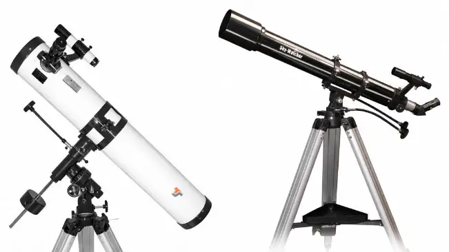

caso real con 180–200 € en zona urbana: comparativa TS 114/900 EQ3-I vs Skywatcher 90/900 AZ3. Qué esperar en Luna, planetas y cielo profundo desde ciudad (Bortle 5–6).

TS Newton 114/900 EQ3 (reflector, montura ecuatorial EQ3-I) vs Skywatcher 90/900 AZ3 (refractor, montura altacimutal AZ3)
Estoy en esa dicotomía, os cuento: por una parte, me atrae más el refractor por el hecho de que es más sencillo de utilizar y manejar al principio (montura AZ); pero claro, ese es el único pro respecto al reflector 114/900, pues éste viene mucho más equipado (incluye filtro lunar y lente barlow 2x, que sé que no es muy buena, pero ahí la trae, con 180 aumentos, el refractor no trae ninguno de los dos accesorios, por lo que tendría que invertir más en accesorios al principio), vale 40€ más barato y tiene más apertura, ergo recoge más luz (el espejo primario pierde luz, pero sé que aún así se encuentra por encima de los 90mm de apertura que ofrece el refractor)
Un abrazo,
Gandolfini
reflector newtoniano:
TS Optics Telescopio N 114/900 Starscope EQ3-1
refractor altacimutal:
Skywatcher Telescopio AC 90/900 EvoStar AZ3

sin duda el 114/900, y no te lo digo por la óptica, sino por la montura.
La AZ3 es una altacimutal excéntrica, buena para "barridos" horizontales del cielo y observación terrestre, pero pésima a partir de 45º para arriba, hacia el zenit, ya que a la mínima se caerá hacia atrás.

ajustandote a tu presupuesto sin duda el 114/900...si puedes poner algo mas
de dinero ves por un Dobson de 6" o mejor de 8",veras mas!

Hace poquito, estaba en tu misma situación. al final, opte por el N 114/900.
re.: Presentacion. Ayuda para nuevo telescopio.
Tras probarlo sobre el terreno te dire:
- Es un muy buen telescopio de iniciación, como ya me sigirieron otros miembros de este foro.
- Trae unas ópticas bastante aceptables, y con la barlow x2 he podido ver Jupiter con 3 de sus lunas.
- La montura q trae es una EQ3-1. Es justita para lo q pesa el tubo, pero es estupenda para iniciarte en el manejo de las EQ, ya q no es del todo una birria.
Yo tiro desde Frigiliana (Malaga), y como tu, observo desde la azotea de mi casa. Aun q tb hemos ido al campo, dnd la visibilidad es estupenda, con cielos negros.
El Telescopio, lo compre por que mi hijo quería iniciarse en la astronomia. Tiene 11 años, y en unos días, se ha puesto las pilas, lo monta y desmonta como quiere, y maneja las coordenadas de la montura perfectamente, todo en modo manual, apoyado en un app llamada Stellarium.
En resumen, un buen telescopio por unos 200 euros. Estupendo, para que te inicies. Cuando puedas, comprate un ocular de 6.3 mm ploss, y veras planetas con todo lujo de detalles (como ya te hedicho antes, jupiter, con sus franjas... no digo mas).

Oye, yo te puse el 114/900 por lo que has puesto aquí arriba, es decir, entre las dos opciones, el reflector es la mejor.
Sin embargo el Dobson 150/1200 es mucho mejor, porque supera el 114 en planetaria, en cielo profundo, y lo supera muchísimo en estabilidad, que, por mucho que no te lo creas, es lo PRIMERO en un telescopio.

Yo tengo clarisimo que si, entre otras cosas porque lo he tenido durante varios años y es muy cómodo y fácil de usar, una persona lo transporta y maneja perfectamente y es muy estable, sin vibraciones y sin dejarte las cervicales en posturas raras, pero bueno cada uno es cada uno y entiendo que si tienes el 114 en ecuatorial estés muy contento con el y lo disfrutes al máximo.
Respecto al ocular no te aconsejo bajar de 6mm, ya son 200X, unos aumentos muy respetables y la mayoría de las noches no podrás pasar de ahí, uno del tipo HR Planetary con 60º de campo esta bien relación calidad/precio.
Pero si estas justo de presupuesto empieza con los que vienen de serie y tendrás tiempo de comprar otros.
Ya sea el 150 o el 114 te hará falta un colimador, los Chesire van muy bien y son baratos.

Dicho esto, estoy con mis compañeros que si puedes permitirte el Dobson de 150 lo veo mejor opción que el 114/900. La montura del 114 tiembla (nada dramático) y a veces la postura es algo forzada en las ecuatoriales. Una buena montura ecuatorial solo es imprescindible para foto, para visual te apañas con otro tipo de monturas...
Resumiendo, mejor opción el Dobson si puedes, si no, el 114 no está mal de entrada.

Madaleno. Me parece que el que no se entera bien de lo que escribo eres tú. He dicho lo que siempre se aconseja, en este blog lo he leído muchas veces, primero que no se compre uno el equipo sin un mínimo de conocimientos, y luego que no se compre un dobson con un tubo de menor abertura de 20 cm. , ni un tubo con menos de 15 cm. en una ecuatorial, y además yo aconsejo no comprarse una mala montura, porque ese ahorro supone una mala inversión. El que no cumpla esas premisas a lo mejor está comprando un juguete no un telescopio. El tiempo lo dirá y si está satisfecho con eso le felicito, ya que de eso se trata.
Para mí es insuficiente cualquier ecuatorial inferior a la eq5 por ejemplo, que aunque la compres manual en el futuro podrás mecanizarla o gotorizarla y hacer tus pinitos en fotografía. Yo prefiero ir de principio a algo que valga la pena y no cambiar varias veces de equipo, porque para mí eso es una pérdida de tiempo y de dinero, lo revendes a la mitad de lo que te costó, yo creo que hay que ir de inicio a un equipo que te pueda durar bastantes años, del que amortices el gasto y no te arrepientas al poco. Este hobby es para gozar y estar a gusto con lo que se tiene, no para estar envidiando siempre lo ajeno en esa manía de la aperturitis y de estar mirando siempre el coche que se compra el vecino, por haberse quedada en un principio corta tu compra.
También digo que hablo para todos los principiantes en general que nos puedan estar leyendo, no sólo para este caso en particular que parece que ya está decidido por alguno de esos dos telescopios. Me parece bien.
Dime si estas de acuerdo en lo que digo y no en lo que no digo.

Muchas gracias por vuestras opiniones, vuestro tiempo y vuestra paciencia.
Creo que me estoy decantando por el TS 114/900, ya que también tendré que invertir en accesorios y creo que es lo que más se ajusta a mi presupuesto
Espero disfrutarlo y que sea mínimamente decente para empezar

Hola a todos. Como sabreis... hace poco he adquirido justamente un TS Optic N 114/900. En terminos generales, para los 200 q vale esta estupendo.
Teniendo en cuenta que tanto yo como mi hijo somos inexpertos, sopese bien las opciones, y dentro de mi presupuesto y mis circunstancias, q dicho sea de paso son semejantes a las de mi paisano y autor del post, opte por el 114/900 en cuatorial por un motivo simple: proyeccion de futuro, y la capacidad de aprender a usar una montura eq.
Es decir, mi idea es que en un futuro mi hijo sea un buen astronomo, mas q nada por q pese a su edad, es una persona muy seria, meticulosa y con gran predisposicion por la ciencia.
Entoncea por q no un dobson? Sencillo, leyendo el foro, observe la circunstancia de que una vez das el salto de sinple aficcionado amateur, a astronomo senior, las mejores prestaciones te las da una montura ecuatorial (seguimiento por cohirdenadas, astrofotografia, sistemas motorizados de altas prestaciones, etc...)
En cuanto al tubo... esta claro q un newton de 150 de apertura es mejor q uno de 114. Pero en un presupuesto de 200 euros, y con ganas de proyectarte al futuro, el que he comprado es mas q sufuciente. Ademas recomiendo comprar el ocular de. 6,3mm del q hable mas arriba... por q? Pues por q tras calcular matematicamente las opciones de oculares al alcance de mi telescopio, la opcion ideal era 6,289, creo recordar, asi q 6.3 es la mas aproximada, y dado mi escaso presupuesto, era el accesorio mas aconsejable.
Llevo dias observando por el telescopio, y no he encontrado ningun problema q me lleve a pensar q me he equivocado. Es cierto q el tripode y la montura no son del todo estables... pero para lo q lo quiero, cumple, y solo hay q tener tacto a la hora de usarlo.
En cuanto al asunto de las cervicales... el tubo va sugeto a la montura, mediante una abrazadera. Basta sugetar con una mano el tubo, soltar ligeramente el embrague del tubo, giralo sobre, y colocarlo comodamente.
Hemos visto jupiter a eso de las doce y cuarto del dia 5, justo en el hirizonte, sin problemas, y despues, hemos subido al zenit a observar aldebaran de tauro, de nuevo, sin problemas de cervicales, girando el tubo.
Como ya digo, se ve estupendo, pesa poco, y se monta y dremonta en un asalto. Mi hijo de 11 años, lo hace de manera mecanica.
En resumen. Lo recomiendo mucho, en ese rango de precio. Por supuesto, en un futuro, ahorrare y me comprare un tubo mas grande, y mejor, y por supuesto, una montura mejor, y un tripode mejor. Siempre eq. Pero por ahora, este q tengo es eatupendo.

Cuando iba a comprarlo el de la tienda me ha dicho que si lo quiero sobre todo para planetaria (sin descartar lo demás) me voy a equivocar al comprar un reflector (con mi presupuesto), y que es mejor que me compre un refractor de 90mm para planetaria sin descartar lo demás, o a unas malas el celestron astromaster 130/650 "es más luminoso que el TS 114/900, un f:5€", me dice. Qué opináis?
Dice también que con un refractor 90mm y ocular de 10mm veo mejor Júpiter que con un reflector de 114mm y ocular de 10mm

Cita de: Gandolfini en Vie, 08 Ene 2016, 17:07 UTC
Opino que si el refractor viniera con una montura EQ3 o CG-4 para arriba, te recomendaría el refractor.
Pero, como viene con una mierda de montura, mejor el 114 con EQ3-I

Y con un refrector 90mm AZ3 sigues prefiriendo un 114/900 EQ3?

Es probable que el refractor te de algo de cromatismo también.
En cualquier caso, aunque no he probado el refractor, no creo que la diferencia entre ambos tubos (no hablo de monturas) sea muy grande.

El cromatismo sería el último de los problemas si monta el refractor en una AZ3.
Gandolfini, lee mi primer post en este hilo.

Cita de: Gandolfini en Mié, 06 Ene 2016, 11:28 UTC
Le he preguntado al de una tienda particular sobre el dobson y me ha dicho lo siguiente: "dobson xa planetaria imposible. No se puede seguir un planeta con la mano y no tiene mandos de movimiento lento....descartado salvo motorizado. Y motorizado es caro. A parte q hay que colimar etc...el peor diseño para planetaria"
te doy la respuesta,
por qué el de esa tienda solo tiene el 130/650 y el "Astrohamster" Celestron
no hay mas discusión
el problema , como es Habitual es liberarte de:
1- de presupuestos fijos y de matemáticas simplonas en óptica
2- buscadores de ahorros y descuentos mareantes (solo para para promover una decisión de quien no está informado)
3- tiendas no especializadas donde el vendedor sabe hablar , pero sabe menos que tú, ...
esos son los 3 asesinos mata-aficiones, si te liberas .. podrás tomar la mejor decisión Para TI.
anda que no he hecho dibujos en oposiciones de Marte, a los mayores aumentos, lo que es "incomodo" cuantos mas peor
yo escogería ese 114/900 como de iniciación, y si puedes comprar el Dobson de 6" pues MEJOR
( es posible que con brisa, incluso el Dobson haga bailar menos la imagen)
Planetaria no requiere tanta luminosidad, sinó calidad y cielo estable. un f.8 mucho mejor , que un f.5 de baratillo
no te mires mas , al final encontrarás "los peores", céntrate en los que te he dicho, ( y no hagas mucho caso de vendedores, a saber si sabe, si sabe y te aconseja lo que le interesa, o hace meses que está en ello y te convence con palabrería sin sentido)

El siguiente modelo de TS, que es un 150/1400 sobre EQ3 (
https://www.teleskop-express.de/shop/product_info.php/info/p685_TS-Newtonian-150-1400mm-on-Mount-EQ3-1-Beginner-Telescope-with-many-accessories.html
), cuesta 218€, merece la pena esperar un poco y comprar éste mejor que el 114/900?
