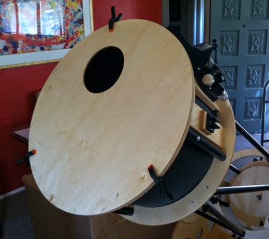

¿Pero diafragmar así no es un error?
Yo nunca diafragmo, pero de hacerlo lo haría off-axis, es decir descentrado, para eludir la obstrucción central del secundario. De lo contrario, podemos estar hablando de obstrucciones superiores al 50 % en algunos casos, con todo lo que ello conlleva...
Me refiero a algo como esto:
« Últ. modif.: Mar, 23 Feb 2016, 17:52 UTC por Thonolan »

« respuesta #18 : Mar, 23 Feb 2016, 23:21 UTC »
No digo que no, pero como son varios aros con diferentes porcentajes de diafragmentacion, al final, pones el que mas se ajuste al objeto a visualizar.
De la manera que aportas.... como mucho, dejarías pasar un cuarto de la luz...no? Y si quiero dejar un 50%? Tendría que habrir otro agujero en otro cuarto de circunferencia?
De ser así.... no sufriríamos el efecto de Hartmann al enfocar?

« respuesta #19 : Mié, 24 Feb 2016, 13:35 UTC »
Realmente no sé, ya digo que nunca lo he probado porque no me gusta diafragmar. Simplemente se me ocurrió pensar que puede ser más conveniente evitar la obstrucción central. A ver si alguien más que suela diafragmar da su opinión.
Uno de mis compañeros de la agrupación diafragma a veces su dobson para los planetas y él siempre lo hace "off axis". Es cierto que limita mucho la abertura, pero en teoría la calidad de la imagen tiene que ser superior a la que proporcione un aro que aumenta a efectos prácticos la obstrucción central.

« respuesta #20 : Mié, 24 Feb 2016, 22:28 UTC »
Francamente, no sé la diferencia que podría haber...
Pero vamos, si la obstrucción central se calcula, no habría mas que compensarlo en el recorte central para compensarlo y ya esta, no? Al final, se trata de reducir la superficie de la apertura...
Independientemente de como se haga, desde luego que ayuda, especialmente en planetaria de objetos tan brillantes como Júpiter, Marte, Venus....

« respuesta #21 : Mié, 24 Feb 2016, 22:46 UTC »
Veo lo que dices OKOK El problema es que entiendo que la obstrucción central resta mucho contraste. No sé si estoy equivocado, pero diría que es mucho peor, a igualdad de área de abertura libre, observar con obstrucción central que sin ella.
Por poner un ejemplo, yo pienso que va a dar mucha mejor imagen un círculo de diafragmado descentrado de 100 milímetros que deje totalmente fuera la obstrucción central que uno de 150 milímetros concéntrico que implique una obstrucción igual cercana al 50 %, aunque el área que deje de paso para la luz no sea necesariamente menor (he puesto números como ejemplos que se me han ocurrido, sin entrar en cálculos concretos).
Sería cuestión de hacer cálculos, probar y comparar en la práctica, aunque estoy seguro de que alguien ya lo ha hecho. Por eso existen las tapas de diafragmado descentradas, imagino. Si me acerco a Tiedra un día de estos le pregunto a Jon Teus.
Yo es que casi todas las que veo son tipo excéntrico, estilo a esto:

« respuesta #22 : Jue, 25 Feb 2016, 15:49 UTC »
Pues si... creo que la opinión de un experto nos podría aclarar este punto....
Lo que sigo sin ver, es que hago si quiero una obturación del 50%, por ejemplo.
Si me limito únicamente a una cuadricula de la araña (para no invadir el secundario), como mucho podría abrir un agujero de aproximadamente un 20%.... eso es mucha obturación (80%!), similar a la de las tapas de los newton para ver la luna.... Si abrimos otro agujero en otra cuadrícula, el enfoque se volverá una odisea al detectar dos focos.....
No sé... tengo la sensación que el descentrado del "burejo", solo tiene sentido para hacer lunar.....

« respuesta #24 : Jue, 25 Feb 2016, 17:17 UTC »
Bueno, pero ten en cuenta que un agujero descentrado puede dar la sensación de ser solo un 20%, pero lo es en área total... en abertura puedes acercarte bastante al 50%. Por ejemplo creo que es perfectamente posible dejar 100 mm de abertura libre descentrada en un newton de 250 (de hecho creo que es exactamente lo que tiene un compañero de la agrupación. Ya le preguntaré para confirmar). Sé que él no diafragma por el tema luminosidad, sino para combatir el seeing mediocre. Si el seeing es de decente para arriba nunca diafragma. Al fin y al cabo con buen seeing puedes meter más aumentos, y con más aumentos el brillo de los objetos extensos disminuye en un factor de 4 por cada vez que duplicas aumentos.
¿Y si quieres dejar por ejemplo 150 mm libres? Pues supongo que no te queda otra que un diafragmado concéntrico. Si la obstrucción del secundario en un tubo de 250 mm era, por ejemplo, del 20%, con ese diafragmado pasaría a ser un 150 mm con una obstrucción del 33%. ¿Es mejor 150 mm con un 33% de obstrucción que 100 mm sin ella? Pues no lo sé, la verdad.

« respuesta #29 : Mié, 02 Mar 2016, 21:40 UTC »
La razón por la que hacer el diafragmado descentrado es que evitas la obstrucción central, con lo que se mejora el contraste.
Es mejor tener un difragmado descentrado que deje un círculo pj. de 100mm de diámetro que tener un círculo de mayor diámetro centrado y en el que restando lo que tapa el secundario tenga el mismo área que el círculo de 100mm
La obstrucción central produce una pérdida de contraste porque el secundario y la araña es otra fuente de difracción. Cuando ves las espicas de las estrellas producidas por la araña es debido a la difracción de la luz que produce la araña. Cuando estás observando un planeta se produce el mismo efecto que empeora la imágen, aunque no es evidente, pero que también hace perder contraste
En el libro Portable newtonian telescopes de Albert Highe hay un estudio detallado con gráficas de todo esto.
Las conclusiones son que hay poco beneficio en disminuir la obstrucción central por debajo del 20% porque la pérdida de contraste es pequña hasta el 20% de obstrucción
Curiosamente para un f/5 tener obstrucción central MEJORA el contraste de altas frecuencias espaciales (detalles pequeños). En concreto mejora detalles más pequeños que 0,75 segundos de arco y empeora (mucho más) para detalles mayores que 0,75 segundos de arco. como el seeing normalmente es peor que 1 segundo de arco y el empeoramiento de detalles >0,75 es mucho mayor que el mejoramiento de detalles <0,75, es generalmente correcto decir que la obstrucción central empeora el contraste
