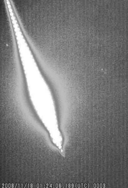

Bólido muy brillante de la lluvia de Leónidas observado desde la estación Calysteno I en L'Hospitalet de Llobregat (18 noviembre 2008)
Bólido del superveloz enjambre de las Leónidas, desde la estación "Calysteno I", l'Hospitalet de Llobregat. 18-Nov-2008

Bólido (bola de fuego)
    Cuando el fenómeno de desintegración visible resulta de especial intensidad, superior al brillo de Venus (mag. -4, se le llama bólido. Los más brillantes suelen presentar explosiones, y dejar una estela persistente. Los grandes bólidos pueden llegar a dejar caer restos que llamamos meteoritos.
Superbólido: fenómenos extremos
    Fenómenos extremos inusuales, donde la magnitud supera la -17, y el fenómeno incluso será muy visible a pleno día. mag.  -17 corresponde a un brillo de 100 veces la Luna Llena. Por ejemplo el SuperBólido de Cheliábinsk.

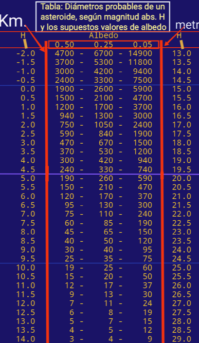

tabla brillo tamaño asteroides mag H
En el estudio de los asteroides y meteoroides, es crucial comprender diversas propiedades clave que nos ayudan a calcular su tamaño segun su magnitud absoluta (parámetro de brillo que se calcula por observación a distancia estándar conociendo su órbita y posición actual, y el albedo (parámetro de reflectividad) y que es casi siempre una incógnita a inferir entre 4% - 40% como extremos (albedo 0.04 - 0.4)
A continuación, paso a detallar un poco más.
1. Magnitud Absoluta Geométrica (H)
- La magnitud absoluta geométrica (H) es una medida de la luminosidad intrínseca de un asteroide o meteoroide, independiente de su distancia al observador. Representa cuán brillante sería el objeto si estuviera a una distancia estándar de 1 UA (unidad astronómica) del Sol y a 1 UA del observador. Es una medida logarítmica, donde valores más negativos indican objetos más brillantes. Por ejemplo, un asteroide con H=-3 sería mucho más brillante que uno con H=10.
- El albedo es la medida de la reflectividad de un cuerpo celeste. Un albedo alto indica una superficie muy reflectante.
Acercamiento y pasos cerca de la Tierra, distancia mínima, 13 asteroides
2. Magnitud Aparente = Magnitud Visual de un cuerpo en el Espacio
- La magnitud aparente es la medida del brillo percibido de un objeto desde la Tierra. Depende de varios factores como la distancia, ángulo de fase, y su magnitud absoluta (dependiente del tamaño real y el albedo del objeto).
- También es una medida logarítmica, donde valores más bajos indican objetos más brillantes. Por ejemplo, la Luna tiene una magnitud aparente promedio de alrededor de -12. Aquí tienes algunos ejemplos de magnitudes aparentes para diferentes objetos celestes:
3. Tamaño Aproximado según Albedo (Reflectividad)
No es fácil determinar los tamaños de un asteroide cuando no podemos medir observacionalmente su diámetro. Sin embargo, su brillo, distancia y supuesto albedo nos dan una estimación aproximada.
- El albedo es la fracción de la luz solar que un objeto refleja. Un albedo de 1 significa que el objeto refleja toda la luz y es completamente blanco, mientras que un albedo de 0 significa que absorbe toda la luz y es completamente negro.
- Para objetos espaciales, el albedo afecta directamente la cantidad de luz reflejada y, por lo tanto, su magnitud aparente.
- Un objeto con un albedo alto puede parecer igual de brillante que otro de mayor tamaño pero con un albedo bajo.
- Distancias en Unidades Astronómicas (UA) y Distancias Lunares (LD): Las UA se utilizan para describir distancias en el sistema solar, donde 1 UA es la distancia media entre la Tierra y el Sol (aproximadamente 150.000.000 km). 1 LD es la distancia media entre la Tierra y la Luna (aproximadamente 365.000 km).
4. Nomenclaturas,Tabla de Asteroides y Meteoroides con Masa y Diámetro Aproximados
