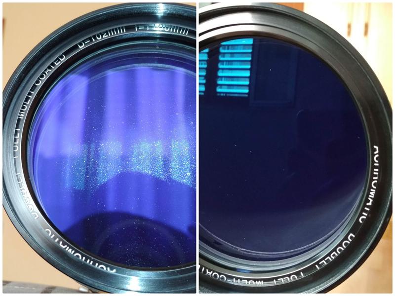

antes y después de limpiar un objetivo de telescopio ensuciado por el rocío
Anoche mientras guardaba mi refractor, pude ver como a la luz de los tubos fluorescentes, había una especie de puntitos en la lente del mismo. Creo que son de la ultima salida al campo, de la condensación del rocio.
Hace unos meses tuve que limpiar la misma lente porque accidentalmente puse un dedo. En aquella ocasión y tras pedir consejo a una astrónoma profesional relacionada con la asociación en la que estoy, me dijo que podía limpiarlo con unas toallitas para limpiar lentes de cámaras fotográficas que había comprado en una tienda local. Me dijo que no era malo, aunque por supuesto, había productos mejores.
Si no es con la ayuda de la luz fluorescente no se ven esos puntitos, asi que me preguntaba si no sería mejor dejar la limpieza para mas adelante e intentar realizar ese tipo de operaciones solo una vez al año, si se puede claro, ya que no creo que la calidad de la imagen se deteriore lo suficiente para que el ojo la detecte. No me gusta la idea de limpiar la lente cada dos por tres. Los que si que necesitan una limpieza son los oculares, ya hace mas de un año desde que los compré y todavía no los he limpiado. El 32mm plossl, si que percibo suciedad al mirar y había pensado usar las mismas toallitas, el resto creo que solo necesitan un soplado.

cuanto menos lo toques mejor. si no te impide la visualización ni te da molestias ni lo toques. yo lo limpio con agua destilada y bastoncillos de los oidos también para los. oculares previamente dandole con una pera de aire. y hay quien usa también alcohol isopropilico. pero yo esto nunca lo he probado. no me ha hecho falta. solo con el agua y un paño de estos de limpiar gafas o pantallas de tv me sirve en cuanto a las toallitas. no te sabría decir hay compañeros que usan hasta las limpiagafas de mercadona. pero para gustos.. ya se sabe.. lo que yo tengo dudas es en motas de polvo que estan por dentro del tubo estas si que no se como quitarlo ya que me da cosa el desmontar la lente.. saludos
En la otra limpieza que hice, al quitar el parasol, me pareció que a mi SkyWatcher Black Diamond 102/1000 se le podía "desenroscar" la parte de la lente y poder acceder fácilmente a la parte de detrás... pero me pasó lo mismo que a ti, no me atreví a intentarlo.  sudando sudando
tampoco es algo que afecte y simpático lo vi un dia a contraluz. nada importante pero si las quitase me quedaria mas agusto. lo. malo de lo desenroscar que pierda la colimacion o algo por eso no me atrevi. pero para lo del rocio usa agua destilada y te ira muy bien. saludos

Tal como dice prepo, cuanto menos se toque mejor, solo se debe limpiar si es imperiosamente necesario por el hecho de que en un error en la limpieza puedes causarle daños a la lente o al recubrimiento o al espejo y porque al limpiar los recubrimientos poco a poco los vas deteriorando y van perdiendo el contraste.
Si necesitas limpiarlos, agua destilada y bastoncillos o un algodon y en caso de que sea suciedad que no sale con agua destilada, 2 o 3 partes de destilada y una de alcohol isopropilico y frotar como los radios de una bici suavemente.
El alcohol no puede ser abundante, siempre rebajado con agua o se come el recubrimiento.

He sufrido un pequeño percance con mi refractor y la lente se me ha llenado de mierda. Ha sido por culpa de la condensación, un ambiente frío y una humedad del 100% han sido los culpables. Cuando me di cuenta la lente la tenía llena de rocío, así que puse la tapa y lo guardé. Y ahora, un par de días después, y una vez seco, comprueba que me ha dejado un buen rastro de marcas por toda la lente.
Estoy convencido a llevarlo a Valkanik a ver si pueden hacer algo. Yo no me atrevo a ponerle la mano encima. Aunque no abren hasta Septiembre. ¿No pasará nada al telescopio por esperar medio mes? Que no dañe los recubrimientos, me refiero.

Le pusiste la tapa con la lente húmeda y lo guardaste? yo cuando llego a casa destapo todos los cacharros y los dejo secarse al aire.
¿Qué refractor es? Lo puedes limpiar tú con cuidado, no tiene porque pasar nada.

Si, eso mismo, lo tapé y lo guardé. Ya lo sé para la próxima, mal hecho.
Es uno acro de 102mm. Y tras algún que otro desastre ya he aprendido a no acercar mis manos a cualquier cosa que haga nada con la luz...  Sonrisa

Yo también tengo un acro de 102 mm. Un Vixen.  Una vez me lié la manta a la cabeza, desenrosque la celda y limpie el objetivo por los dos lados  sudando  Quedó perfecto.
De lo de dejarlo destapado hasta por la mañana, te diré más; aunque no este húmedo en el campo, si está muy frio, cuando llegues a casa, con el cambio de temperatura, va a condensar la humedad ambiental, asi que yo lo dejo destapado hasta media mañana por costumbre.

Ya te digo, a mi me aterra hacerlo, las veces que he intentado limpiar algo no ha terminado del todo bien.
He aquí una foto de como está (ayer creo que estaba peor... ). De todas formas, solo espero que los recubrimientos aguanten un par de semanas antes que pueda llevarlo.

Quentin es solo exteriormente no? Quiero decir que si no tiene pinta de que chorrease la condensación hacia los anillos de retención de la lente no?
A mi me daba cosa limpiarlo también , una vez que me pasó algo parecido con la lluvia, lo deje secar al aire hasta el otro día , y los churretillos que se formaron eran muy parecidos a los tuyos sino peor, sople bien con perilla, y luego use un líquido especial para ópticas tratadas y demás junto a una gamuza que compre en una óptica tras explicarles el caso y enseñarles fotos, se quedó perfecto.
No creo que pase nada al coating  porque lo dejes un par de semanas pero y si ?

Yo uso líquido del que venden para limpiar las gafas. Básicamente parece agua con algo de jaboncillo y alguna cosa más por el olor. Eso si, no frotar ni rociar directamente la lente.

quentin. compra alcohol isopropilico sopla bien la lente antes de nada con una pera y despues con cuidado y con el alcohol isopropilico y una gamuza suave limpialo o con un bastoncito y mucha paciencia sin apretar demasiado

No tengas miedo, asi estaba el mio despues de 3 años usandolo. El tubo principal y el tubo de guiado.
Agua destilada y algodón que no deja pelusa y mucha paciencia, nada más. Primero un buen soplado con una pera de aire, Después pequeños toques muy leves con el algodón mojado (húmedo simplemente), SIEMPRE sin frotar nada, hasta que han quedado limpias. Luego algodón seco haciendo lo mismo, pequeñas pulsaciones muy flojitas hasta dejarla seca. Luego un buen soplido con una pera y listo. Me gasté un bote de algodones entero.

Para limpieza, yo uso las toaliitas húmedas de Zeiss, van genial.
Zeiss-Pre-Impregnated-Moist-Optical-Wipes B00OHRLHTU
Hay que perderle el miedo a limpiar las ópticas (oculares incluidos, que son los que mas se ensucian). Obviamente no se debe hacer todos los dias pero sí cuando simplemente es necesario. No hay un único metodo valido, pero si hay que ser cuidadoso y seguir uas pocas reglas basicas, como soplar antes la superficie, no aplicar fluido directamente a la lente o no hacer presión, y haciendo movimientos suaves en circulo. Aqui un par de enlaces:
https://www.televue.com/engine/TV3b_page.asp?id=103
https://scopeviews.co.uk/HowToCleanLens.htm
Si no estás seguro (yo tampoco lo estaba al principio), quiza lo mejor es que esperes un poco. Esa suciedad parece muy escandalosa pero no te afectará apreciablemente a la observacion. He llegado a tener el objetivo de mis refractores bastante peor...
Yo observo desde un lugar muy húmedo (en Asturias...) y es rara la noche que el telescopio no termina empañado, a veces chorreando. En ese caso, como bien te han comentado, lo mejor es meterlo en casa sin las tapas. Las lentes se secan muy rapido.

No lo conserves en lugar cálido. Es probable que aparezcan hongos si se te pasa llevarlo a Valkanik. A mi me pasó con un pequeño catadióptrico, dentro del corrector, pero le quité los hongos con agua oxigenada. Suerte.

Lo he llevado esta mañana a Valkanik. Allí el dueño lo la limpiado con un paño y un líquido especial, luego me ha recomendado terminar el trabajo en casa con agua destilada y un paño que he comprado allí mismo. Al final ha quedado perfecto  OKOK.
También me he hecho con una cinta calefactora para que la próxima vez que lo vuelva a sacar no me vuelva a pasar.
