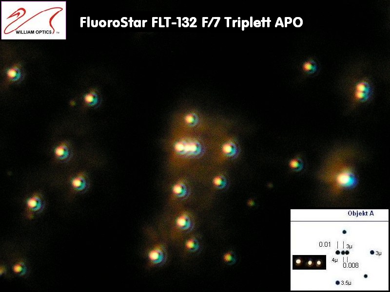

Iluro, no puede ser, a ese triplet le debe pasar algo, no me entra que esten vendiendo un W.O. triplet 132mm con la pasta que vale y tenga esa calidad tan nefasta.
Es real esa imagen o es un tema puntual que tiene ese dueño con ese tubo?
Es que estamos hablando de un tubo que vale mas de 4000$
Iluro
desde: mar, 2011
mensajes: 2912
« respuesta #14 : Mar, 10 May 2016, 15:06 UTC »
Me temo que no es un caso puntual ni excepcional
Cita de un distribuidor: "De cada tres copias podría encontrarse una que se pueda vender!"
https://r2.astro-foren.com/index.php/de/9-beitraege/01-aeltere-berichte-auf-rohr-aiax-de-alles-ueber-apos/170-a108-william-fluorostar-flt-132-vergleich-mit-equinox-nr-1
Puedes buscar más información en la web de W. Rohr https://rohr.aiax.de/hp_new/berichte.php
De todas formas creo, aunque no estoy seguro, de que esto ocurría con una versión anterior a la actual.
Pero no es el único caso, varias comparativas -entre ellas una de Jon Teus- también encontraron al humilde doblete 120ED superior al triplete APO 127 de Meade (que también fué comercializado bajo el nombre de Astro-Tech 127EDT)

Yo he estado a un pelo de quedarme el 100, al final me he quedado otro equivalente... de segunda zarpa
Mucho ojo con los Esprit de 5 elementos, todos devueltos y retirados de la circulación, pésimos
En cambio los tripletes (con aplanador externo) están dando excelente resultado y ojo, el 100 por ejemplo es un f5.5  flasheado
Yo no he conseguido ver claro si está el aplanador incluído en el pack o no, preguntadlo antes no os llevéis una sorpresa. Algunas webs dicen que sí y otras que no.
Sí, sí, yo hablaba de los tripletes "a secas". Los están comparando en rendimiento con otros que cuestan más del doble.
