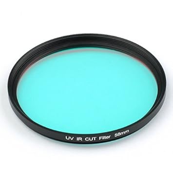

Miguelyx
60  Barcelona
mensajes: 4081
« respuesta #14 : Sáb, 09 Abr 2016, 02:54 UTC »
Buena solucion casera, si funciona, es tan valida como cualquier otra, incluso mejor porque es el filtro original.
Yo le añadi a la mia un filtro ir/uv cut roscado delante del objetivo que ahi tiene rosca tras retirarle el filtro del sensor y vuelta a tener el color corregido.
Y si se necesita añadir otro tipo de filtro se rosca a ese filtro.
Creo que era este mismo.
La idea es de https://dslrmodifications.com
« Últ. modif.: Sáb, 09 Abr 2016, 03:14 UTC por Miguelyx »
