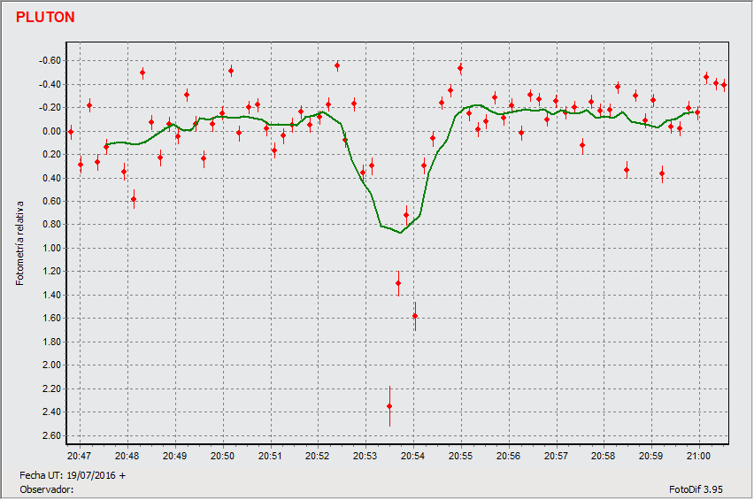

Observación de la ocultación estelar por Plutón el 19/07/2016 con CCD Moravian G4-9000 y Telescopio LX200-12". Ramón Naves.
Tomas de 5 segundos de exposicion en binning 3x3.
Telescopio LX200-12" f10
La duración de la ocultación fue de unos 95 segundos

Voy a hacer una petición muy de novato pero...¿podrías explicar ligeramente que representa exactamente la línea verde y los puntos rojos?
re.: Ocultacion estelar por Pluton
: Jue, 21 Jul 2016, 13:40 UTC »
Cada punto rojo se corresponde con el brillo de la estrella + Plutón para cada una de las imágenes que he realizado. Por tanto hay tantos puntos como imágenes realizadas . La raya verde solo es un promedio del valor de los puntos .
Lo que vemos en la gráfica es que antes y después de producirse la ocultación el brillo es parecido, y que hay una caída y recuperación de brillo justo en el momento que la estrella ha quedado ocultada tras Plutón.

Muy interesante el trabajo. Si me permites, te haré yo también una pregunta de novato: ¿cómo haces las medidas? Es decir, ¿cuál es el proceso para cuantificar la luminosidad?
Gracias.
: Vie, 22 Jul 2016, 05:09 UTC »
Las medidas las obtengo con Fotodif. Básicamente la Fotometría es hacer comparaciones como en una balanza. En un brazo de la balanza colocas una estrella del campo que eliges como patrón. Y en el otro eliges la estrella a medir. El programa compara el brillo de los dos circuitos que tu marcas sobre la estrella de calibrado y sobre la estrella que quieres medir.

"El programa permite medir todo tipo de variables.
En este caso, no es necesario conocer el valor exacto de la magnitud, sino únicamente las variaciones de brillo. A la estrella que utilizamos como patrón ni siquiera le asignamos un valor numérico de magnitud. Lo que obtenemos es una magnitud diferencial que muestra cómo varía el brillo con el tiempo, pero no el valor concreto de la magnitud.
En el caso de estrellas variables, cuando seleccionamos la estrella de calibración, introducimos el valor numérico de su magnitud, que debemos conocer de antemano. Por ejemplo, 12.124 R. En este caso, el programa nos mostrará la magnitud de la estrella que queremos medir.
También se puede elegir unas pocas estrellas de calibración, introduciendo la magnitud de cada una de ellas para que el cálculo esté más controlado.
Debemos recordar que el comportamiento de las CCD es lineal dentro de un límite de cuentas que debemos conocer. Muchas CCD actuales son lineales desde 0 hasta 50,000 cuentas, por lo que mientras no se superen estos valores en la imagen a medir, la fotometría debería ser correcta.
