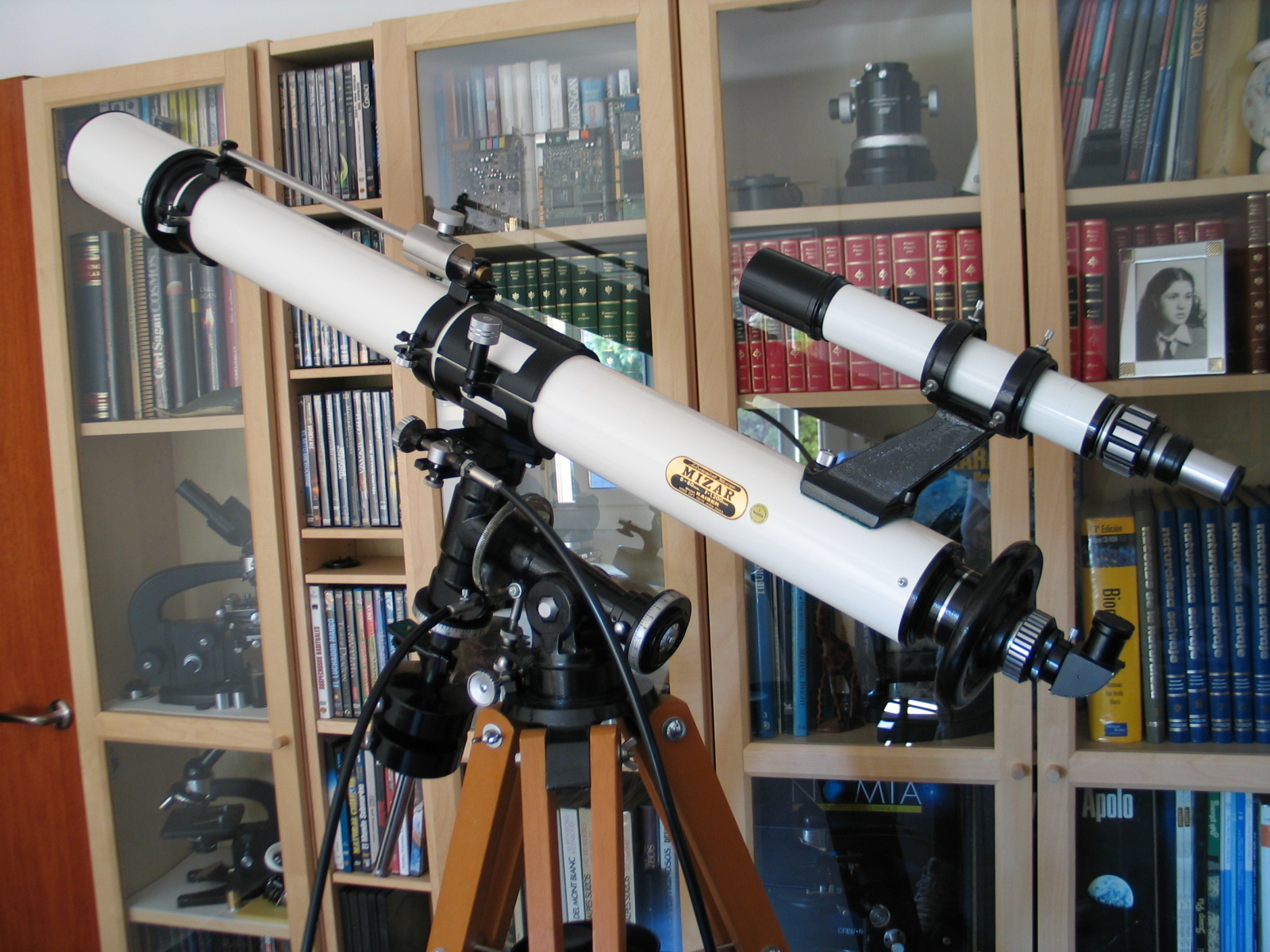

refractor Mizar Kaiser 80-1200 mm
¿Cómo rinde? ¿Tiene aberración cromática?
Primeras impresiones:
Se trata, sin duda, de un magnífico instrumento: muy bien construido, montura soberbia (a mi juicio, claramente más robusta que la Vixen Super Polaris), muy buena óptica y un enfocador de volante increíble; suave y preciso.
Volvamos a la cuestión de inicio: ¿tiene cromatismo? SI, tiene cromatismo. Muestra menos que mi Vixen 102 f 1000, pero tiene. Sin embargo, presenta más que mi William Optics Megrez 80, dotado de un doblete con elemento FPL-53.
Entonces, preguntaréis, ¿para qué diantres quiero un telescopio tan largo (¡y es que es muy largo!) y tan poco manejable si es netamente inferior en corrección cromática a un buen apo, que además es mucho más manejable? Es que este telescopio tiene algo distinto; no sabría cómo describirlo. El contraste, al menos en mi unidad, es elevado incluso a 300x, manteniendo una excelente nitidez. El campo es mucho más plano que en el Megrez y con cualquier ocular de buena extracción pupilar obtienes potencias elevadas sin la necesidad de emplear lentes de Barlow. Con respecto a mi Vixen (unidad buena donde las haya, con una buena corrección de la esférica y ninguna otra aberración reseñable) es claramente menos brillante y no solo debido a la diferencia de abertura; diría que el tratamiento antirreflejo es superior en mi Vixen. Por el contrario, el Mizar es igual de agudo y de campo más plano y tiene mejor contraste.

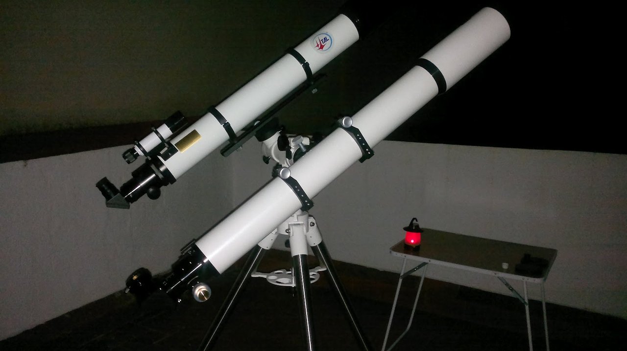

Hola Fraunhofer. Bonito chisme. Ese es de los buenos.
Yo tengo un Scope 2556. Uno de los diversas marcas para las que fabricó Towa.
La verdad es que es muy bonito, pero no es un telescopio para llevar habitualmente al campo. Aún así algunas veces me he animado y he hecho de “astrónomo vintage” con los siguientes resultados:
Cromatismo prácticamente inapreciable, gran puntualidad y contraste. Las imágenes más perfectas de estrellas dobles las he visto con él.
¿Entonces donde está el problema? 80/1200 hace que en la práctica sea bastante más limitado que el Vixen 102 M
Lo que se ve, se ve muy bien pero con estrellas algo débiles, empiezan los apuros. En gran parte debidos al enfocador, muy largo y dividido en dos secciones que es un continuo quebradero de cabeza por las vibraciones. Las 0.9” por otra parte hacen que el campo sea bastante reducido.
De Cielo profundo poco, claro. Aunque en los objetos más brillantes puede llegar a dar bonitas imágenes por el contraste y la calidad de la óptica, pero en general lejos del Vixen 102 y eso que este tampoco es que sea precisamente para CP.
Pues esa es mi opinión de este bonito telescopio.

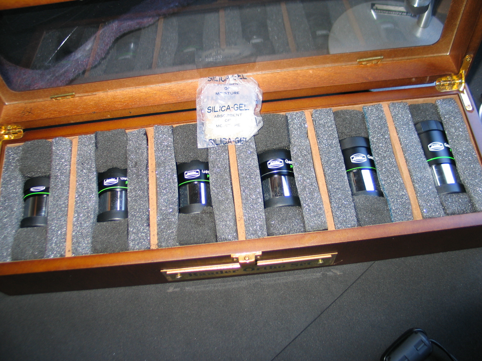

   Respecto a los oculares estoy de acuerdo en los Orthos de Baader; tengo el juego:

Pues nada que decir, ya veo que tienes el juego completo de ortoscópicos en una bonita caja de madera  Impresionado, a disfrutarlos!

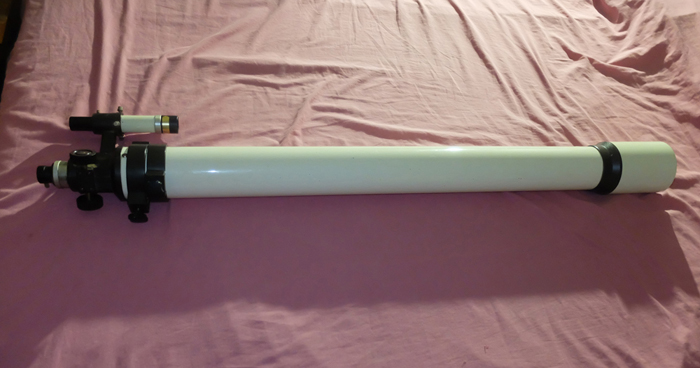

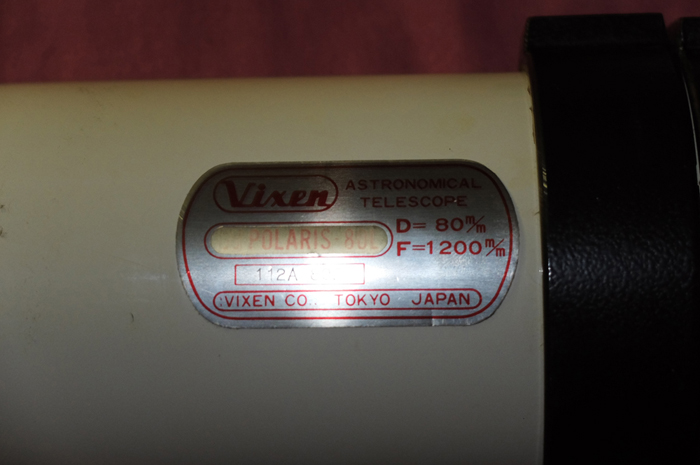

 Van un par de fotos del Vixen. No es exactamente igual que el de Rafa, el suyo creo  que es el modelo NP 80 y el mío es 80 L con la misma óptica pero alguna diferencia mecánica. De serie traía 3 oculares de 0.96, un Kellner de 25 y dos Ortho de 9 y 6mm; el Kellner no estaba tan mal aunque sólo con éste tubo porque en el SC iba  fatal;  los ortho excelentes. Con ésta configuración de oculares más una barlow 2x me iba apañando aunque era bastante limitada, años después me pillé un Plössl de 32, aunque lo ideal habría sido un 40mm como aumento mínimo .
Como curiosidad al poco tiempo de comprarlo conseguí "motorizar" la montura en AR con un motor eléctrico y un enganche  que me hizo un tornero que no estaba para hacer fotografía precisamente pero te mantenía un rato los objetos en el campo del ocular.

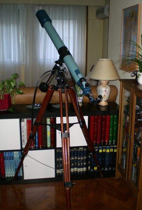

Gracias, la verdad que he tenido muchos clásicos : el Polarex pequeño acimutal, también el de 75 mm. folded (rarito el muchacho) un Carton, el Zeiss Telementor, el Vixen de 90 acromático.. pero no se porqué éste tiene un "noséqué" que me encanta.
Le puse portaocular de 1.25" y así puedo utilizar los orthos de Baader. Tengo que pulirle algunos detalles al Kaiser aún ( ando detrás de un buscador más apropiado, el suyo se perdió, etc.) así que deseando terminar para re-estrenarlo

Bonita variedad de telescopios. la que mencionas... Los Carton son la repapanocha, yo tengo un 100 1300 que es el mejor telescopio que he tenido, ¡qué pedazo de lente! La lástima es que es un instrumento muy aparatoso y no dispongo de un lugar de observación adecuado para disfrutarlo, pero bueno, ahí está...
Y el Kaiser:
Y el último, el Towa recién adaptado apar oculares de 1,25:
