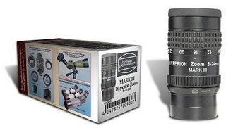

Información sobre el ocular Zoom Baader Hyperion 8-24mm clickstop Mark III. AFOV: campos aparentes y características. /  Opiniones de usuarios. Oculares de calidad para telescopios.
Hola
¿Tiene alguien a mano los campos aparentes del Zoom Hyperion?
Se que en la posición de 8mm el campo es de 68º y a 24mm 50º, pero ni idea de los campos aparentes en las posiciones intermedias.
Llevo un buen rato buscando, pero no encuentro por ningún lado. Triste
Graciaaaaaas
JK

« respuesta #1 : Mar, 21 Sep 2010, 14:19 UTC »
si
 decae el campo, cuando ya estás llegando al mínimo aumento, de pronto en los 12mm debe de empezar a viñetear y diafragmar el "field-stop" ... aunque depende de cada configuración, fijaos que es donde "bailan" los resultados
la respuesta empírica aquí nos la han dejado
En Cloudy Nights hay un hilo de 20 páginas
Nejedj71AndyTony
8mm71.8°72.8°72°
12mm55.2°60.7°56°
16mm53.9°54.4°54°
20mm49.3°50.7°50°
24mm43.2°43.4°44°
Fuente:
https://www.cloudynights.com/ubbthreads/showthreaded.php/Cat/0/Number/3309803/page/0/view/collapsed/sb/5/o/all/vc/1
tabla sobre las versiones de Zoom Hiperion

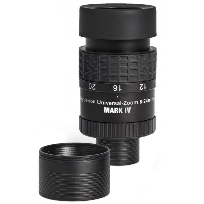

VersiónAño aproximado de lanzamientoClick-stop
Mark I2006No
Mark II (Gen II)2009Sí, menos definido (“Gen II Click-stop”)
Mark III2011Sí, pasos definidos en 8-12-16-20-24 mm
Mark IV2017Sí, refinado, más suave y silencioso
