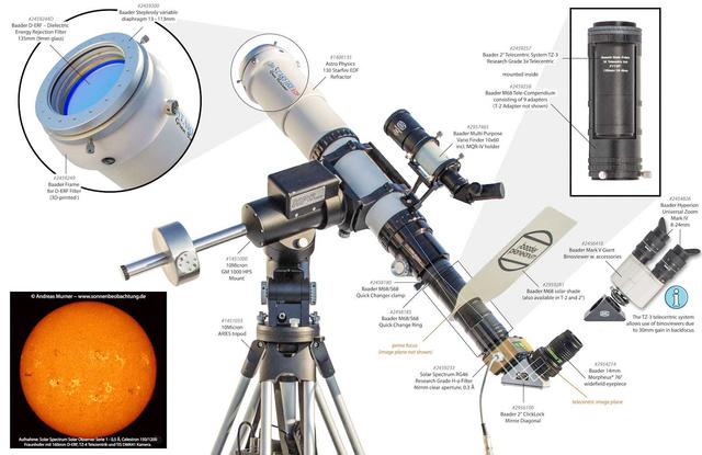

Montaje H-alpha para observación solar segura con Quark, ERF y filtro UV/IR cut

Existe la alternativa del DayStar QUARK H-alpha filter que se mete como si fuera un ocular https://www.astroshop.es/accesorios-para-telescopios/filtros/filtros-solares//15_15_40_40/m,DayStar/a,Zubehoer.Allgemein.Serie=Quark En este caso sí que existe una versión para los Mak, bueno de hecho dos una para cronosfera y otra para protuberancias, pero en los catadióptricos no puede ir solo como en los refractores, hay que ponerle primero al objetivo un filtro ERF como estos https://www.astroshop.es/accesorios-para-telescopios/filtros/filtros-solares/filtros-de-cristal-con-montura/15_15_40_30/m,DayStar

  • Qué sí: Quark H-alpha en refractores F/4 a F/9, con alimentación adecuada y tras la diagonal.
  • Qué sí: En aperturas de hasta aprox. 120 mm, puede emplearse un UV/IR cut delante de la diagonal.
  • Qué sí: Para máxima seguridad térmica, un ERF frontal de vidrio rojo o amarillo es la opción más segura.
  • Qué no: Cuña de Herschel o filtro de luz blanca con Quark.
  • Qué no: Montajes que concentren calor sin rechazo de energía cuando el tubo o la sesión lo requieran.
Ojo con esto, en los refractores tampoco puede ir solo el Quark.
Hasta 120 mm vale con un filtro IR/UV Cut, de ahí para arriba también hace falta un ERF

el UV IR se puede  o mas bien se debe utilizar en dobletes y tripletes hasta 150mm sin problema ya sean Acros o ED APO
siempre roscado en primer lugar el filtro UV-IR Cut en la Diagonal o delante del ethalon ,cuando se recomienda el ERF es
en objetivos Peztval,objetivos  de Aceite y Catadripoticos de 6" o mas...
Yo dispongo de una unidad Quark desde hace varios años y va perfecto rindiendo con 120 y 150mm sin peligro alguno
