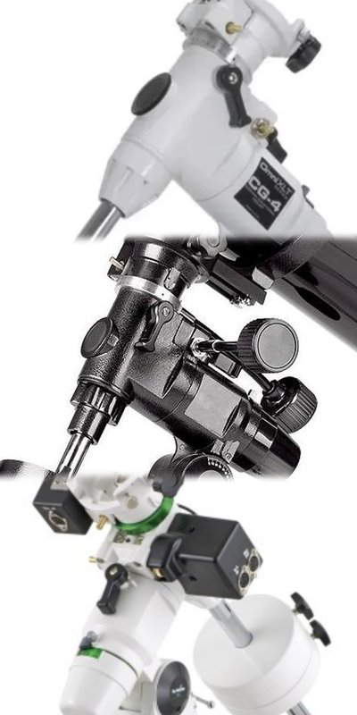

Límite de carga real en monturas CG4, EQ3-2 y NEQ-3: comparativa para uso visual. El ejemplo para su típico tubo de telescopio de 150 mm. f5
A ver si me podéis sacar de dudas. Me estoy planteando el hacerme en unos meses con un segundo telescopio (porque no me quiero deshacer de mi ETX90 con el que llevo 20 años, que funciona muy bien para lo que es y además le tengo cariño que leñe).
Estaba pensando en comprar de segunda mano algo que lleve una montura CG4 o EQ3-2 (superiores de segunda mano las veo mucho más caras), estoy perdido en monturas, pero leyendo el foro he visto que prácticamente son la misma o al menos aguantan el mismo peso. ¿Debo tener algo más en cuenta? ¿Cuál de las dos veis con mejores ojos?
Y una última duda. ¿Cuál es el límite de estas monturas? ¿Un 150mm de focal larga?
En principio lo querría sobre todo para visual. Tanto para usar en casa como fuera.

Hola.
Yo tengo la EQ3-2, aunque me parece que prácticamente son la misma... El límite son 6 kg para visual, aunque yo no llegaría a tanto. Tengo un refractor 102/1000 que junto con diagonal, ocular y buscador 9x50 pasaran de 4 kg, nunca lo he comprobado, pero como te digo yo no le pondría mas. Me imagino que con tubos mas cortos ira mejor por el efecto palanca, aunque de todas formas yo por si acaso le he rellenado las patas para una mejor estabilidad.
Estoy contento con ella, pero no es para equipos pesados. Un saludo.
re.:
: Mar, 27 Sep 2016, 16:44 UTC »
Las neq3 suelen venir con un trípode de aluminio de calidad mas bien excasa , la cg4 trae uno muy superior de acero
Por lo demás creo que son iguales
De todas formas yo miraría mejor una neq5 , cg5 que de segunda mano no sera mucho mas cara y además si mas tarde la quisieras motorizar él kit de motores tb es mejor
De tamaño no hay gran diferencia entre ellas
Enviado desde mi GT-I8260 mediante Tapatalk

La CG4 venía por defecto un 150/750N de Celestron, fue el primer equipo que compré y temblaba como un flan.
Uno de los grandes problemas que tenía esta montura es que las tóricas del
bisinfín
eran de una goma muy mala, se quebraban y aún vibraba más todavía.
Es lo que es, no se le puede pedir mucho aunque para observación e incluso con unos motores de seguimiento te sirve.

Muchas gracias a todos.
La EQ3-2 entonces la descarto por el trípode.
En principio no voy a pasar más allá de tubos de 150. Mi casa es muy pequeña, iba a quedarme con un 130 pero me dije, venga, un pelo más no se notará mucho... así que en 150 me quedo de tope por el momento.
El caso es que viendo que se venden muchos 150/750 con la CG4 era mi plan para dentro de unos meses, quedarme ese tubo para CP y más adelante añadir un 130/920 o 150/1200 para planetaria (aunque este casi descartado por montura)
Pero con lo que me dice LinP ya me dejáis chafado. ¿Es que realmente las monturas más bajas de un CG5 no valen para nada ninguna? de verdad ni con un 150 corto se puede enfocar a gusto?
Pues tendré que darle vueltas y tal vez replantearme la CG5, pero si las veo mucho más caras. Además un Dobson en casa para mirar por la ventana no me vale.
