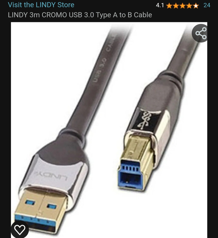

Hola.
Estoy probando la ASI1600 con APT, resulta que entre tomas sale el indicador BUSY y se esta prácticamente esperando un minuto hasta la siguinente toma. Yo le he dado una pausa solo de 5" ¿es normal?
Gracias
Susaron
Madrid / León
desde: mar, 2015
mensajes: 1751
« respuesta #16 : Mar, 16 Oct 2018, 07:10 UTC »
Mira  a ver el cable USB, no debería tardar tanto, a mi con el cable de serie de la QHY168C tanto APT como Sharpcap se me colgaban descargando las fotos, fue cambiar el cable USB3 por uno de estos que te pongo debajo y fin a los problemas.
Rober - Cielos Boreales
desde: jun, 2009
mensajes: 756
« respuesta #17 : Mar, 16 Oct 2018, 07:37 UTC »
Con la ASI178MM el cable USB de serie también me dió muchos problemas.
 ¿Tanto les costará poner uno de calidad?

« respuesta #18 : Mar, 16 Oct 2018, 09:59 UTC »
Yo llevo 2 años utilizando la ASÍ 1600 MMC con el APT y el cable original y nunca me ha dado ningún problema.
Procura usar siempre la última versión estable del programa, con una beta si que me pasó eso del busy una sola vez.
Conéctalo siempre al USB3 del PC si es posible, puedes probar también a subir la tasa de transferencia del USB en el controlador ASCOM de la cámara desde el mismo APT ( Shift + botón conectar cámara), creo que viene por defecto en 40, prueba 80 o 90.

« respuesta #19 : Mar, 16 Oct 2018, 22:50 UTC »
Muchas gracias por vuestras respuestas. Voy a probar lo que dice lukfer y si continúo con el mismo problema, pues.... a cambiar el cable.

« respuesta #22 : Jue, 01 Nov 2018, 01:11 UTC »
Hola, lo del cable ya está resuelto.
