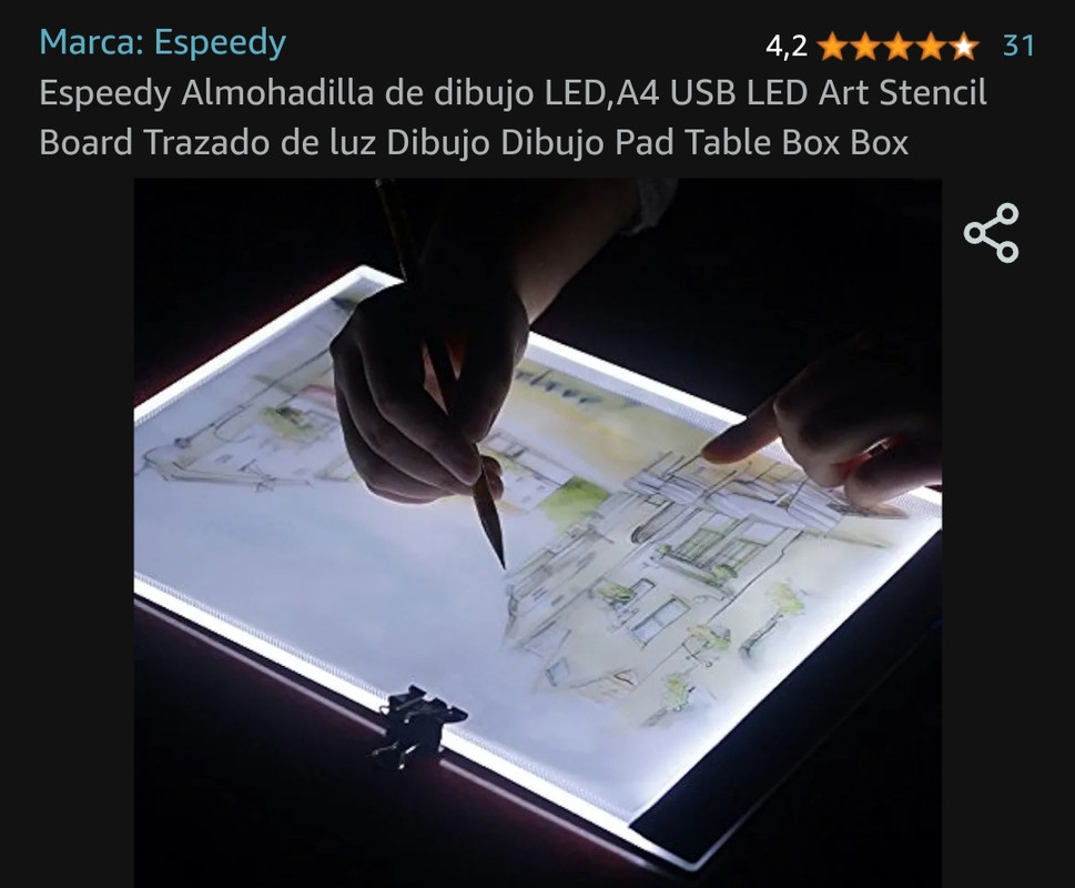

Muy buenas.
Voy a compara una pantalla como ésta para hacer los Flats .
Mi duda es como se deberían de hacer con el programa APT y la CCD Qhy8l
Un saludo-

Hola gonquica,
antes que te contesten los expertos, te explico lo que me enseñaron para que vayas avanzando en el tema:
Con apt debes usar
FlatsAid
, te hará un cálculo del tiempo adecuado para los flats, si usas filtros, el tiempo para cada filtro, si le das la opción adecuada ya te genera un plan de flats con la cantidad que has establecido en FlatsAid y los tiempos que APT ha calculado como adecuados.
Posiblemente tengas que atenuar la luz de la pantalla, si ves que te salen bandas, es que el tiempo de los flats ha entrado en resonancia con la luz emitida por la pantalla.
Ya nos dirás como te va y si esta pantalla que has comprado cumple con tus espectativas.
A la espera de los expertos...

Gracias narvolant.
Las dudas que tengo son que parámetros irían para mi cámara Qhy8l de 16 bits y no se si ponerle en target ADU 65535 o otro. En ADU Range 5% cómo viene?. y demás parámetros.
 Filtros no utilizo, pues es cámara a color así que supongo que Use filter debe de estar desmarcado. El MIn el Max?
.... etc ni idea.
