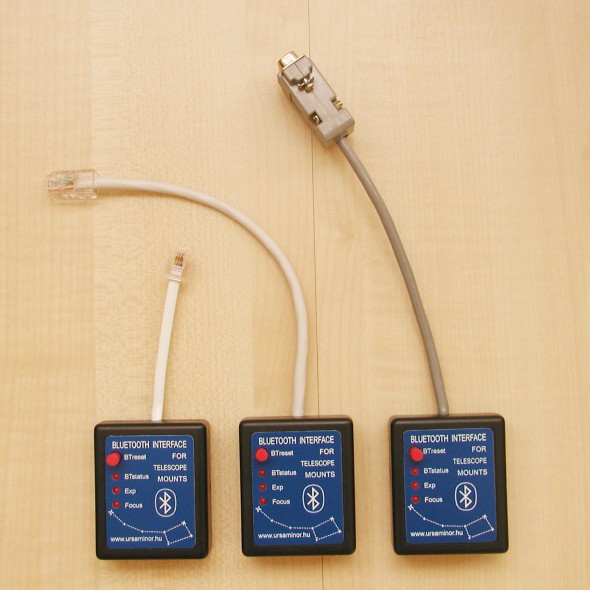

« respuesta #4 : Jue, 07 Oct 2010, 21:23 UTC »
Pues va a ser que el chisme sí vale Cheesy Cheesy
https://www.ursaminor.hu/bluetooth_interface_en.html
"This Bluetooth interface can be ordered with different connectors to different telescope mounts:
    * Merlin, Autotrack, Supatrak, Autotrack dobson
    * Skywatcher NEQ3, NEQ5, HEQ5
    * Skywatcher EQ6"
Lo que hace es crear un puerto virtual Bluetooth con el PC, de manera que al conectar y vincular, se crea un puerto COM, pero sin cables por medio
Si no se ha extendido es por tres motivos: 1-Precio 2-Poco conocido 3-Precio Sonreir
Por 130€ la peña se pone un cable, que ya no viene de uno más por medio
Si EQMod funciona mediante un puerto COM, es de suponer que funcionará el invento, lo que me hace dudar es lo que dices que el EQdirect lleva electrónica  Indeciso

leches si es que es un chisme pensado para astronomia,
pero tiene 3 tipos de conector la pagina... tienes el de db9? el telefonico?
servir servirá seguro, ahora, eso si, tendrias que informarte si viene a conectarse donde el mando o crea un puerto com COM de los de verdad por que eso de 3 conectores me despista un pelin,

el caso es que todos esos enlaces son puertos COM autenticos inalambricos, el interface de bufot no me queda a mi muy claro lo que es.
ojo bufot a ver si va a haber un modelo por montura y realmente son diferentes y no es solo cambiar el  conector

El módulo bluetooth viene a ser como... el GPDirect, pero sin cable al pc, con el bluetooth integrado... algo así:
https://shutterfreak.net/content/story/2008-05-02/wireless-eqdirect-bluetooth-connection-your-synta-mount
No he podido abrirlo pero apuesto a que dentro lleva el MAX232A o un equivalente, porque como dije sólo es ponerlo en lugar del mando, vinvularlo al pc y a funcionar. Existe versión para las HEQ5 y EQ6, por todo lo que he leído sólo cambia el conector... de todos modos contacté con el fabricante para asegurarme, estoy esperando su respuesta.
Lo que no encuentro es el diagrama de los pins del RJ45 de la HEQ5, sé que los pins 1 y 4 alimentan, 6 y 7 son Rx y Tx, y el 8 es masa... pero no estoy seguro, y llegado el momento no pienso probar nada sin estarlo.

mensajes: 9620
« respuesta #25 : Sáb, 09 Oct 2010, 21:31 UTC »
Me lié un poco porque pensaba que el autoguiado era necesario pasarlo por el ST4 hasta que leí que el EQMod puede hacerlo por sí mismo, ya sea directo (EQDirect) o a través del mando
Lo del bluetooth ya veremos como acaba... a malas lo venderé con el dobson, que ahí si que funciona. Pero me fastidia no poder aprovecharlo y me gasté 130€ en el aparatito...
La idea era aprovecharlo para evitarme pagar 200€ por el Synscan, pero viendo que sólo quedan monturas con Goto ya no es tan importante...
La SPC era para planetaria y guiado, y la DSI para iniciarme en CP pero casi diría que la SPC900 modificada hace mejores fotos  buck2
Tendré que invertir su lugar mientras no tenga algo mejor (aparte de la DSLR)... la DSI es bastante más sensible pero uff sale todo pixelado, la resolución es muy floja... claro que sólo la he probado con exposiciones de hasta 40", igual si le meto 40' la cosa cambia Sonreir
Tiene buena fama guiando, seguramente ése será su destino aprovechando su sensibilidad... o me da un puntazo y la vendo, que estoy viendo una por eBay que ya está por los 180€  Impresionado
Cuando te refieres a guiar con cable 232, supongo que te refieres a conectar el PC a través del mando, ¿no? ¿Entonces quien se ocupa del seguimiento, o lo hace la montura por el simple hecho de estar encendida?
Entiendo que el hecho que la cámara tenga ST4 sólo implica que el cable va del PC a la cámara y de ésta a la montura (más corto/cómodo), en lugar de sacar dos cables del pc, pero ninguna otra ventaja... ¿o es que la cámara con ST4 corrige a la montura sin mediar software (PHD, Maxim, etc...)? Tengo entendido que eso sólo lo hacen los sistemas de autoguiado autónomo como el Baader LVI (creo que se llama así) o el nuevo ese de SkyWatcher...

David_urbanita
« respuesta #26 : Sáb, 09 Oct 2010, 22:04 UTC »
bueno, no te lo puedo decir seguro 100% pero es que el eqmod no entra en juego para nada en autoguiado.
lo del 232, el sguimiento, lo hace el mando, de la misma manera que si no autoguiaras...
enciendes, alineas con 3 estrellas por ej, se pone a hacer seguimiento, y luego lo demas del autoguiado.
lo del st4. bueno, es algo mas que comodidad, mira, son 4 reles, ar+,ar-,dec+,dec-... entonces al salir el pulso de corriente de la camara (la camara tienes 4 reles incorporados) a la montura directamente, se supone que es algo mas veloz que de la camara al PC, el pc lo procese, lo mande al usb, y al salir del pc el interface gpusb (si se usa asi) transforme señales usb a st4, y luego a la montura,
en teoria tiene que haber retardo verdad?
pero vamos que esto son teorias, ya te digo que puede ir muy bien tambien por gpusb, tambein he leido que por 232 es peor que por st4, sea directo o por gpusb, que al pasar por mando en vez de directo se interfiren las ordenes de guiado con las de correcion,
pero que tambien puede ir igual de bien que las dos anteriores.
todo esto es de leidas,, yo estoy liado con mis pruebas tambien, y como esto se deja montar una noche cada 4 meses  buck2
